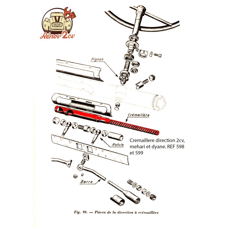

Salut à tous.
Déjà à peine arrivé et j ai besoin de conseils
Je n arrive pas a démonter la sécurité le long de la direction.
J ai bien démonté la petite vis de 7 près du neiman le cache glisse bien le long de la direction mais la vis qui devrait être visible par la lumière en dessous et pas accessible.
Je pense que comme le châssis est en très mauvais état cela a dû bouger
Quelqu un à t il une solution sans couper la bague .j aimerai garder si possible un maximum de pièce d origine .

Bonjour Christophe,
tu parles de crémaillère (pièce horizontale dans le compartiment moteur avec un déplacement latérale et qui permet le mouvement de la direction)
ou de neyman/simplex, qui est le bloc dans le quel tu mets la clef de contact ?

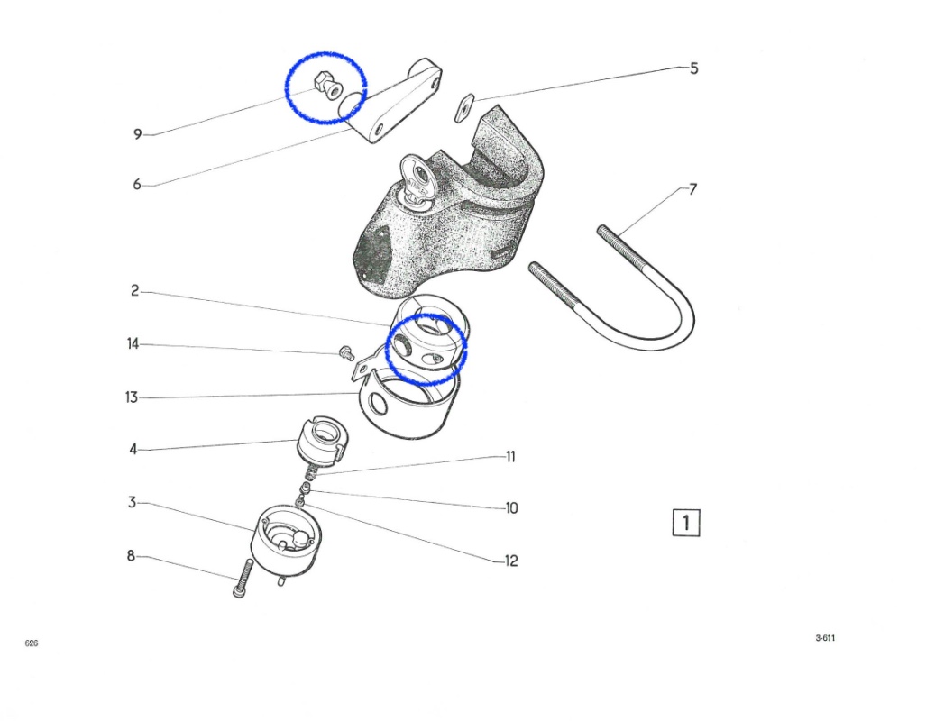

Deuchémoi,
je crois que notre copain va en chi... comme un russe, pour retirer les vis BTR et les écrous auto-cassants ...
PS : cela se termine souvent à la disqueuse ...
PS 2 : ChristopheJ, il faut impérativement que tu retires les vis BTR sur la bague numéro 2, sur le schéma, quitte à soulever ton châssis avec un cric ...
Bref, il faut accèder à ces deux vis ...

Mais si ma mémoire est bonne, on peut enlever la barre de direction sans toucher au collier et écrous autobloquants.

Bonjour @PLUX effectivement ont peut retirer la colonne de direction, à condition de retirer les 2 demi bague, qui sont maintenu avec 4 vis btr et la vis du collier sur la crémaillère ;)

Je pensais que les 2 demi-bagues n'étaient tenues que par 2 vis, pas très facile d'accès.

Autant pour moi :pascontent: tu raison c'est bien 2 vis, que tu dévisse avec une clé alen de 3 je crois
