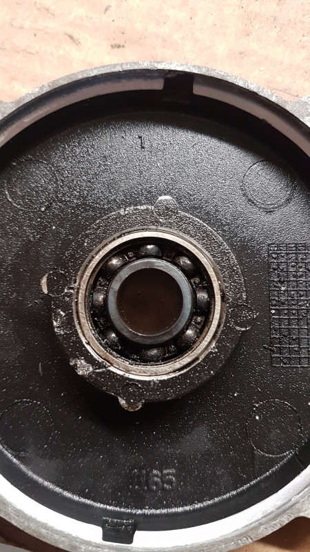

Hello,
dans le cadre de mon boulot, je cherche à faire sortir ce roulement du bouclier/pallier, dans le quel il est inséré et maintenant coincé. Normalement, quand j'enlève le bouclier, le roulement reste sur l'axe de la pompe, mais là, il est tellement coincé qu'il est venu ...
Pour ma culture, je cherche à réussir à l'enlever, mais je vous rassure, j'ai changé l'ensemble au client.
Côté bouclier, j'ai un diamètre très légèrement supérieur au roulement et donc une portée possible de 1ou 2/10 de mm pour le pousser avec un chasse-quelque-chose à coup de marteau, mais je n'ai pas l'outil ou le boulon qui irait bien.
J'ai pensé à chauffer mais :
- le bouclier et en alu et je ne sais pas comment il va réagir à la montée en température (ce n'est pas un bouclier de capsule spatiale :gnark: !!).
- si je chauffe, je vais aussi chauffer le roulement, ce qui n'aura (à-priori !) aucun intérêt puisque j'aurai une dilatation des 2 côtés !
Et vous, quelle serait votre idée, votre astuce, votre solution ... ou votre test ?

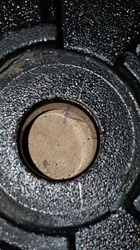

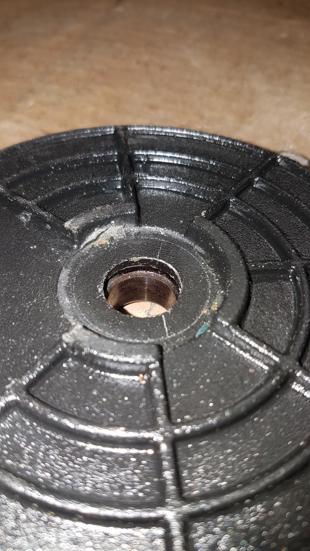

Il faut chauffer côté extérieur et prévoir un jet + gros marteau pour le faire sortir.
ET IL VA SORTIR.
ET IL VA SORTIR.
Cdt
Jet ! Voilà le therme que je cherchais ! Merci. :wink:
il faut vraiment qu'il soit usiné au poil de moustache de taupe près, parce que le débord par rapport à l'ouverture du bouclier n'est que 1 ou 2/10.
Ceci dit, en chauffant l'extérieur, je vais aussi chauffer le roulement, non ? Et l'alu, il va supporter la chauffe ?

Oui tu peux chauffer l'alu; pour le roulement intérieur il est au moins 1 mm plus étroit, et oui il faut passer le jet en bronze au tour à usiner.
Tu vas pas trop chauffer le roulement de l'extérieur si tu restes pas dessus 1/4 d'heure.
L'idéal étant la presse évidemment.
