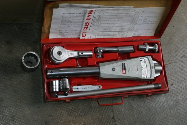

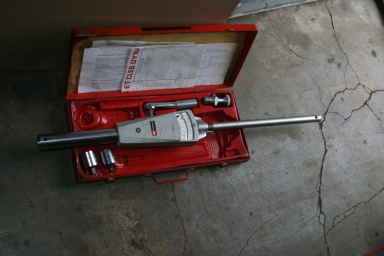

Et une fois l'écrou retiré, tu fais un extracteur qui prend les 3 tocs du tambour et qui s'appuie sur la fusée. Souvent, une vieille jante est sacrifiée ...
Par contre, au serrage de l'écrou de 44, c'est du 35 à 40 DaN.m (soit 80 kilos sur une rallonge de 50 cms ...).
PS : et comme j'aime le bel outillage, je me suis fait plaisir ...
Une clé dynamométrique de série K, qui monte à 80 DaN.m ... Alors, 40, c'est de la rigolade ...
Sur le Bon Coin, on trouve des affaires intéressantes ...
