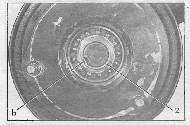

Bonsoir. Est il nécessaire de démonter l'écrou bague du roulement pour tomber le tambour arrière ou l'écrou de 44 suffit. Merci
Et une fois l'écrou retiré, tu fais un extracteur qui prend les 3 tocs du tambour et qui s'appuie sur la fusée. Souvent, une vieille jante est sacrifiée ...

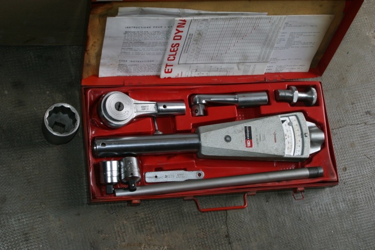

Par contre, au serrage de l'écrou de 44, c'est du 35 à 40 DaN.m (soit 80 kilos sur une rallonge de 50 cms ...).
PS : et comme j'aime le bel outillage, je me suis fait plaisir ...
Une clé dynamométrique de série K, qui monte à 80 DaN.m ... Alors, 40, c'est de la rigolade ...

Et si tu fais tes deux tambours arrières, échange les écrous de coté.
Ce serait bien le diable que le matage "b" se retrouve au même endroit sur la fusée droite et sur la fusée gauche ...
