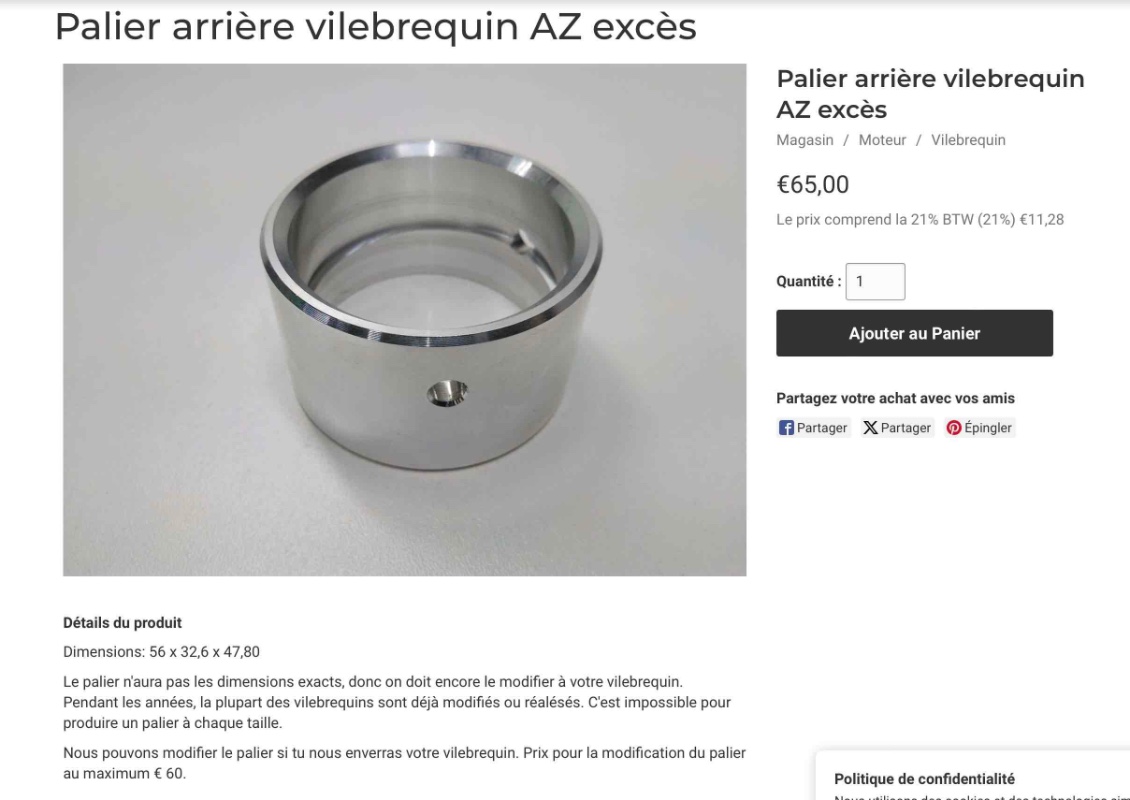

Une solution possible est de t'adresser à VGS, qui peut, selon leur site, usiner un palier en fonction de ton vilebrequin :

Je les avais contacté, mais impossible pour eux de me faire un coussinet de se diamètre.
