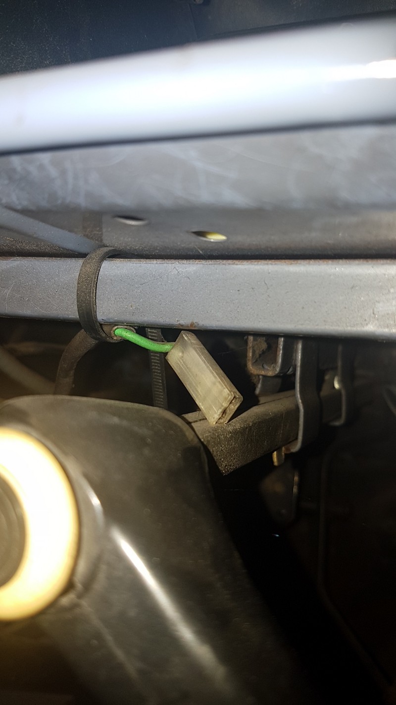

Bonjour à toutes et à tous,
J'ai un petit fil qui se balade, pour l'instant enroulé autour d'un autre près de la pédale de frein. Quelqu'un aurait-il une idée ? En rapport avec le voyant de niveau de liquide de frein peut-être (qui ne s'allume pas, enfoncé ou pas) ?
Ma 2CV6 est une Spéciale de 1989 conduite à droite.
Merci !

Pas facile sans photo et sans savoir d'où vient ce fil , ou alors, où il va ! (Il est bien accroché quelque part à l'un des 2 bout, au moins ?? :gnark: )

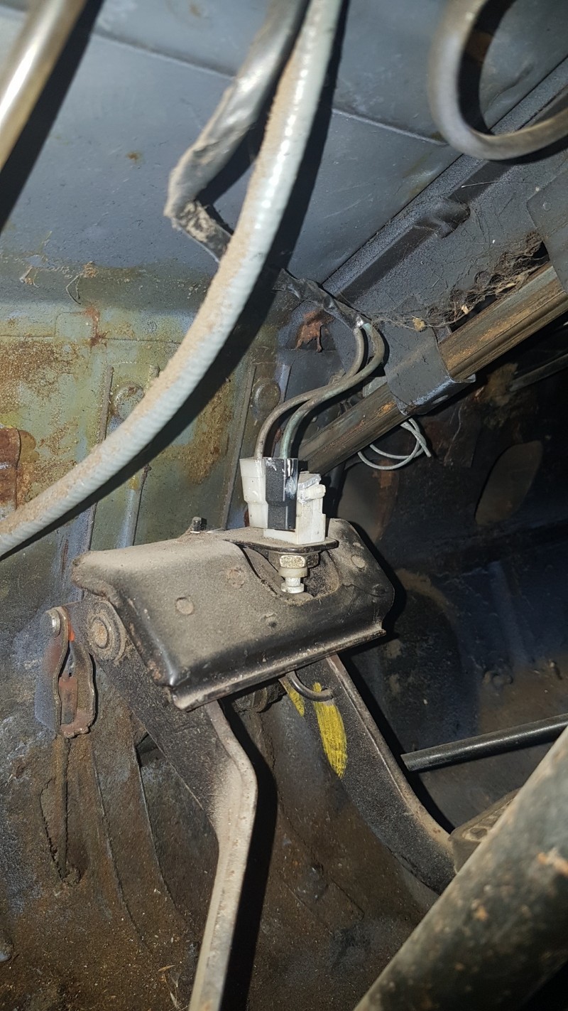

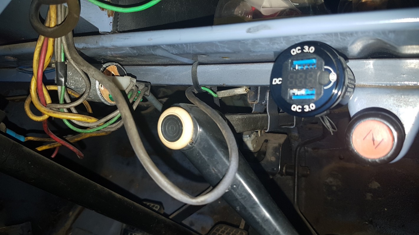

Ah ben oui avec photo c'est mieux.
Merci à vous deux.
Oui, c'est sapin de Noël dans la mienne aussi, d'autant plus que mes connaissances en électricité sont très très limitées, et encore je suis optimiste. Et les infos dispos sur les conduites à droite sont assez rares.
Des images du sapin.
Je testerai cette fameuse continuité, je crois que le beau-père a ce qu'il faut.

A mon avis, ça ne va pas au bouchon du réservoir de liquide de frein, où se trouve le contact qui allume le témoin au TdB. D'abord, je ne pense pas qu'il passe par là, et quand bien même, il devient bien trop court pour y aller.
Maintenant, ce ne dit pas à quoi il sert ... Peut-être à aller alimenter le témoin de starter !

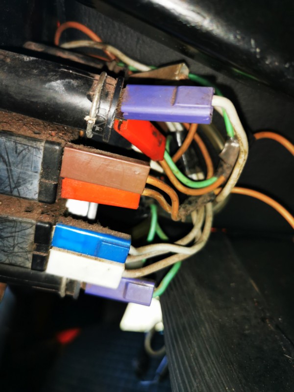

Le câble sort du faisceau, donc à priori d'origine (sauf si il a été refait !). A ma connaissance, il n'y a jamais eu de feu de recul sur une 2cv. A moins que les anglais, qui ne font pas toujours comme tout le monde (pour ne pas dire qu'ils ne font pas comme tout le monde ! :gnark: ) en aient installé un !
Sur ma Special de 87, il n'y a que 2 connexions qui arrivent au pédalier, et c'est pour le feu stop !
Par contre, pour mon starter, j'ai bien une connexion sur fil vert (comme toi !), mais qui part directement du TdB :
Je ne l'ai pas connectée car le nouveau n'a pas de témoin. :wink:

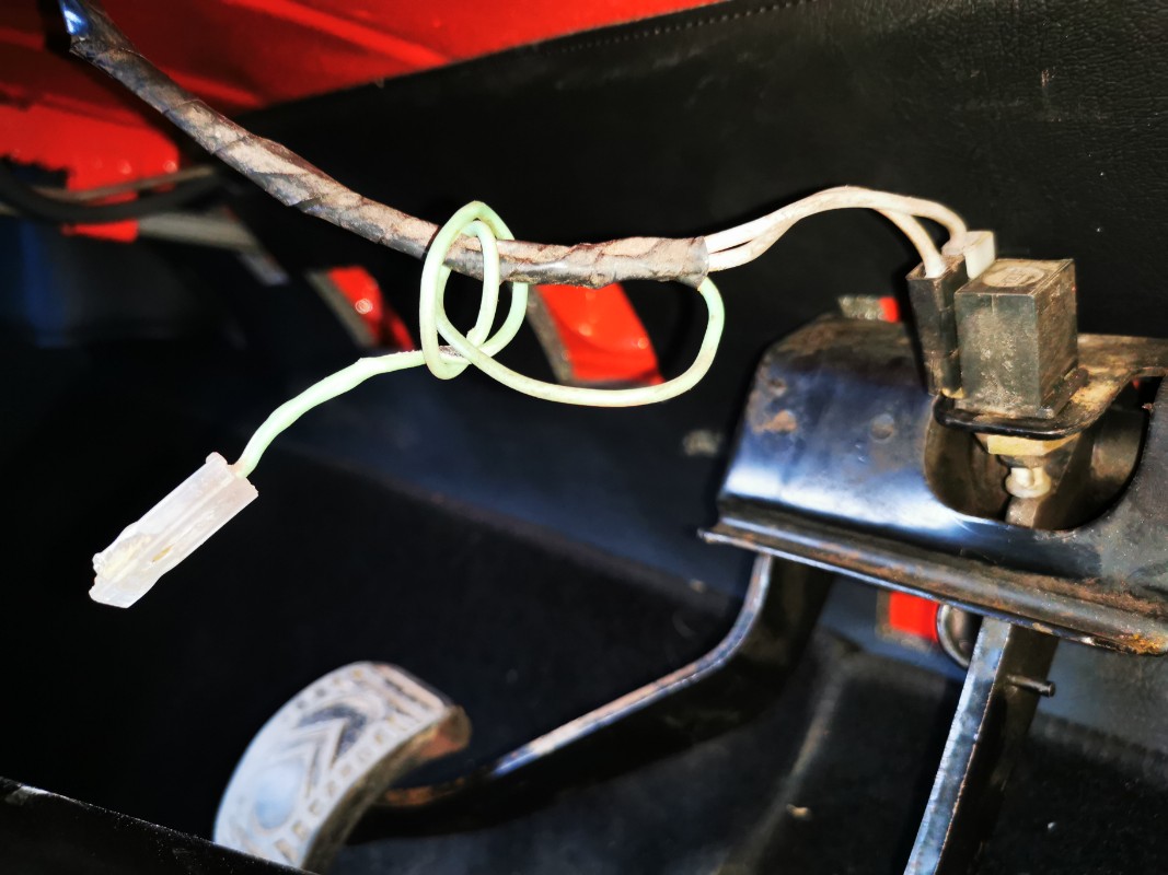

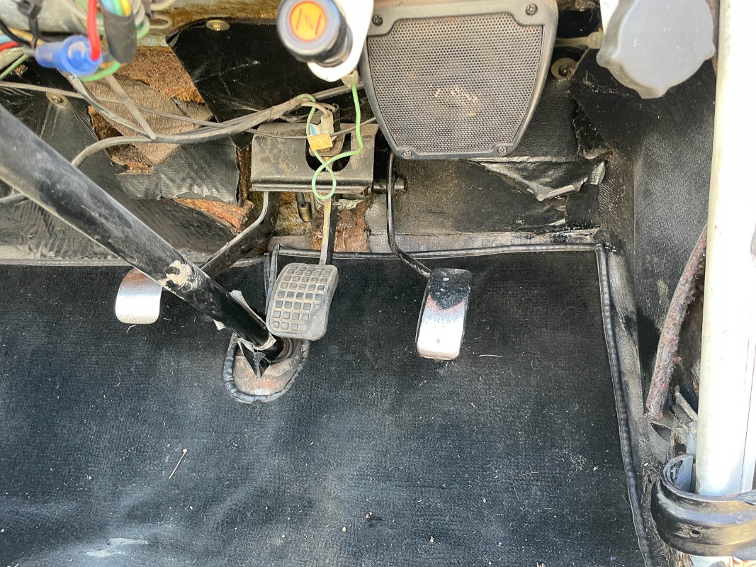

Alors bon j'ai fait un peu de recherche et je suis tombé sur une page vendant une 2CV anglaise conduite à droite (Dolly de mémoire) et il y avait énormément de photos.
Dont celle-ci.
Ça m'a l'air de bien aller vers le starter.

Fred_IRL a écrit : 08 juil. 2024, 11:09 Image
Ha ben oui ... c'est net !
