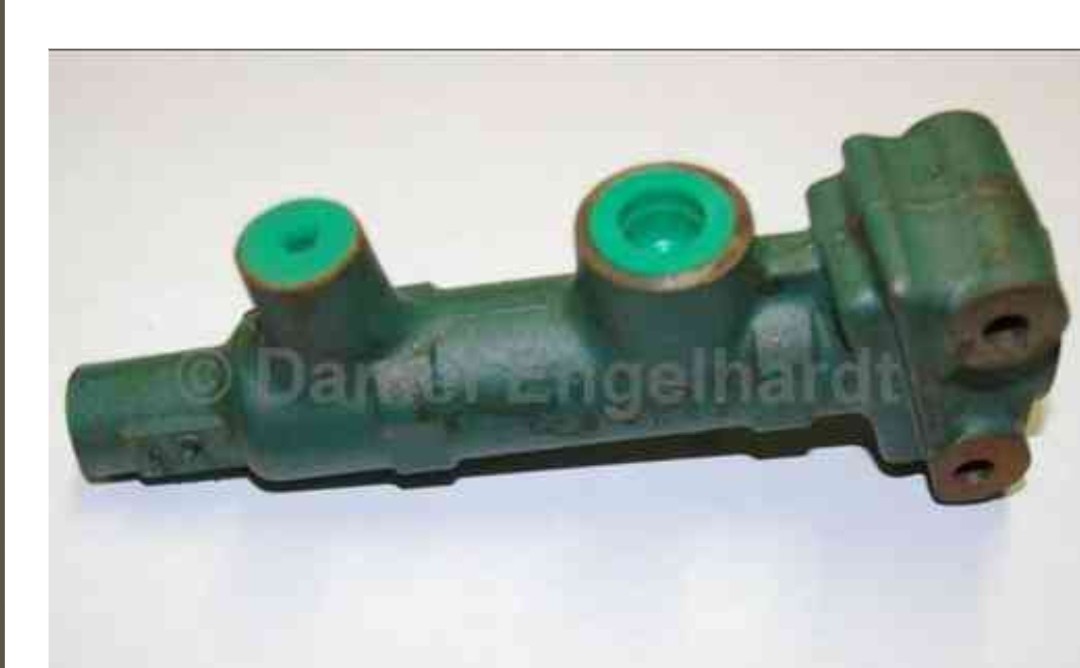

Je n'ai pas de photo sous la main mais il est comme celui-ci.
Un trou pour le bocal, et 2 pour les sorties de frein arrière et avant

Photo:

Il est différent de celui de la 2CV 6 avec frein à disque, si la fixation est la même tu peux mettre ce des 2CV
