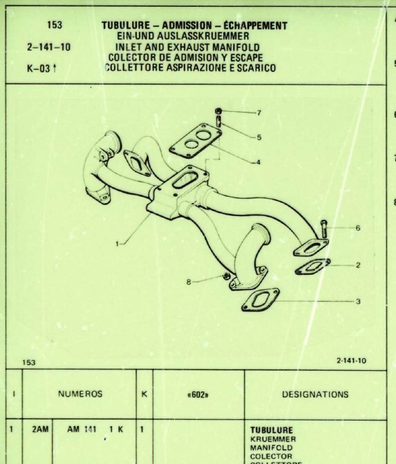

Bonjour à toutes et à tous,
j'ai une LN de mars 1977 avec un 602cm3 type M28 - modèle R06/627.
Mon araignée d'admission a de petits trous.
J'ai essayé de réparer avec de la pâte bi-composant mais, cela a lâché...
Je voudrais savoir si une araignée de 2cv6 / Diane 6 / Ami8 pourrait se monter.
Je ne trouve pas de correspondance entre la réf de la pièce LN et les autres.
La tubulure d'origine est la référence: AM1411K
Si quelqu'un peut m'aider, d'avance merci.
Romuald.

Re: Tubulure admission 602cm3
Message par celeste »
Bonjour, toute pipe double corps peut se monter, piece qui se trouve d occasion
