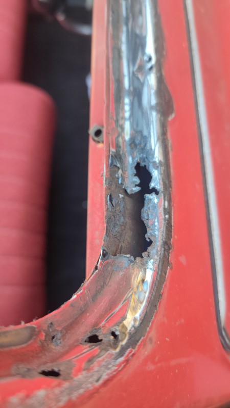

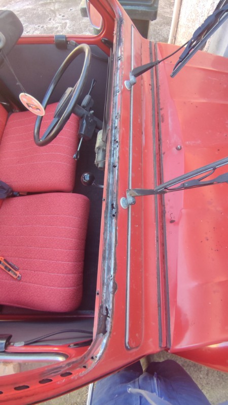

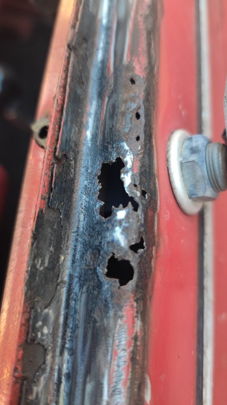

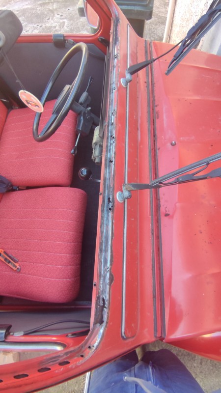

Bonjour, je me suis lancé dans le remplacement de mon pare brise. En effet je commençais à voir des boursouflures de rouille sous le joint et voulais arranger ça avant qu'il ne soit trop tard.
J'ai poussé un grand ouf de soulagement après avoir retiré le pare brise. Mais une fois l'espèce de Scotch jointant les 2 tôles du bas et un bon coup de ponçage je relativise mon ouf. Ça fait quand même un peu dentelle.
Est-ce arrangeable sans remplacer la baie selon vous ? Tenter un peu de soudure aux 2 pires endroit et... Je sais pas, résine epoxy ailleurs ?
Je ne souhaite vraiment pas me lancer dans de gros travaux.

Quand a ta baie de la résine peut suffire, mais vu l état ce ne sera que provisoire
Moi n ayant pas la connaissance de soudure je mettrais de la résine, voir le post d Akoirium, mais la vrai solution serait de changer la baie, mais pas le meme travail

Merci pour cette réponse rapide. Du coup je suis passé au magasin de bricolage, Frameto, sintofer, je suis armé.
Ce qu'il manque dans les post c'est si ca a tenu dans le temps.
A titre personnel si ça tiens 5-10ans, ça me va bien. Y'a tellement de choses limite limite, planchers, longerons attaqués que du temporaire pour profiter me semble le plus sage.

Pour la tenue dans le temps je peut pas te dire vus que je viens de faire la mienne...
La soudure si tu n as pas le bon matos tu peut oublier... j ai essaiyer a l arc et je n ai fait qu empirer les choses.
Le plus simple est donc de démonter le tableau de bord pour avoir accès aux trous par en dessous, bien tout gratter et netoyer, puis un bon coup de ferose par en dessous et dessus.
Puis un peu de papier journal par en dessous pour retenir la fibre ou le mastic que tu fait par au dessus.
Et enfin beaucoup de ponçage !
Et tans qu a faire et que tout est démonté... profite en pour refaire ton volet d aération et la jonction de ta charnière de capot
Le scotch que tu a enlevé... sur les montants c est normal ( perso j ai rebouché au mastic plustot que remettre du scotch)
Par contre si tu en avais sur le bas du pare-brise, la c est pas normal et n en remet surtout pas ... c est un nid a merde !...
Et enfin... n esite pas a prendre du mastic de bonne qualité sans regarder le prix !...
Je pense que c est la dessus que la tenue dans le temps se joue ...
Bon courage pour les travaux ...

Bon, ça y est, j'ai terminé.
Quel travail, d'abord de nettoyage. gratouiller percer. J'ai percé au gros diamètre chaque trou aussi petit fut il, puis au dermel chaque tâche. En effet, metal à nu, il y avait pas mal de tâches noires derrière lesquelles se cachait... une petite zone de rouille. Mon dentiste, et néanmoins ami est passé et s'est bien marré : "c'est mon quotidien ce que tu fais"
Puis nettoyage, anti rouille re-nettoyage, mastic poncage nettoyage mastic poncage nettoyage mastic poncage nettoyage ...
j'avoue ne pas avoir poussé jusqu'à une surface nickel. Pour moi a cet endroit le joint de fait pas... joint, c'est invisible donc je me suis épargné le mastic de finition.
Puis un petit coup de bombe antirouille, du rouge. Faut maintenant mettre un coup de polisseuse et ... remettre en place le pare brise et croiser les doigts pour que ça ne fuit pas (ca ne fuyait pas avant démontage).
Au final c'était plutôt plus rapide que je ne pouvais le craindre. Mais la question reste : pour combien de temps cette réparation tiendra elle.

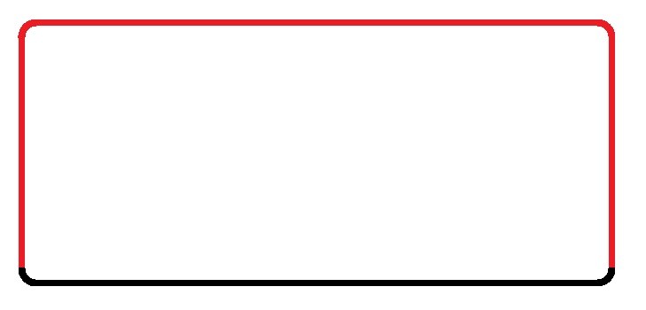

Pour garantir l étanchéité avec un joint de pare prise neuf, on peut aussi tans que le joint est souple et neuf, passer un peu de joint silicone sous le joint
Avec une canule neuve et coupée fine, on passe la canule entre le joint et la carosserie par l extérieur .
Un fin cordon de silicone permet une étanchéité parfaite

Oui, et tu nous as dit pas sur le bas du joint, pour permettre l'évacuation de l'eau si il y a une infiltration.akoirium a écrit : ↑04 janv. 2024, 20:21 Pour garantir l étanchéité avec un joint de pare prise neuf, on peut aussi tans que le joint est souple et neuf, passer un peu de joint silicone sous le joint
Un fin cordon de silicone permet une étanchéité parfaite![]()
A quel niveau tu t'arrête?

Oui j ai oublier de le dire...
Il faut s arrêter a la fin de l arrondi

Attends attends ...
j'ai pas tout compris.
Tu met le silicone sur la partie rouge ?

Oui mais jusque en bas de l arrondi...
Et comme le joint est souple, on peut passer la canule derrière le joint
Comme ca c est propre et 100% étanche.
Par contre , ne pas utiliser autre chose que du joint silicone pour salle de bain... si non c est la galère pour le prochain demontage du pare brise !...

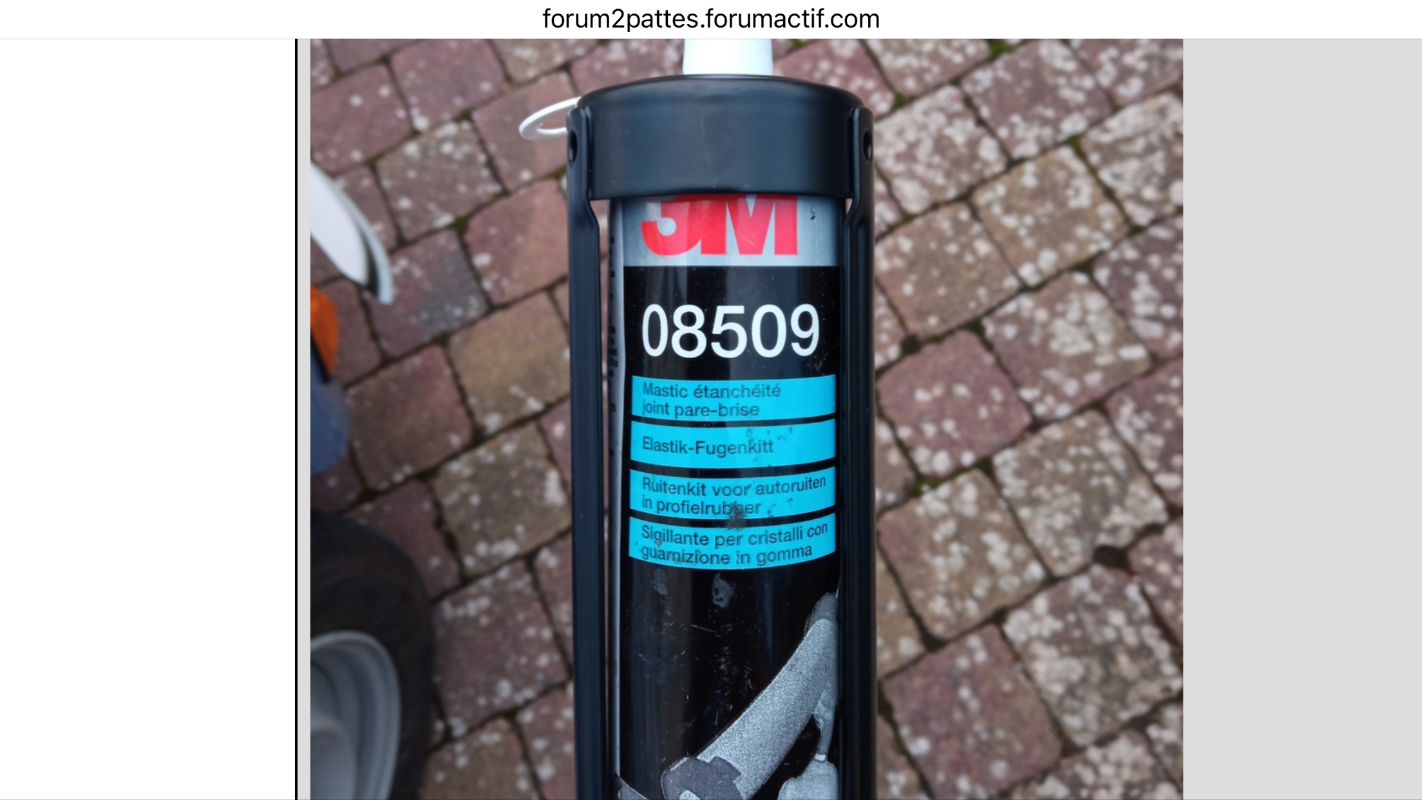

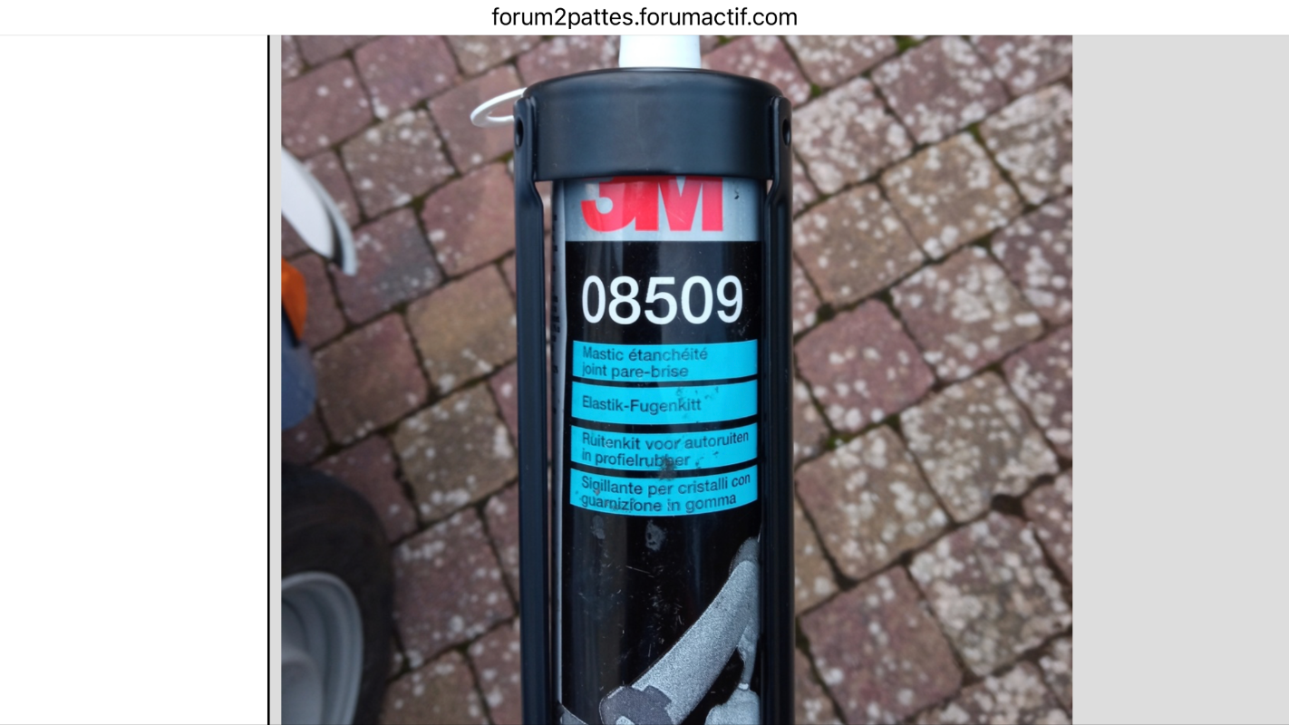

Je suis en désaccord avec Akoirium pour l’utilisation de joint silicone de salle de bains pour faire l’étanchéité du pare-brise.
Le silicone est proscrit en carrosserie pour une incompatibilité en cas de peinture ultérieure.
Il existe des produits adaptés pour l’étancheité des pare-brises notamment chez 3M .
Nettoyage des bavures, au white spirit.
je suis tombé sur ce post par hasard …

Je confirme , je suis peintre , LE SILICONE , pas copain avec la peinture , à fuir , privilégier les mastics polyurethane qui eux sont compatibles avec toutes peintures
