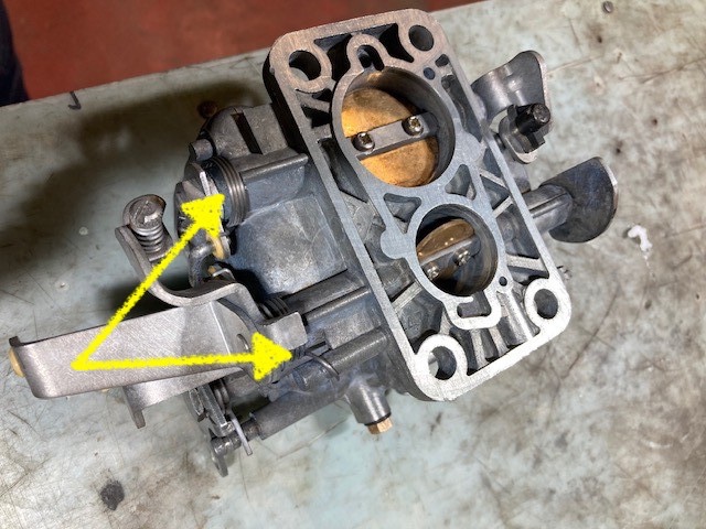

Voila une chtiotte photo:
On voit bien le premier corps qui reste ouvert au gré de la gravité.

Si on parle bien de la même chose, il se referme grâce au ressort de rappel !

Tout à fait Duchémoi, le ressort de rappel est là mais rien sur le carburateur seul alors que sur le 26/35 CIT225 de ma 2CV, il y a bien un ressort sur le carburateur....mais c'est peut-être normal.

Totor,
je ne comprends pas bien car sur la photo que tu nous donnes, il y a deux ressorts :
La course en rotation du 1er papillon est libre sur ses trois premiers cinquièmes puis après il enclenche la biellette de synchronisation de l'axe 2.
Donc le ressort de rappel est bien là pour faire son rôle !
PS : effectivement, s'il casse, il ne fait plus son rôle !!! Et si tu perds une roue, cela marchera moins bien aussi ...
PS 2 : un axe qui tourne trop facilement signe une usure du corps-cuve et/ou de l'axe de papillon ...
