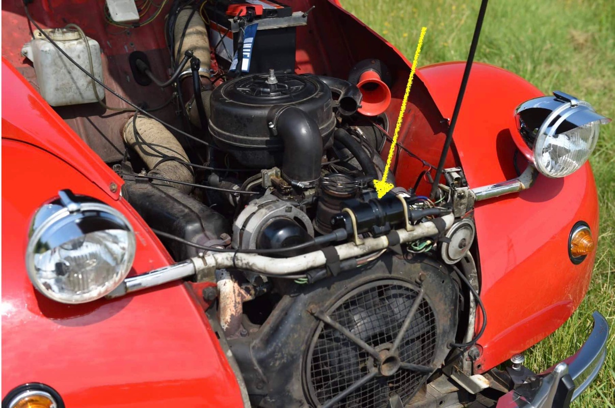

Honnêtement, j ai un peu honte.
Je souhaiterais changer les bougies d allumage, elles ont quelques années
Comment dire..hum
C est une 2cv 6 , 602.
Quelqu un aurait il une photo pour me montrer ou sont ces bougies , Je ne suis pas un grand bricoleur mais j ai envie de le faire moi meme cependant. Je decouvre le moteur thermique .
Merci amis deuchistes cordialement patosh

tu vois la bobine, indiquée par la flèche jaune ?
De chaque coté de cette bobine, il y a un fil qui sort. Tu suis le fil et tu tombes sur la bougie.
PS : AMHA, si tu débutes dans la 2cv, le plus simple est que tu contactes un club ou un groupe de deuchistes ... Pour éviter des mésaventures ...
Par exemple, une bougie s'engage dans le filet à la main et se serre au couple ... Des filetages foirés (ou arrachés) et des bougies qui s'envolent, cela existe ...
PS 2 : des clubs de deuchistes, près de Dinan, il y en a plusieurs ...
PS 3 : la vallée de la Rance, c'est beau !!!!

Merci. J ai deja chanfe des bouhies maos sur des 205, cela me paraissait plus facile, c est juste que la le moteur me perturbe, je ne suis pas habitué. Donc il y a 2 bougies, une de chaque côté de la bobine. Je te remercie. Oui pour les cmubs j y pense bien c est vrai .
