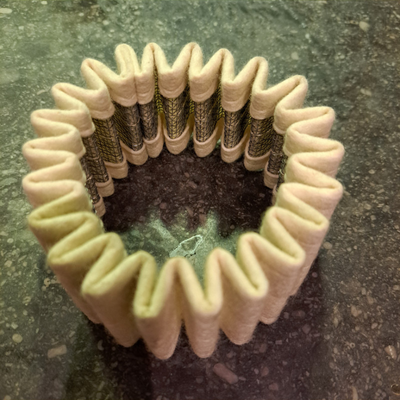

le filtre est pas très vieux, mais c'est un filtre papier
avant j'avais l'ancien modèle (ie accordéon de feutrine grillagée), j'aurais bien mis cet ancien modèle mais je ne trouve plus de fabrication...

Pourquoi ne pas récupérer une mousse de filtre à air et la découper aux bonnes dimensions?

@Eric13190 à raison, le filtre en mousse est mieux que celui en papier, il dure plus longtemps et facile à nettoyer

Oui , impossible a mon avis de trouver de bon filtre a air pour 18 cv, un de chez renov s est déchiqueté, des morceaux de plastique m ont obstrué le carbu , j avais pose la question a l époque ou en trouver des bons, mais pas eu de réponse. Perso j ai retrouve un ancien sur une bourse que j entretien soigneusement. l idée d Eric est pas mal, le diamètre est bon voir si la mousse ne se délite pas avec l huile, car un 425 a tendance a refoule pas mal d huile

en effet je vais chercher un filtre a air plus adapté que celui en papier.
Les refoulements d'huile sont également réèls, peut être que c'est ce qui encrasse davantage le filtre papier par rapport au mousse qui serait plus tolérant à cela.
Je n'ai pas gardé la filtre ancien modèle, le mecano l'avait tt simplement jeté....

1 : grâce à Socotel qui a trouvé l'annonce sur LBC, j'ai un filtre ancien modèle, installation dans 15 jours.
