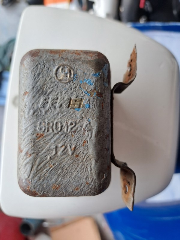

C'est un FEMSA GRO12 - 4 12V 3 broches.

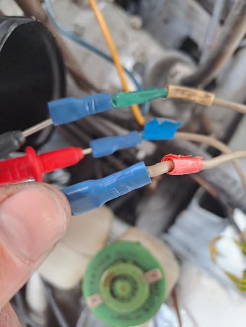

Sur les photos ci dessous, le fils avec le scotch vert est alimenté en - après contact, le fil avec le scotch bleu est alimenté en + après contact et celui avec le scotch rouge va sur l'alternateur.
Vu de dessous, le bleu est branché à gauche, le vert au milieu et le rouge à droite.

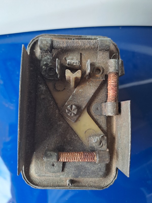

Quand je mets le contact le régulateur dégage de la fumée.

Bonjour tu fais une erreur, tu n'as pas branché la masse
Messages : 7186
Re: Regulateur tension
Le branchement, c'est un fil qui vient du plus ➕ après contact, un fil qui va à l'excitation de l'alternateur et un fil qui va au moins ➖ (la masse)

Part contre, pourquoi tu a un bouchon vert de bocal de liquide de frein :???: pour ton soucis de branchement ont voit que les files sont bidouillé, aucun repérage des cosses, c'est dangereux tu peux mettre le feu à ta 2CV

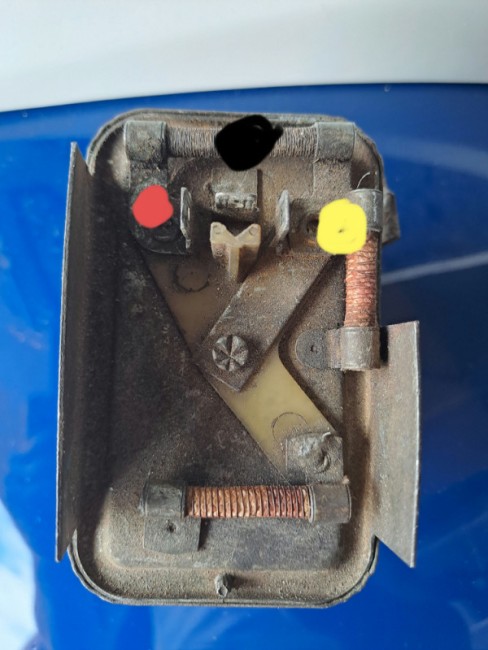

Voilà comment j'ai branché.
Le + sur la borne rouge
La masse - sur la borne noire
L'alternateur sur la borne jaune
Messages : 7186
Re: Regulateur FEMSA GRO12 tension sur 2cv 435cc 1977
Bonjour, ton branchement est bon, je viens de vérifier sur ma 2cv, vu l'état de ton régulateur je crois qu'il est mort, remplace le par un régulateur électronique
