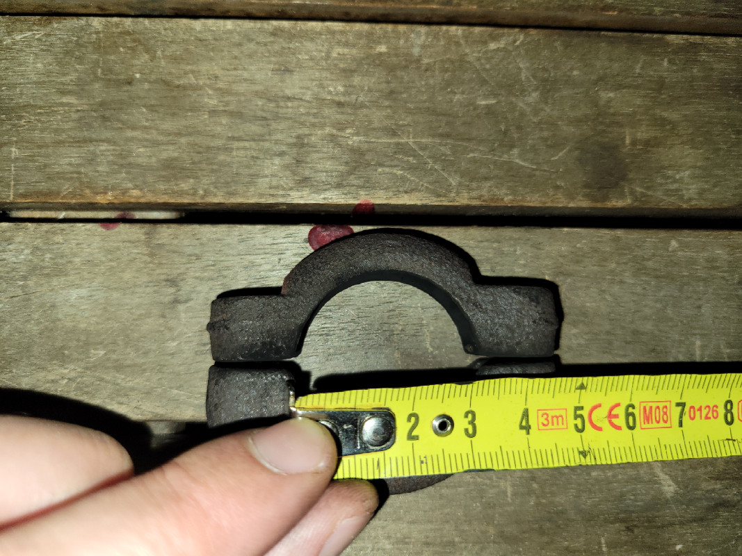

Re: Échappement et échappées libres à la décélération sur ma 2cv azam 64 - fuite jonction entre araignée et primaire
J'ai du mal à saisir les dimensions des colliers vendus. Rien ne correspond au mien qui fait la jonction entrr l'araignée et le primaire (fuite légère)...

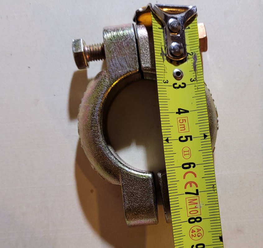

- Messages : 9013

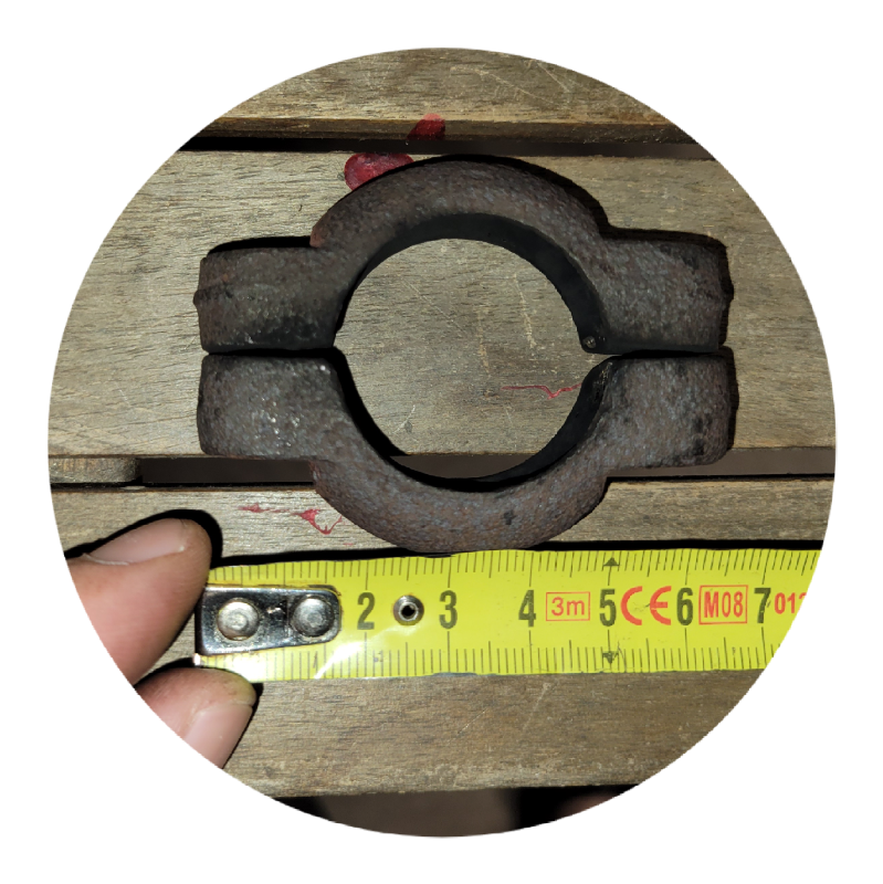

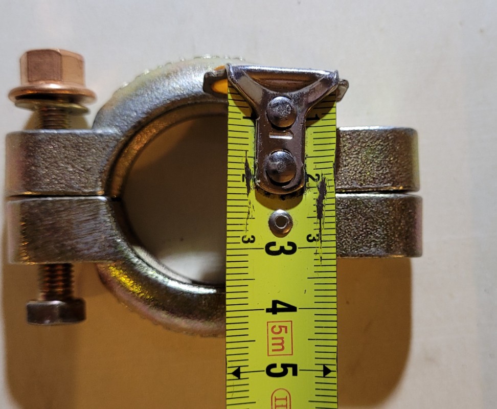

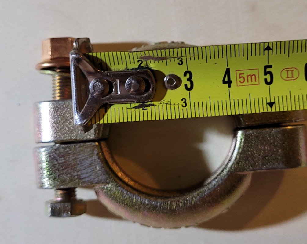

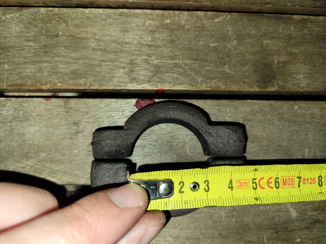

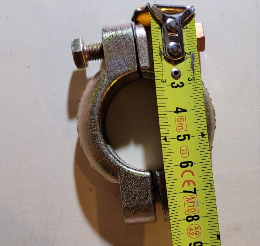

Idem mais je t'ai fait des photos d'un colliers en 47 soit le plus petit: Il me semble plus grand que le tiens.
Merci beaucoup Eric, effectivement il est bien plus grand.
D'ailleurs j'ai reçu un échappement primaire et un secondaire de chez "Ami 2CV". Excellente qualité pour le secondaire qui m'a permis de retrouver la sonorité d'origine : mon "2cv passion" faisait un bruit de casserole. En revanche leur primaire était bien trop court, et j'ai constaté que mon primaire "2cv passion" avait été rallongé (il était comme ça quand je l'ai reçu neuf).
Je vais garder mon collier actuel bien qu'il ait triste mine, et lui mettre un peu de mastic d'échappement.
