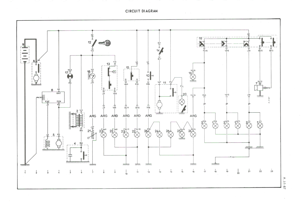

4 - voilà le schéma électrique d'une AZA de 1966 :
Si ton témoin reste allumé, c'est qu'une borne de ton témoin est au +6V (normal, c'est le contact après la clé) et l'autre est à la masse (et cela passe par la dynamo).
Si ta dynamo produit du courant, le témoin s'éteint car la ddp disparait (ddp : différence de potentiel)
Si la dynamo ne produit pas, le témoin reste allumé, par ddp présente.
5 - sois extrêmement intransigeant sur la qualité de tes connexions électriques et de tes fils : le 6V est très chatouilleux aux pertes de charge (notamment au niveau des masses)
