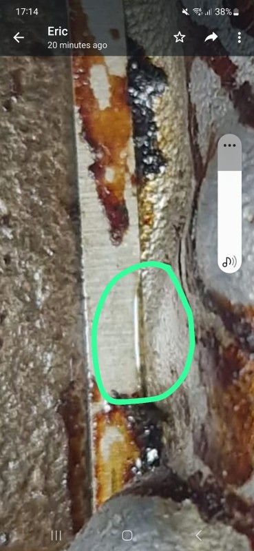

Bonjour els amis,
Je vous ecris pour vous demander si cest possible de changer le joint papier sans ouvrir le moteur en 2?
Jai une fuite dhuile assez importante et jai change le joint spi mais ca naide pas. je pense que cest le joint papier qui doit etre foutu...
jai mis une photo en fichier joint.
donc comment enlever la pompe a huile?
merci!
julien

Salut, je ne l'ai jamais fait mais d'après cette vidéo c'est possible.
Par contre bien entendu il faut le déposer

Hello
J'ai démonté et remonté la pompe à huile, puis changé le joint papier.
Ça a marché !
Donc pas de soucis à mon avis
