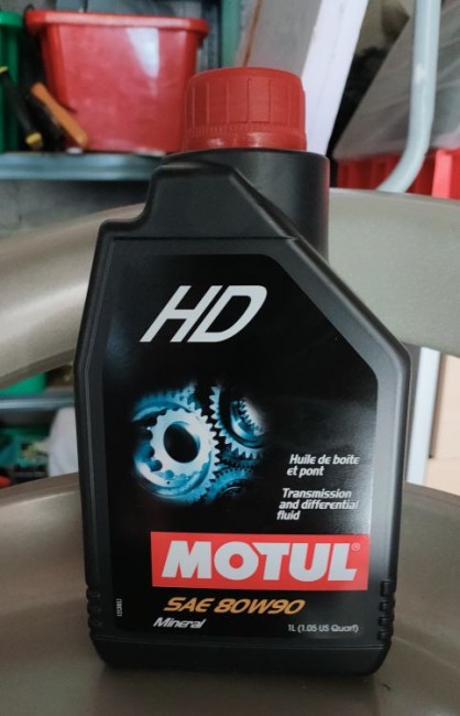

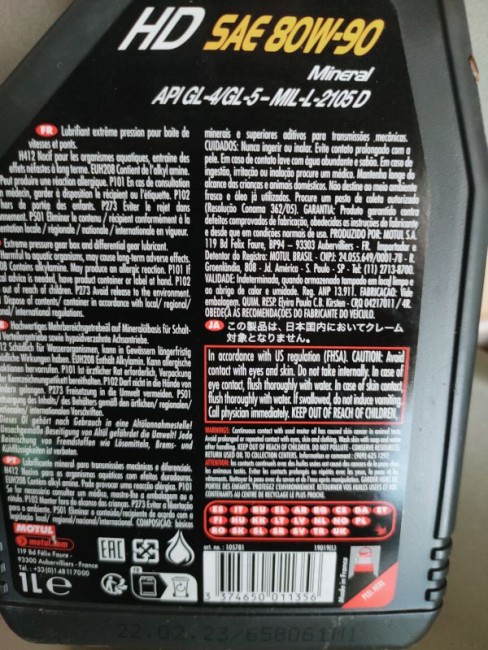

pour appuyer Eric voici une photo du bidon que je viens d'acheter chez M2cv-passion,
j'ai bien demander et il m'ont dit aussi de la 80w90 :
avec le code barre on est sur de ne pas se tromper :mdrr:
( la photo est en double je sais pas pourquoi, sos modo )
