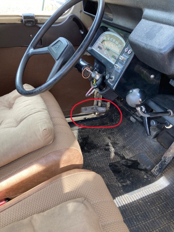

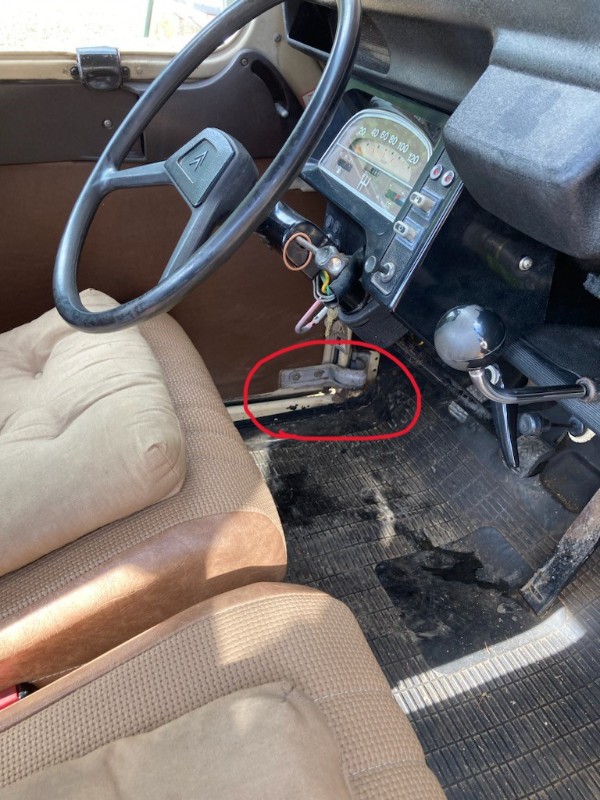

il y a quelques jours je suis allé voir une 2cv a vendre
pendant la visite j'ai remarqué un jour coté porte conducteur, pourriez vous me renseigner a se sujet svp ?

A vu de nez (et de loin) on dirait que c'est le joint de ma porte qui ne fait plus étanchéité.
C'est seulement à cet endroit?
Nos mémères ne sont pas reconnu par leur étanchéité, si cela te rassure.
Tu peux changer ce dernier mais attention à la qualité des nouveaux caoutchoucs, souvent trop dur. Préfère la qualité "supérieure" ou dit origine chez les revendeurs (les plus coûteux en fait)

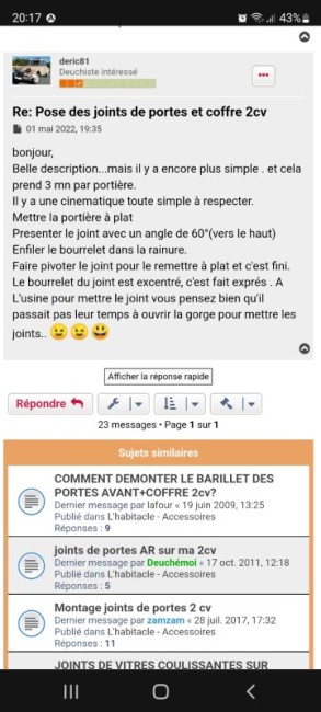

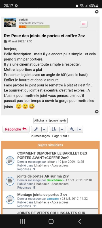

On en a parlé ici
viewtopic.php?f=13&t=686&p=190149#p190149

Il n'y a pas qu'un problème de joint, mais également un réglage des charnières je pense.
Sinon, la méthode de @deric81 est LA méthode a adoptée et elle fonctionne parfaitement.

Je dirais un ajustement des charnieres, et sinon un ajustement de la porte a l'ancienne. :gnark:
C'est de la tole fine, ca se "plie" bien avec le genou et un peu de force.
