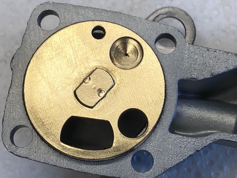

Restauration d'un 28 CBI à buse de 22, pour dépanneur notre ami forumeur !
En images :

Bon, la vie n'est pas un long fleuve tranquille ...
Ce carbu est beau de loin mais loin d'être beau car il ratatouille au ralenti.
Je crains un souci dans la buse (usure) et donc fuite de gaz contournant le papillon ...
Je vais changer de corps-cuve ...
PS : sur 4 carbus essayés cet aprem, 3 ne vont pas ... Faut s'accrocher parfois ....

Hi,
corps-cuve nettoyé, microbillé, validé, rectifié, alésé et remonté !
Carbu prêt pour l'essai de mardi prochain !
PS : c'est un corps-cuve spécial : il y a une erreur de la part de Solex !!! Rarissime ... Les photos, c'est tout à l'heure !

Bon, des news après le changement de corps-cuve !
Bref, prêt pour l'essai, la semaine prochaine.
Ce carbu est inhabituel car c'est un 28 CBI (diamètre de la buse au niveau de la semelle), avec une buse de 22 (de fonderie sur le corps-cuve)
et il est gravé 26 CBI.
Or, il n'y a jamais eu de 26 CBI, avec une buse de 22 ... Et la semelle fait bien 28 mm ...
Une erreur de Solex ?

Lolodubalaou a écrit : ↑10 mai 2023, 22:09
Du coup, il peut rentrer au musée vu son statut et son état !
