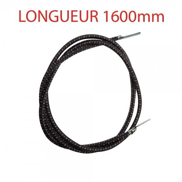

Mon crochet de tendeur latéral de capote est HS coté pare-brise, à force de le retordre, il est devenu "mou" est est à 2 doigts de se briser.
J'ai vu qu'il existait des tendeurs complets neufs avec le fameux crochet, mais je m'interroge sur 2 choses (la 2CV n'étant pas chez moi pour le moment) :
- Comment se fixe le tendeur coté arrière ? sur les photos des revendeurs, le crochet semble le même à l'arrière, faut-il simplement plier la patte ?
- Ne pourrait-on pas par exemple refaire ce crochet avec une sorte de clou courbé ? quelqu'un a-t-il tenté ?
Bref, j'aimerais vos conseils avant de me lancer, HS pour HS, je peux tenter une réparation "de fortune durable" ;)

Bonjour, si la fixation sur l élastique est bonne, fixer en force un fil de fer tendeur de grillage pour reproduire le crochet
j ai fais cela il y quelques années et cela a tenu au moins cinq ans avant que je change la capote pour d autres raisons
par contre j ai fait cela a l avant, a l arrière je ne me souvient plus comment cela est fait , ce qui est con car je n ai jamais jeter de capote sans les dépiauter complètement, je récupère tout

Merci !
Je vais déjà tester ta méthode.
C'est juste l'avant que est cassé, ça se fixe dans le bouchon. L'arrière ne doit pas être beaucoup plus compliqué, je regarderai à l'occasion.
Cassé pour cassé, je vais tenter la greffe. Et ce sera toujours plus solide que le crochet d'origine plutôt mollasson je trouve.
