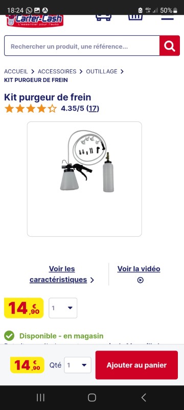

Étant seul et ayant un petit compresseur à air j'ai acquis cet outil, efficace et facile.
https://www.carter-cash.com/accessoires ... 7033fbb5aa

celeste a écrit : 07 avr. 2023, 19:41 Bonjour, effectivement il ne faut rien demonter, et 30euros liquide de frein et main d oeuvre comprise, je fonce
Oui à ce prix, c'est très intéressant,tu as complètement raison Alain. Liquide de frein + outil, tu fois être vers 25€, donc 30€ fait par un pro, @Socotel fonce.
J'ai acquis le système autonome car la purge et le remplacement du liquide de frein est plus à 70€ par chez moi et j'ai 4 voitures à entretenir :pense:

Eric13190 a écrit : 07 avr. 2023, 18:26 Étant seul et ayant un petit compresseur à air j'ai acquis cet outil, efficace et facile.
Merci pour le lien je viens de l'acheter , pour le prix ça vaut le coup si ça fonctionne car j'en ai marre de solliciter mon voisin même si on peut compter l'un sur l'autre , tu lui envoie combien de bars avec ton compresseur ? :merci:
Re: Vidange liquide de freins sur une 2cv
Posté : 18 avr. 2023, 23:04
par Eric13190
Salut Richard.
Je l'ai pris chez un concurrent, 2 fois plus cher :( , le.mien à une pression de service de 6 bars.
Mais je pense que c'est exactement le même article ;)

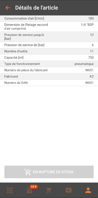

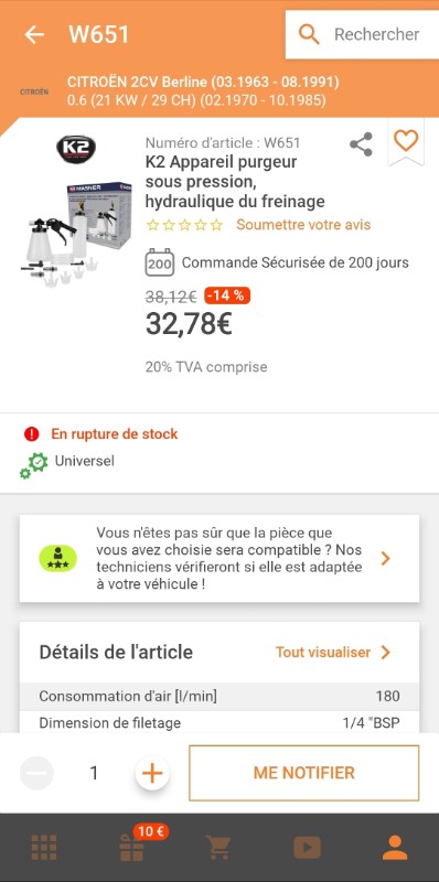

Petit tuto youtube
J'ai achete le mien chez autodoc mais c'est la même came... enfin je pense.
Hé, viens découvrir K2 Appareil purgeur sous pression, hydraulique du freinage dans l'application AUTODOC https://m.auto-doc.fr/k2/19767863
