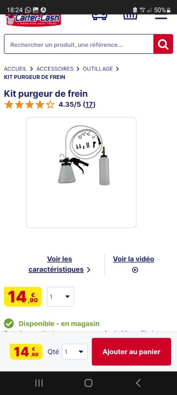

Étant seul et ayant un petit compresseur à air j'ai acquis cet outil, efficace et facile.
https://www.carter-cash.com/accessoires ... 7033fbb5aa

Oui à ce prix, c'est très intéressant,tu as complètement raison Alain. Liquide de frein + outil, tu fois être vers 25€, donc 30€ fait par un pro, @Socotel fonce.
J'ai acquis le système autonome car la purge et le remplacement du liquide de frein est plus à 70€ par chez moi et j'ai 4 voitures à entretenir :pense:

Eric13190 a écrit : 07 avr. 2023, 18:26 Étant seul et ayant un petit compresseur à air j'ai acquis cet outil, efficace et facile.
Merci pour le lien je viens de l'acheter , pour le prix ça vaut le coup si ça fonctionne car j'en ai marre de solliciter mon voisin même si on peut compter l'un sur l'autre , tu lui envoie combien de bars avec ton compresseur ? :merci:

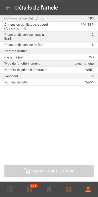

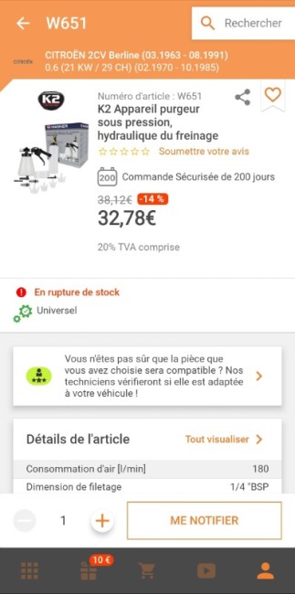

J'ai achete le mien chez autodoc mais c'est la même came... enfin je pense.
Hé, viens découvrir K2 Appareil purgeur sous pression, hydraulique du freinage dans l'application AUTODOC https://m.auto-doc.fr/k2/19767863
