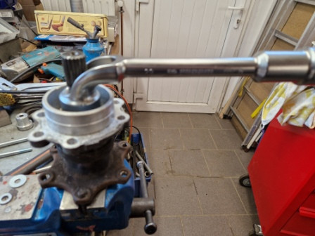

J'aimerais démonter les roulements des paliers de sortie de boite. Mais je ne sais pas vraiment comment c'est monté.
Faut il desserrer l’écrou au fond?
ou bien directement aller a la presse ?
MERCI

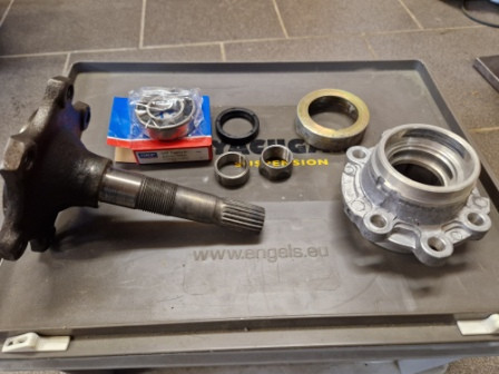

Les démonter, c’est obligatoirement changer le roulement ….
Si tu veux tout remettre à neuf, effectivement, tu changes le spi et le roulement.
Pour retirer la bague-écrou, pas besoin d’outil spécial, une pince étau à grande ouverture suffit (le pas est à droite).
Pour reposer le tout, il faut une presse (ou un marteau …)
1 - tu chauffes au décapeur thermique ton palier alu à 60 degrés
2 -tu insères ton spi en respectant son sens (j’ai fait un outil en impression3D, pour celà).
3 : tu insères ton roulement tout juste sorti de 24 heures de congélo (- 20 degrés pour le roulement,60 degrés pour le palier : le delta de 80 degrés est rempli), et tu mets ton roulement dans le palier par simple gravité
4 -par contre, insérer la tulipe dans le roulement nécessite une presse pour emmancher la tulipe de sortie de BV, dans le roulement, en appuyant exclusivement sur la bague interne du roulement.

voila comment j'ai procédé , une clé a pipe débouchante.
réduction de l’écrasement a la dremel pour desserrage plus facile de l’écrou sans abimer le filetage.
ensuite nettoyage et demain on verra la suite :gnark:

MartinM16 a écrit : 07 avr. 2023, 19:41 20230407_161659.jpg
