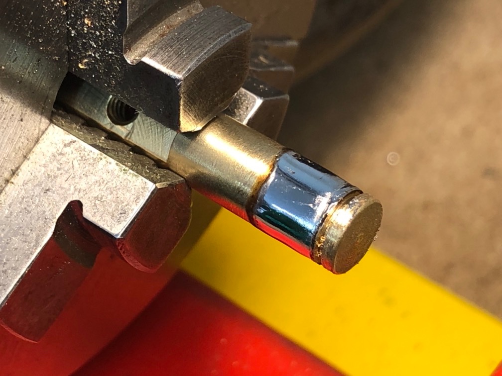

On nettoie d'abord les pièces !
On répare l'axe (qui est usé ... Donc, prise d'air !)
On range les pièces ...
Fini !!!

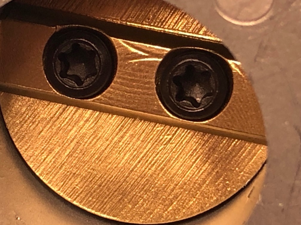

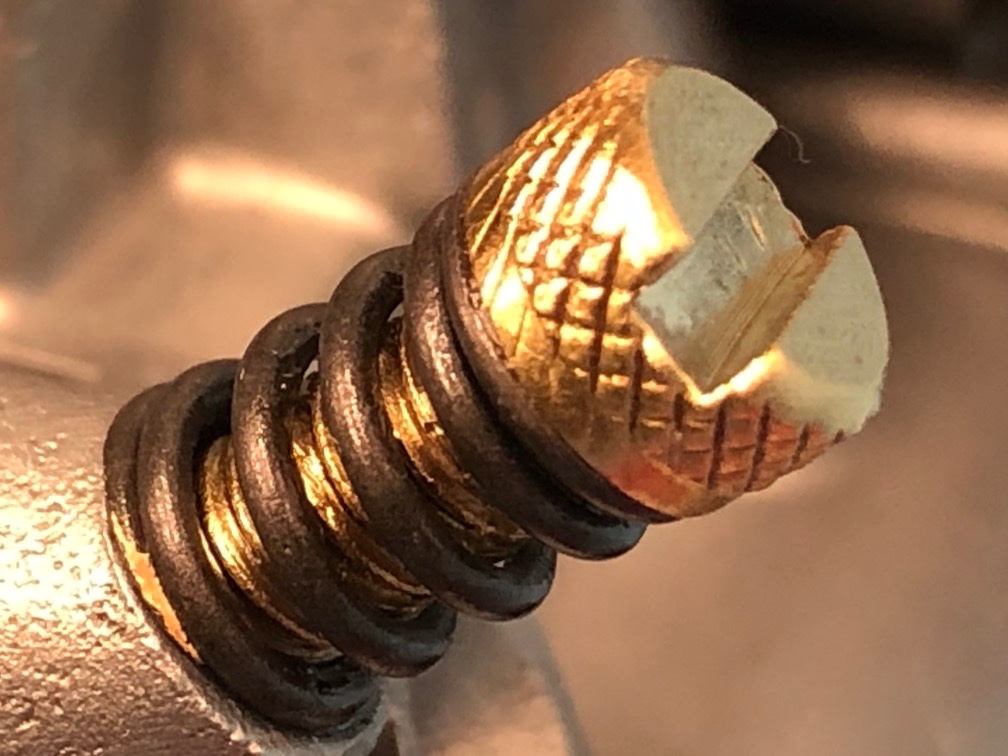

Je rajoute des photos !
C'est bien un 26 CBI à buse de 15,5 !
