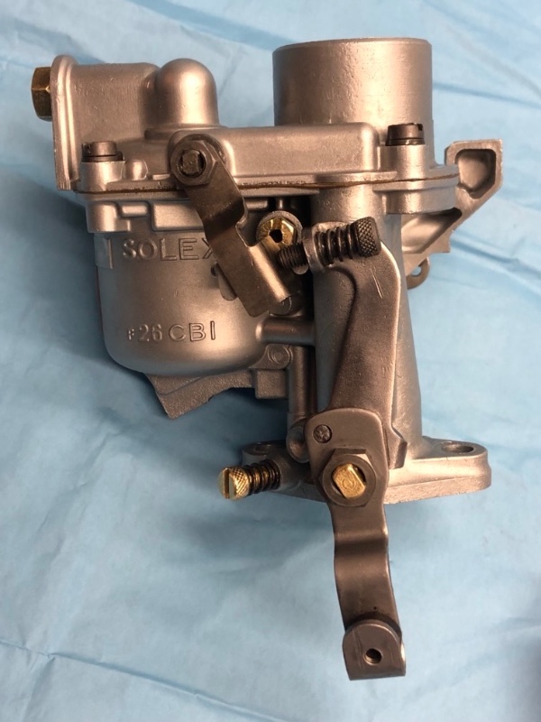

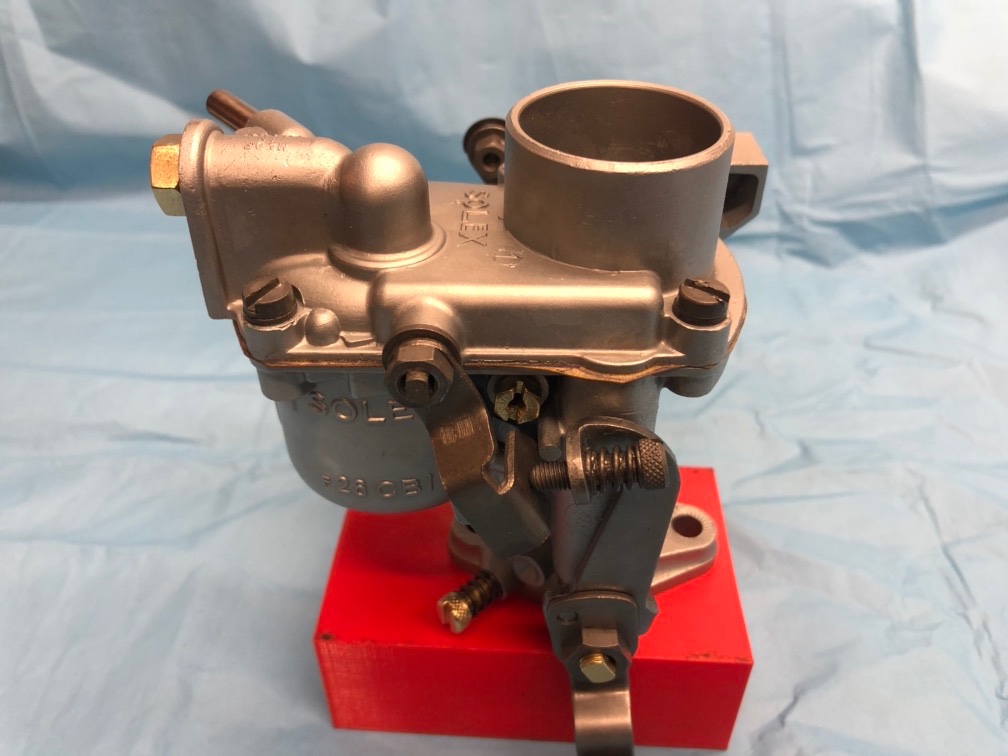

Puzzle plus petit avec un carbu 2cv 26 CBI !
- Lolodubalaou
- Messages : 2100
- Ma deuche : 2cv Sausss Ente

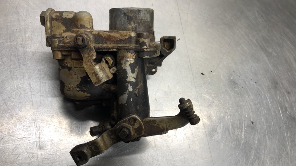

On nettoie d'abord les pièces !

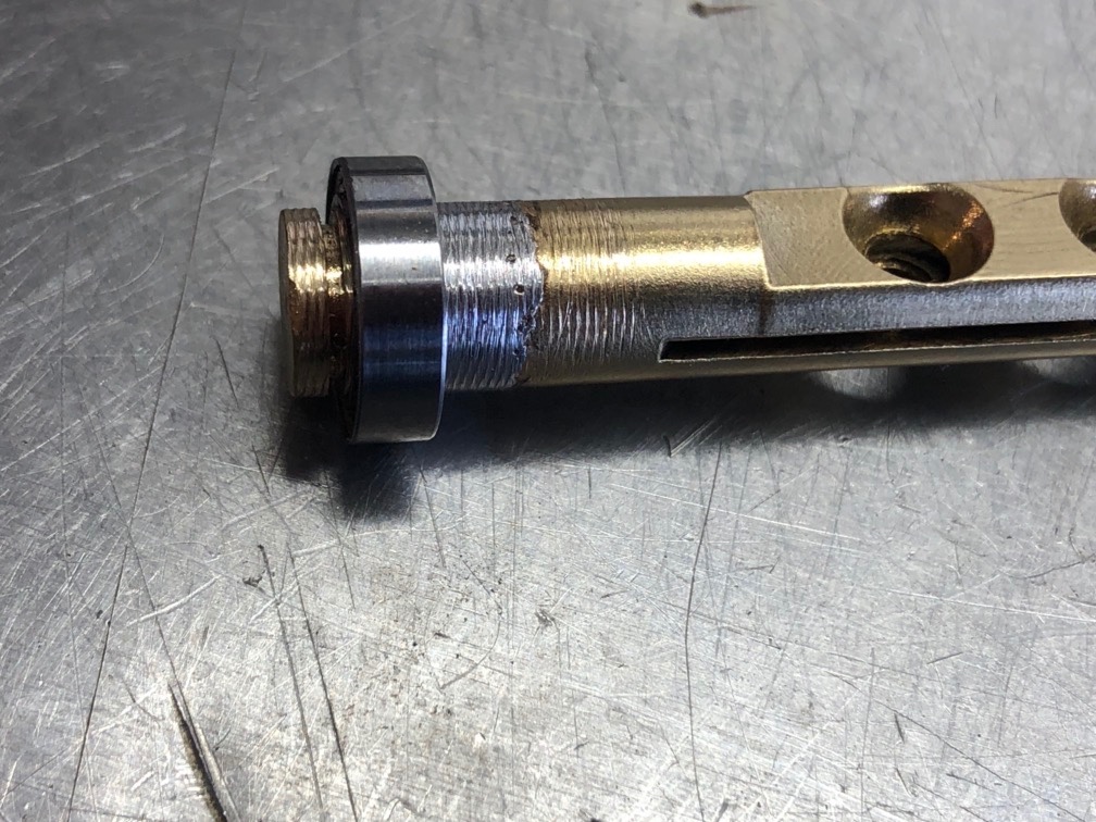

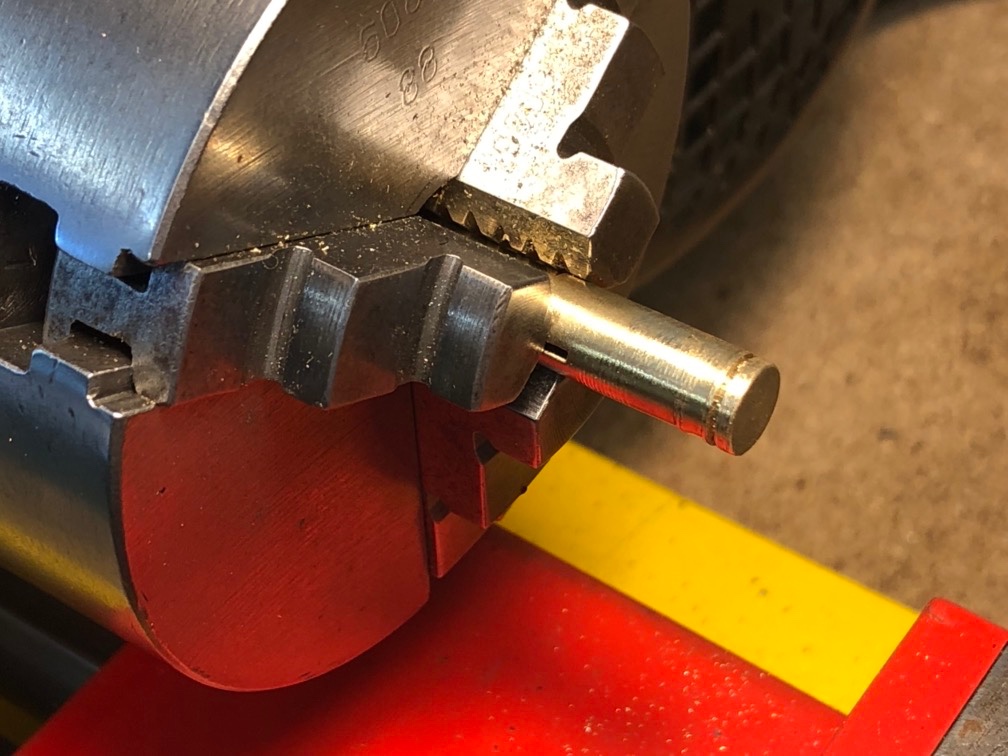

On répare l'axe (qui est usé ... Donc, prise d'air !)
On range les pièces ...
Fini !!!

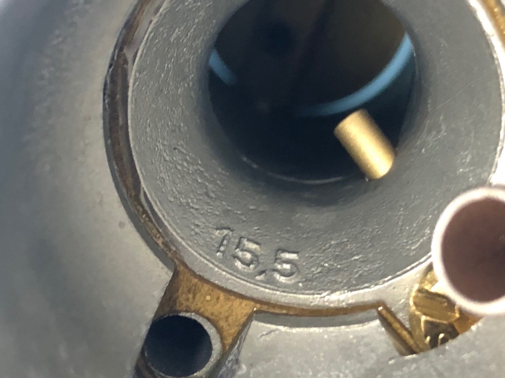

Je rajoute des photos !
C'est bien un 26 CBI à buse de 15,5 !

Comme toujours, de l'art !
J'adore le podium en rouge.

On est proche de l'art à ce niveau là, bravo Laurent!

Tout beau ! Le tout sur un set chirurgical! Tu fais le sablage au bicarbonate?
- RICMAN41
- Messages : 3335
- Âge : 54
Re: Puzzle plus petit avec un 26 CBI !
le sablage au bicarbonate est plus terne il me semble que c'est un microbillage à la bille de verre .Breizracer a écrit : ↑04 avr. 2023, 19:30 Tout beau ! Le tout sur un set chirurgical! Tu fais le sablage au bicarbonate?
- Lolodubalaou
- Messages : 2100
Re: Puzzle plus petit avec un carbu 2cv 26 CBI !
Oui, c’est un champ stérile qui sert à déposer le matériel pour faire une injection intra-vitréenne.
Oui, le microbillage se fait après trempe 24 heures dans le diluant cellulosique et 60 minutes d’ultra-sons dans du TR3 (BPAC à Rennes), à 55 degrés puis micro-billes de verre!
Effectivement au bicarbonate, c’est plus terne et on n’a pas ce coté satiné si agréable !
PS :je ne fais plus au bicarbonate, que les carburateurs Bing montés sur les moteurs Rotax 912, pour les ULM.
