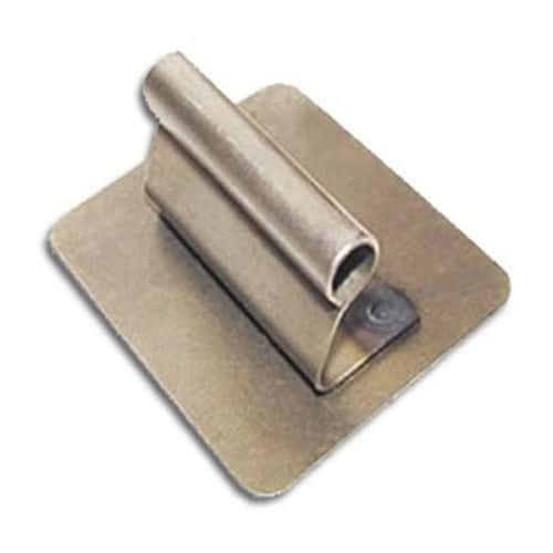

C'est de cette pièce dont tu parles?
nono23
Messages : 426
Localisation : 23190
Re: tôle pédale accélérateur a souder sur 2cv
Message par nono23 »
Eric13190 a écrit : 03 avr. 2023, 18:02 C'est de cette pièce dont tu parles?
non Eric
celle la
NONO23
Messages : 1746
Sur les photo, ce sont les même pièces. L'une allemande, et l'autre française, mais elle ont le même office.

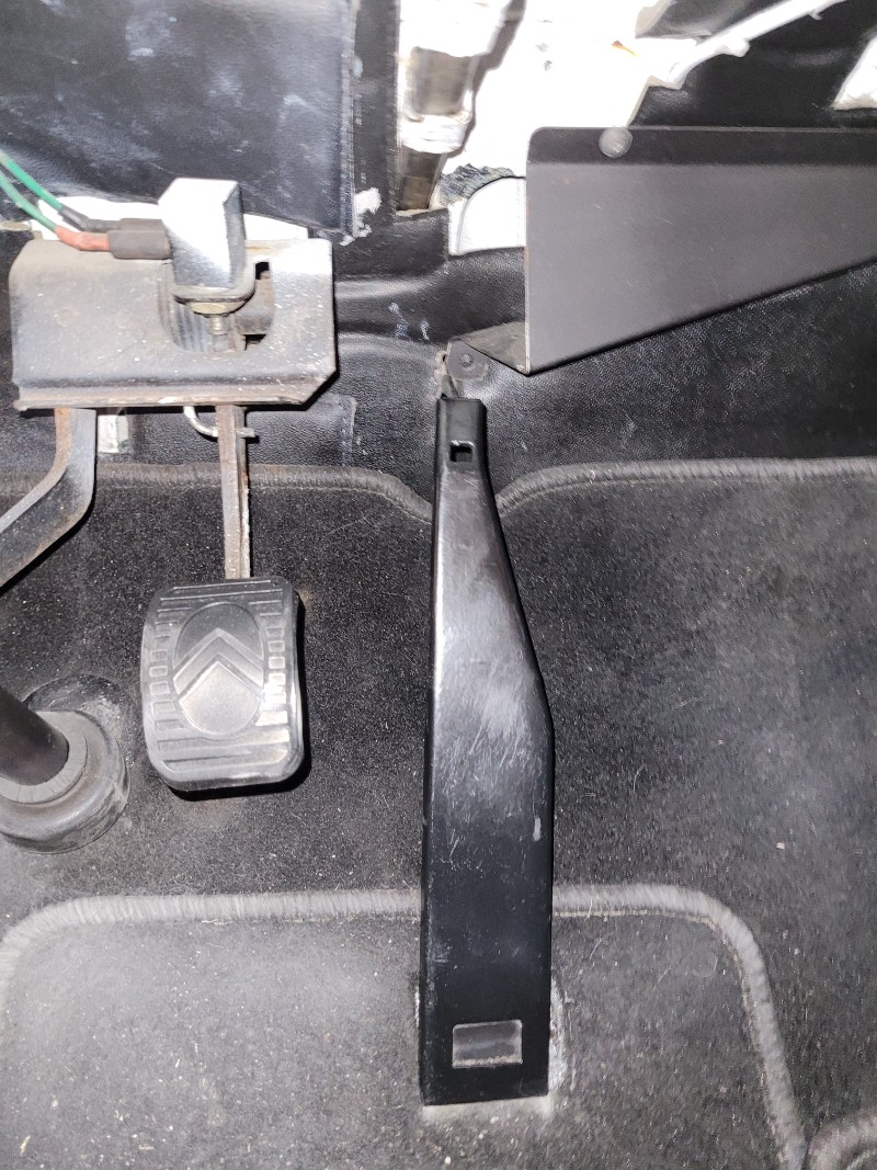

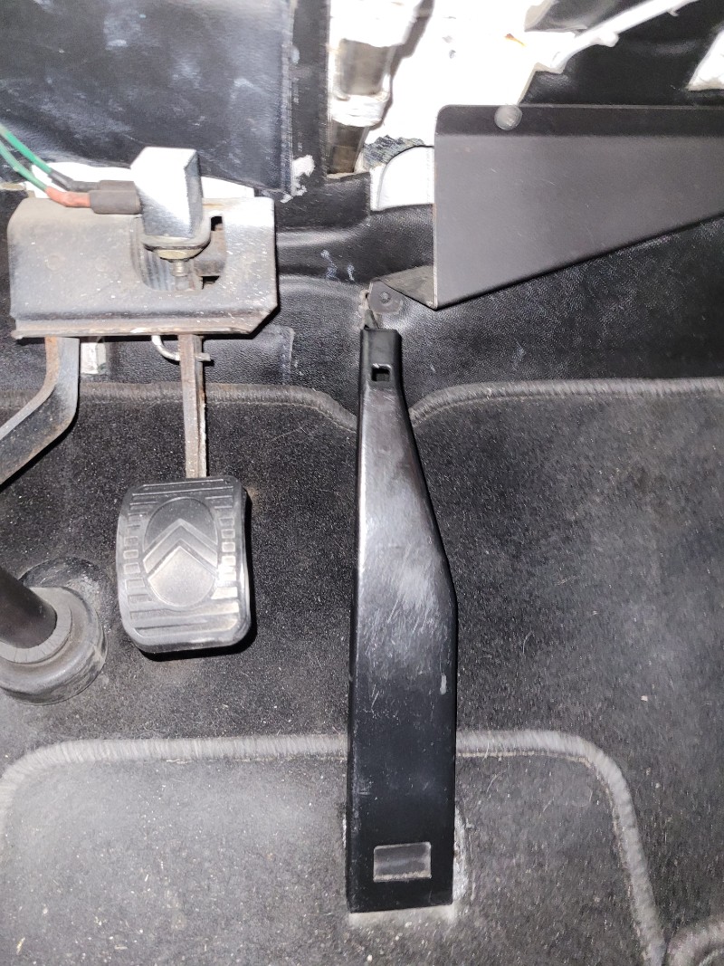

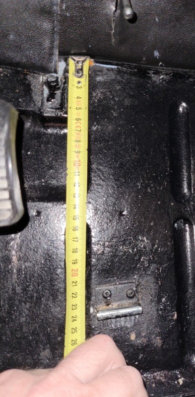

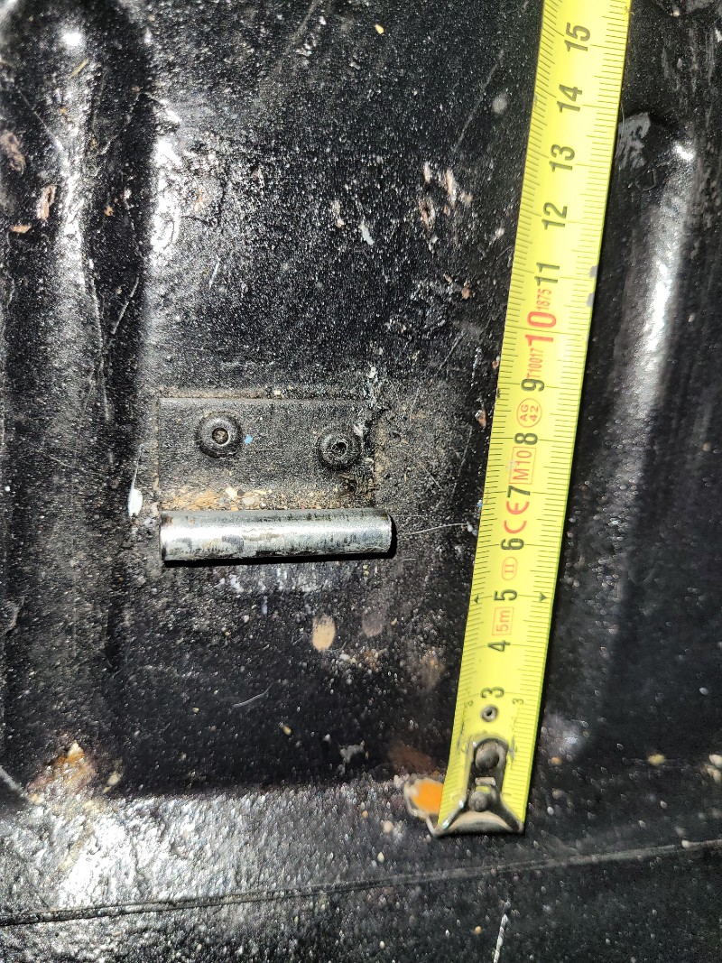

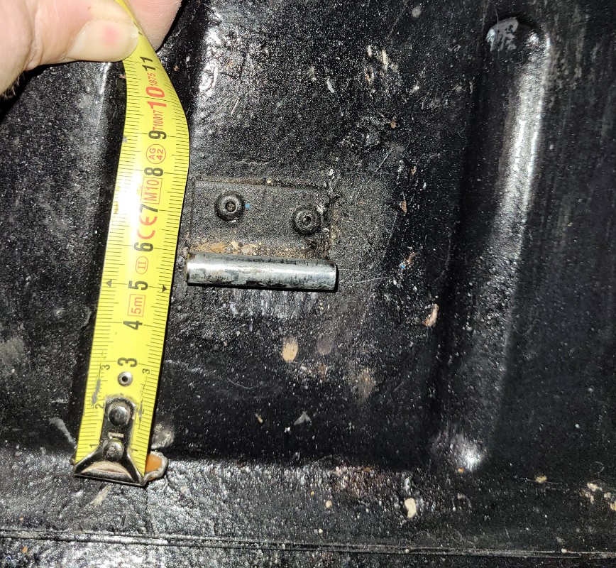

Bon comme promis...
Tu vas voir comme.l'ancien proprio l'a fait à l'arraché comme tout d'ailleurs :triste:
Avec pédale
Avec pédale
Sans pédale
Sans pédale
Par rapport au plancher pédale/tablier
Là tu vois que c'est de travers

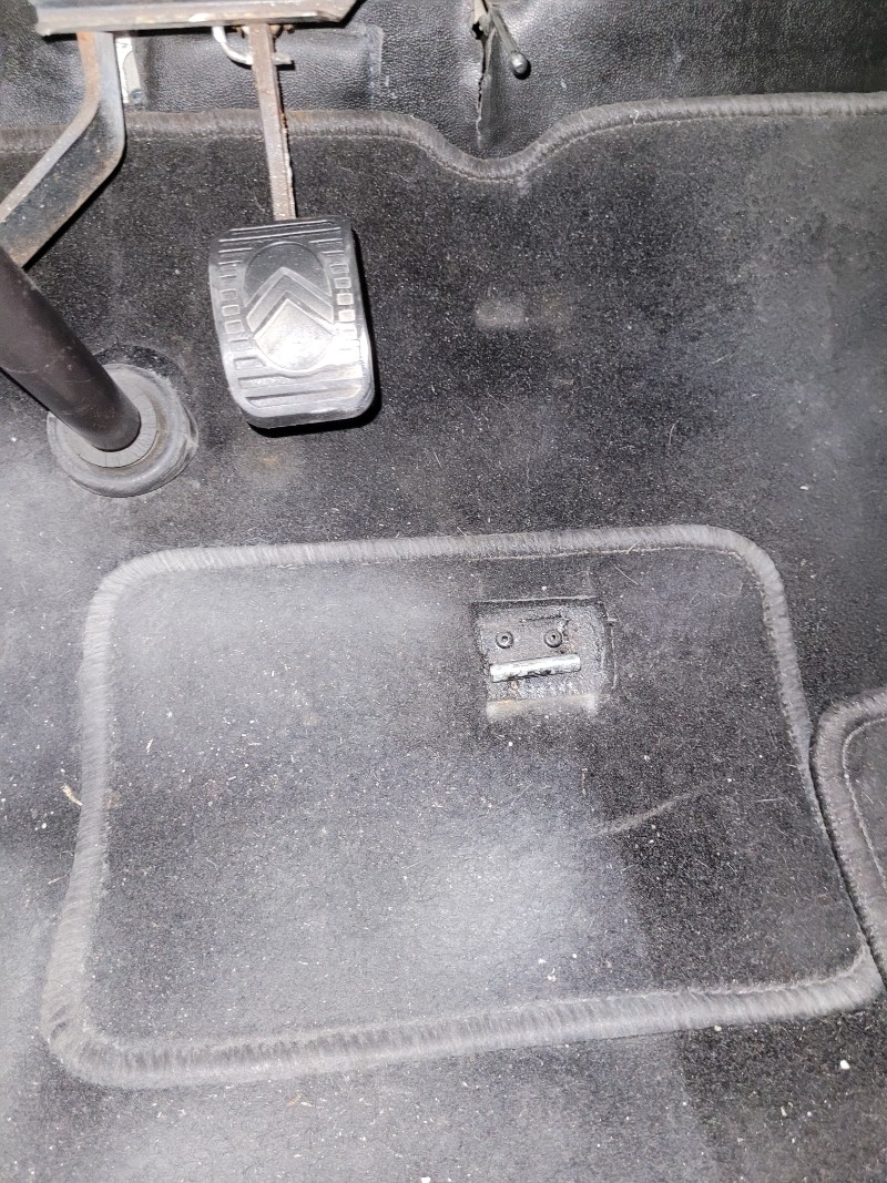

alors pour info j'ai mis le tapis en place ca devrait le faire
bon mon planché pédales n'as pas le trou du passage de la tige d'accélérateur est comme j'avais pas sur place le caoutchouc du passage j'ai pas pu faire le trou mais je vais y revenir dans la semaine

Eric13190 a écrit : 04 avr. 2023, 11:11 Bon comme promis...
merci de t'es photos les dimensions pourront me servir
après elle est de travers mais peut être que l'ancien proprio avais le pied de travers aussi va savoir
après pour moi les rivets c'est vrai ca fait pas top
mais je ne suis pas top non plus même loin d'être un pro plutôt un amateur bricoleur mais j'aurais pas fait avec des rivets au pire j'aurais mis des vis
NONO23
Messages : 9768
L'ancien propriétaire était un fou des rivets...
Je t'ai mis la photo du fameux "trou" du tapis pour te faire une idée ;)
