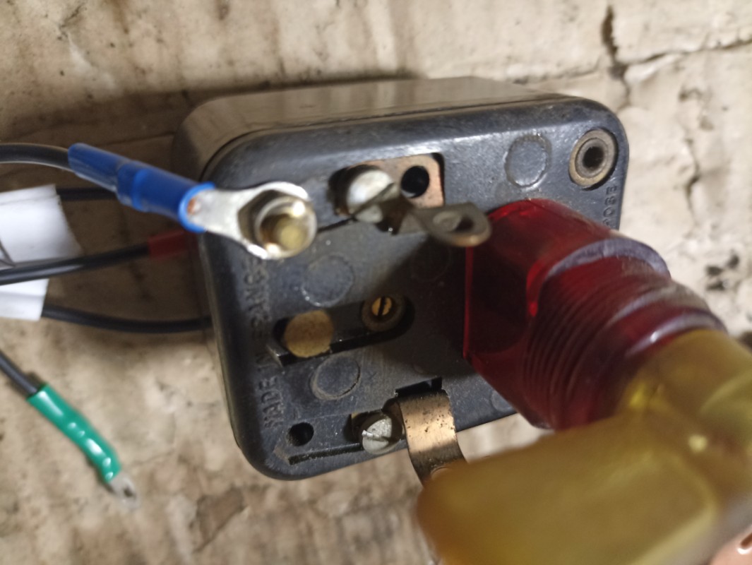

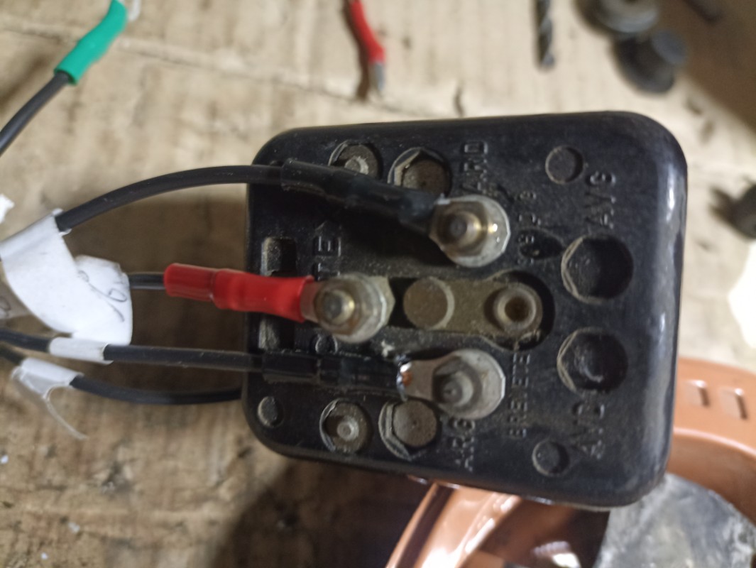

J'ai acheté un faisceau pour une 2cv AZLP de 61. Par contre je rencontre un problème avec le raccordement du boitier clignotant.
J'ai bien le schéma, mais il me reste un fil. Je pensais avoir pris une photo avant démontage et bien non, zut.
voir les photos.
Maquerait il une broche sur le boitier?
Si quelqu'un peut m'aider.
Merci par avance
Philippe

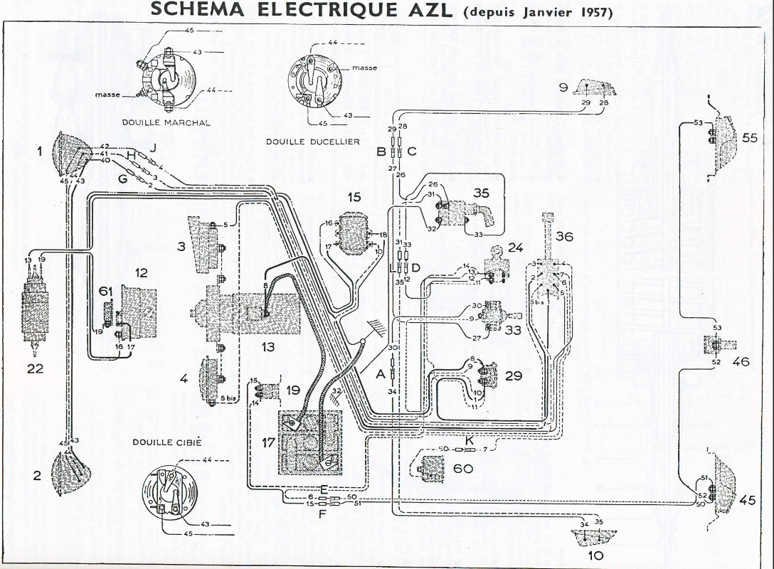

Philippe,
c'est le fil "Lampe" qui est de trop.
Il n'y a que 4 fils pour le boitier de clignotant :
Le fil "Lampe" peut aller à l'ampoule qui éclaire le compteur -essuieglace ?

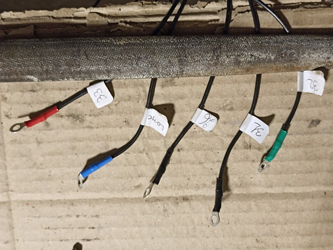

Merci pour le retour. C'est le schéma que j'ai. Maintenant reste à savoir à quoi sert ce fil vert.
Encore merci.
Phiguio
Messages : 2047
Re: Clignotants sur 2cv de 61
Apparemment, le fil vert "32", c'est la masse.
Le bleu n'aurait pas sa place sur cette commande de clignotant.

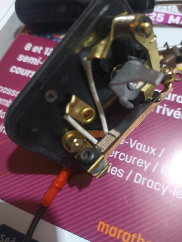

aurais tu par hasard le détail du fonctionnement interne.
J'ai retrouvé un morceau qui se promène, à l'intérieur. On dirai un sertissage qui est partie.
Philippe

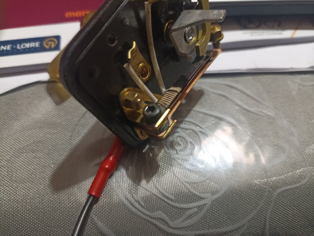

Message par Philguio »
Je crois avoir compris le système est mécanique et électrique avec des bilames.
J'ai réparé avec une vis le sertissage cassé, taraudage M3 et vis BTR en vérifiant le passage électrique.
Je vais tester avant de remonter.
Philippe

Philguio a écrit : 15 mars 2023, 16:02 Je crois avoir compris le système est mécanique et électrique avec des bilames.
Philippe
Photos ?

Bonsoir.
Voici le détail de la vis ajouté pour réparer la languette.
Est ce que cette petit vis ne va pas absorber la chaleur du bilame?
