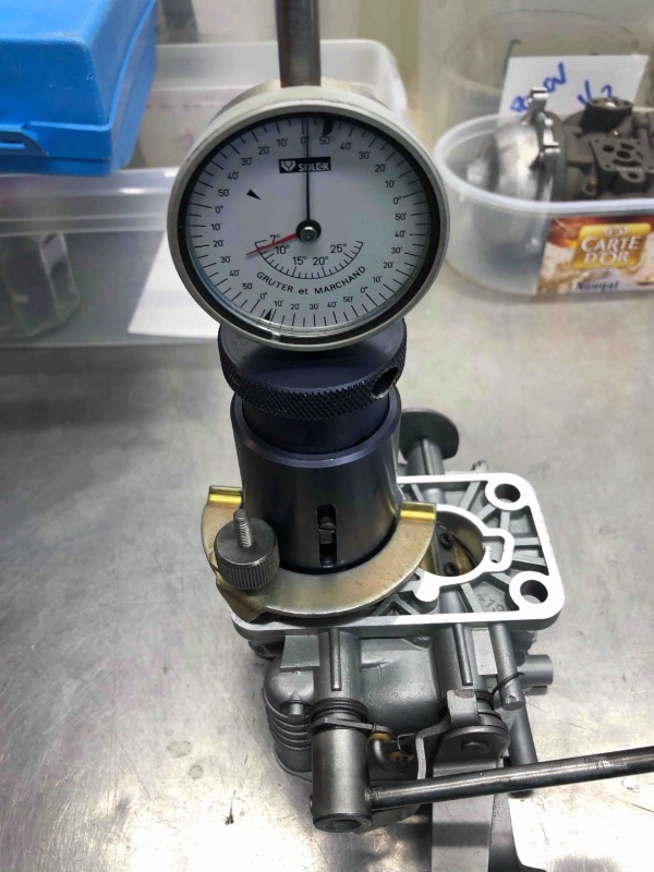

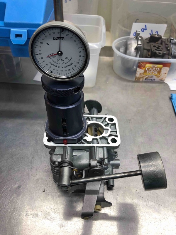

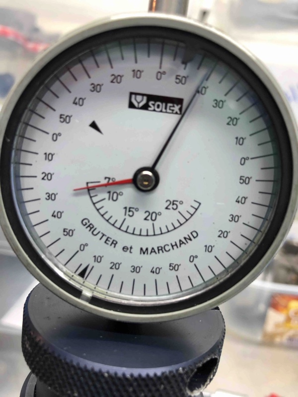

Et hop, une ORF, réglée aux petits oignons ... ORF = Ouverture par rapport au Papillon Fermé.

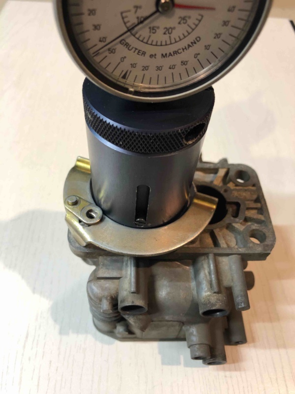

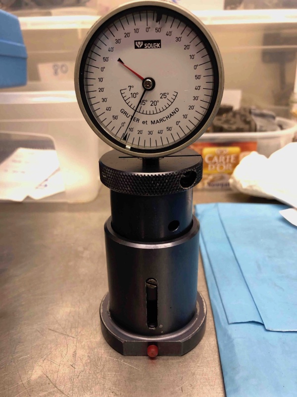

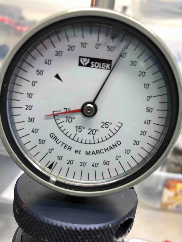

1 - On étalonne le mesureur d'angle. Sur une surface plane, les deux aiguilles sont devant leurs index respectifs (deux petites têtes de flèches) :

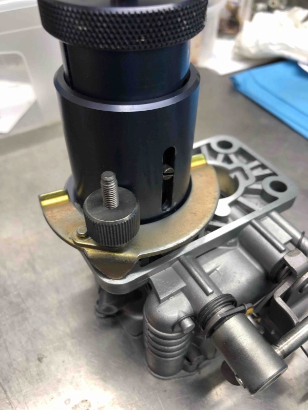

On pose le mesureur sur le carbu retourné, le volet d'air étant fermé par le contrepoids fixé sur l'écrou d'axe :
Puis on bride le mesureur d'angle sur la semelle du carbu pour qu'il ne bouge pas pendant la mesure :

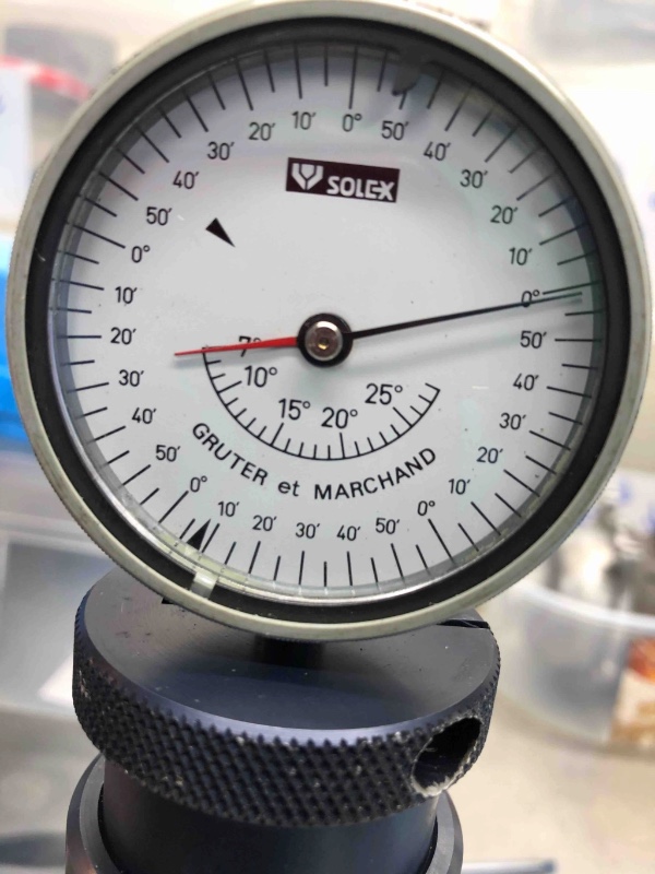

2 - Le papillon n'étant pas horizontal, le comparateur affiche une valeur qui correspond au volet, fermé : PF : Papillon Fermé : ici, 7 degrés.

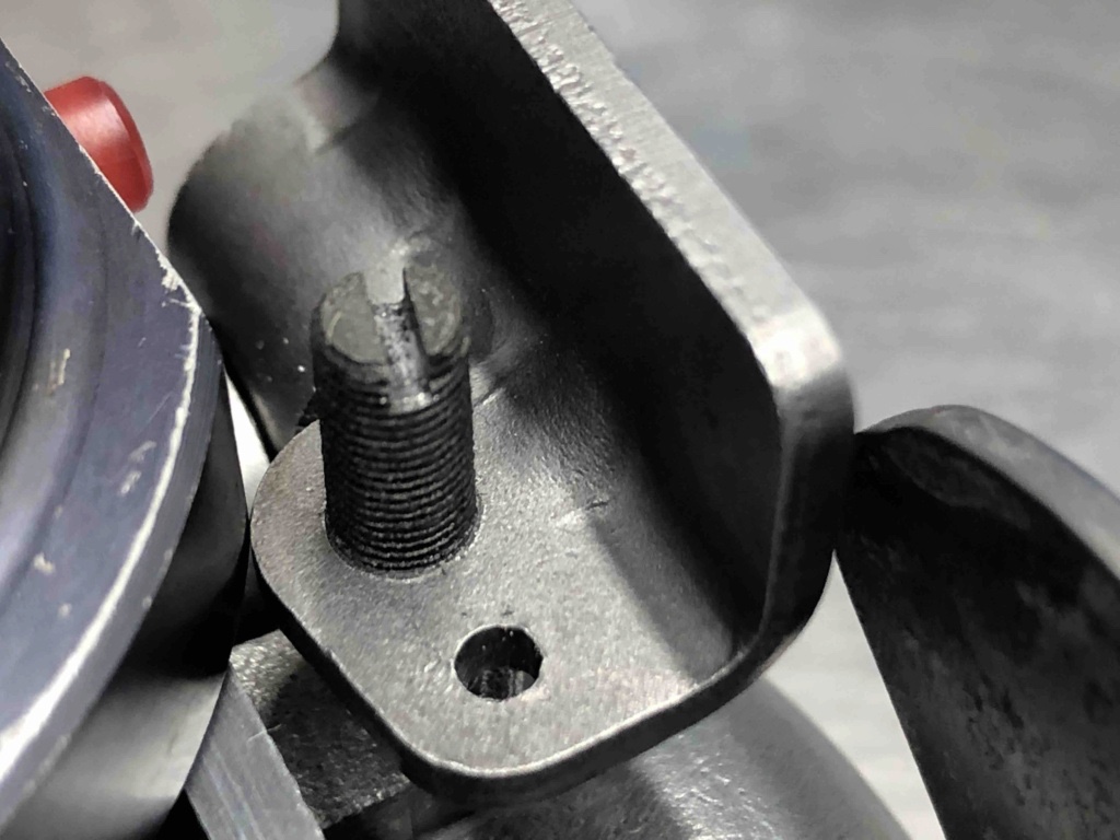

3 - et on tourne la vis de réglage en sens horaire, pour obtenir une ouverture supplémentaire de 0 degré et 40 minutes (valeur de l'ORF) :

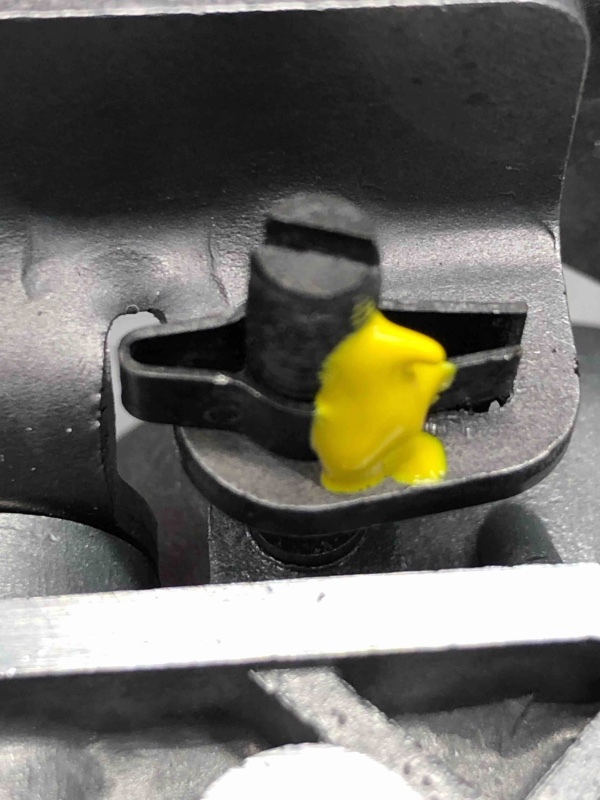

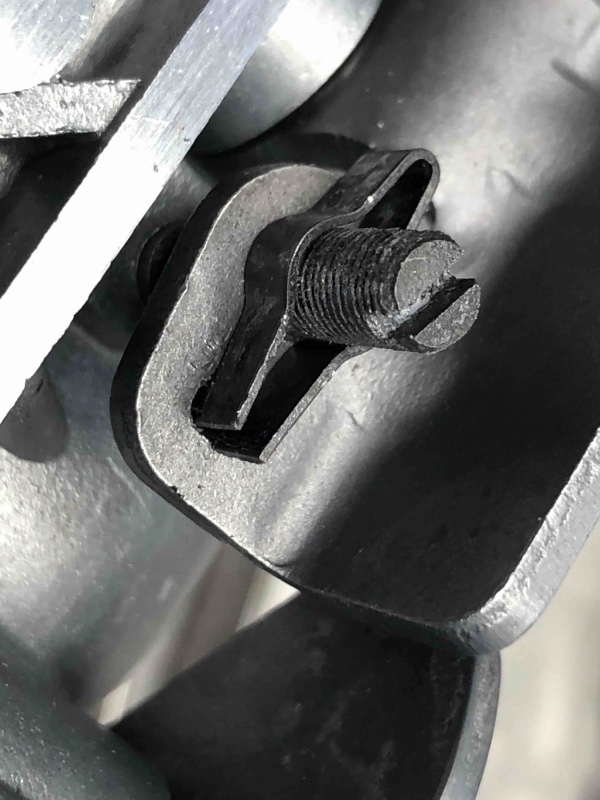

4 - on verrouille le réglage : par le clip anti-desserrage et comme je n'ai pas de capuchon plastique, par un coup de témoin de couleur !
Et hop, fingers in the noise pour ce réglage !

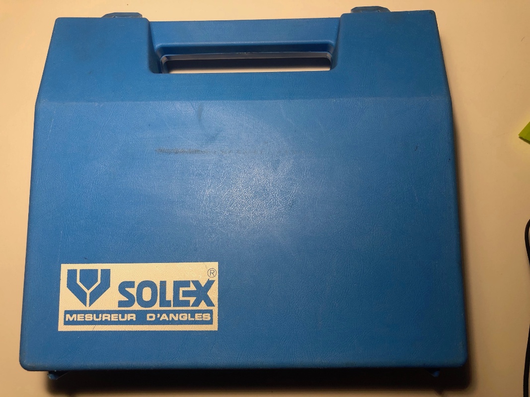

Petite question, ton appareil de mesure se trouve encore ?
Des fois que qqun se sente l’âme docteur carburologue
Messages : 2052
Re: Réglage de l'ORF, en images
Hi, MartinM16,

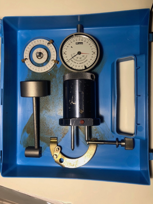

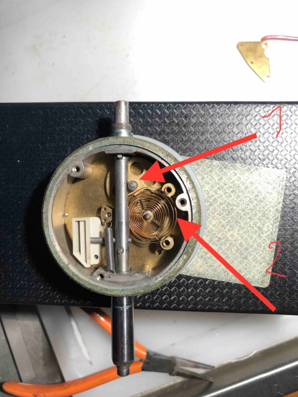

cela passe de temps en temps sur le Bon Coin. En tout cas, j'en ai récupéré ainsi trois exemplaires ... Et redistribués aux coupains du forum 2 pattes.
J'en ai un sur mon étagère car il faut que le répare ...Le comparateur part en vrille !

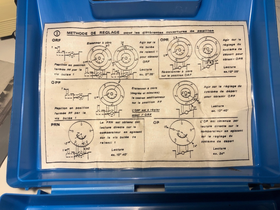

Sûr qu'avec le mesureur d'angle, tu rends des carbus réglés "origine" !
PS : prix moyen de la malette avec le comparateur et ses accessoires (en bon état !!!), je compte aux alentours de 100 euros.

Cet outil est très rare et indispensable pour un réglage usine de la vis de papillon (souvent celle du 2eme corps).
Par contre j’ai un doute sur la méthode utilisée?
Pour ORF, ne doit on pas d’abord faire une remise à zéro, avec la vis de réglage hors prise, et ensuite sur cette base trouver ORF suivant les spécifications solex?
Merci pour vos retours.
Cordialement.
Messages : 2052
Si, bien sûr,
tu mets la vis de réglage sans appui.
Et là tu as ta position de départ.
Puis tu visses jusqu'à ouverture de ton papillon.
>> si ton repère de mesure est la position (théorique) horizontale du papillon, tu as une PRN (8 degrés 20 minutes, le plus souvent)
>> si ton repère de mesure est la position fermée du papillon, tu as une ORF (0 degré 40 minutes, le plus souvent)
PRN = PF + ORF

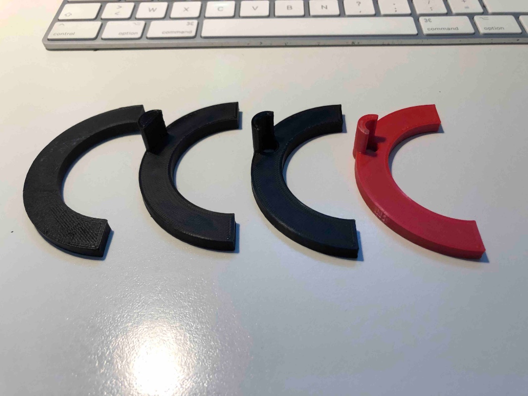

Est ce que à tout hasard tu aurais la bride de bloquage et sa vis pour immobiliser le comparateur sur le carbu stp? Ma valise n’en dispose plus, c’est donc un peu fastidieux pour faire les réglages.
Je demande toujours des fois que.
Avec mes remerciements.
Cordialement.
Messages : 2052

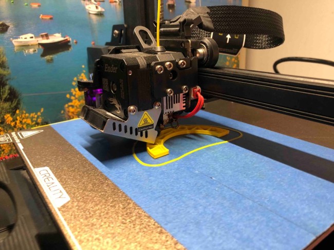

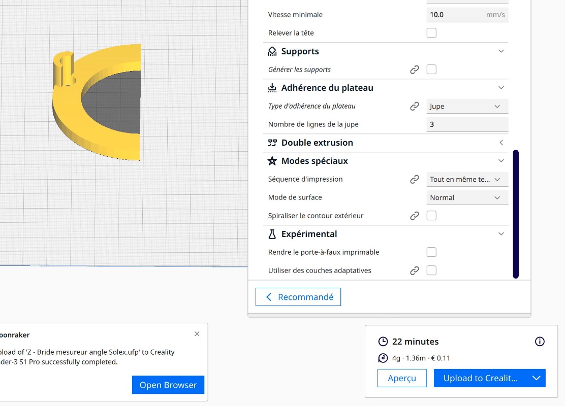

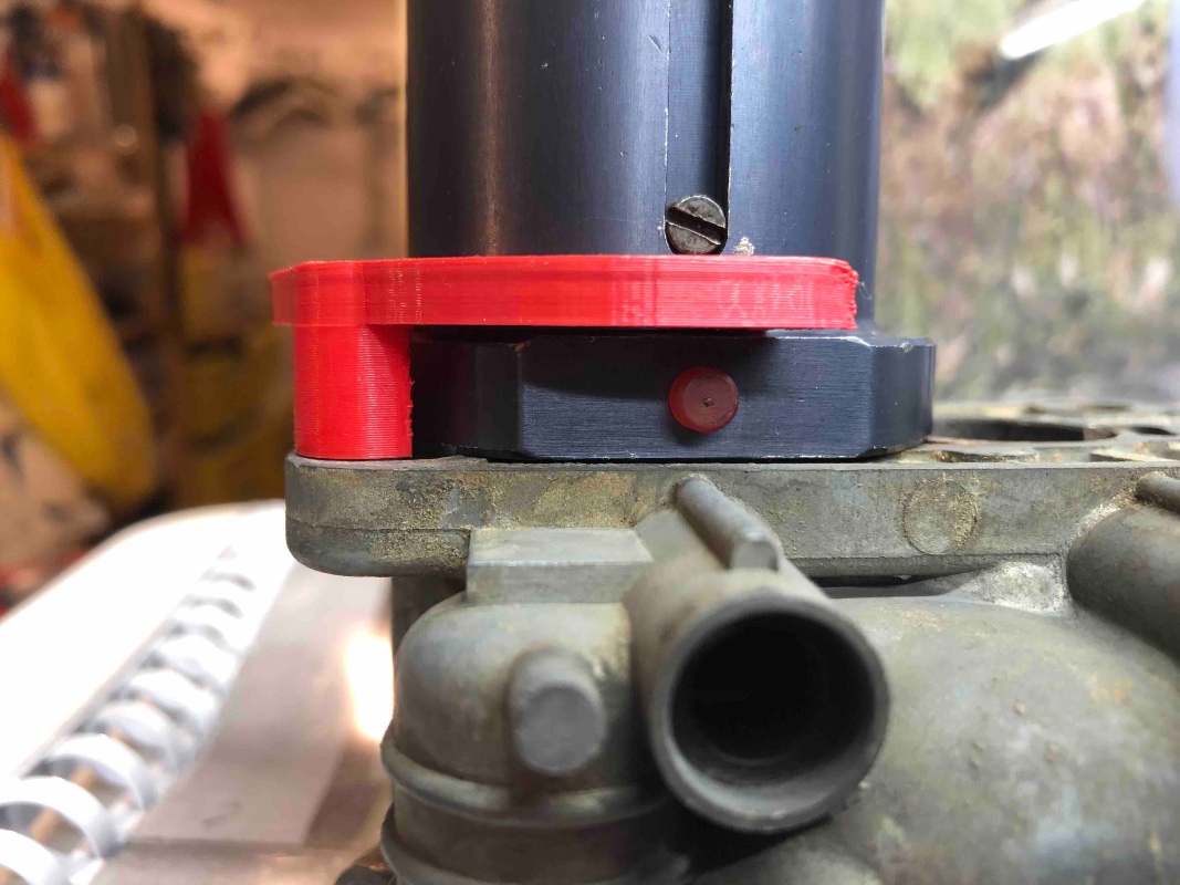

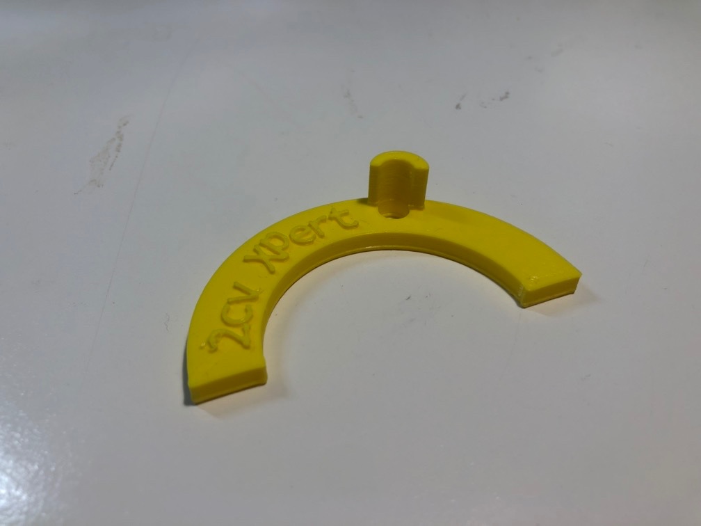

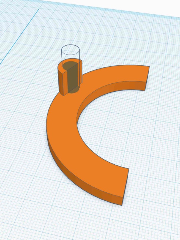

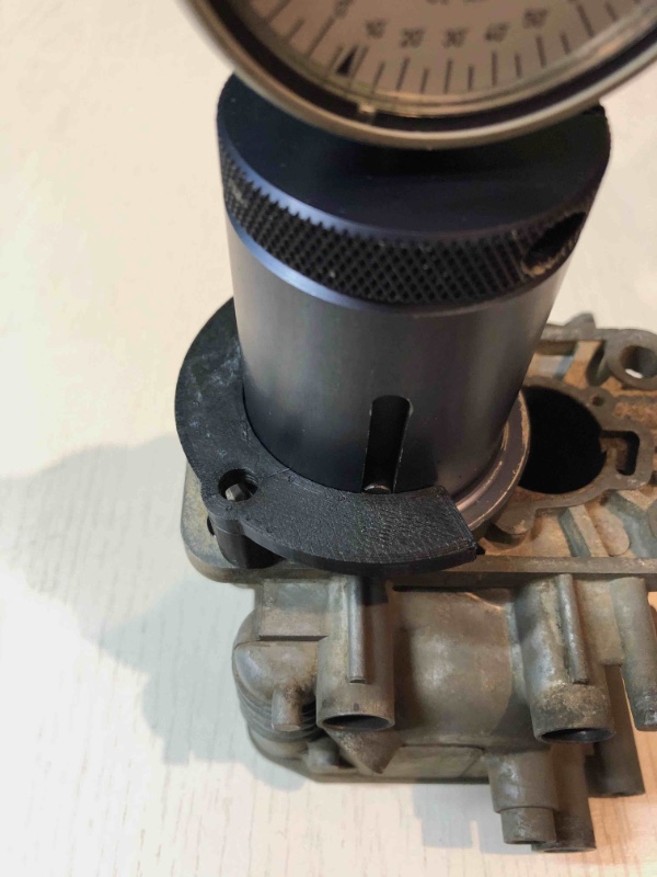

C'est cela que tu cherches ?
PS : 22 minutes d'impression et 4 grammes de filament ...
Messages : 2052
que c'est en train d'être imprimé ...

Skeube 974 a écrit : 19 févr. 2025, 14:23 Est ce que à tout hasard tu aurais la bride de bloquage et sa vis pour immobiliser le comparateur sur le carbu stp? Ma valise n’en dispose plus, c’est donc un peu fastidieux pour faire les réglages.
Cordialement.
Dupond Dupont.jpg (35.58 Kio) Vu 12869 fois
"C'est imprimé !"
PS : et en plus, c'est siglé que tu es un 2cv Xpert ...
Le fichier de cette bride sera dans le prochain numéro de 2cv Xpert ...

Oui laurent, c'est précisément cette bride que je n'ai pas. Donc je suis bien évidemment preneur si tu veux bien m'indiquer combien tu la vends et comment procéder pour l'obtenir?
