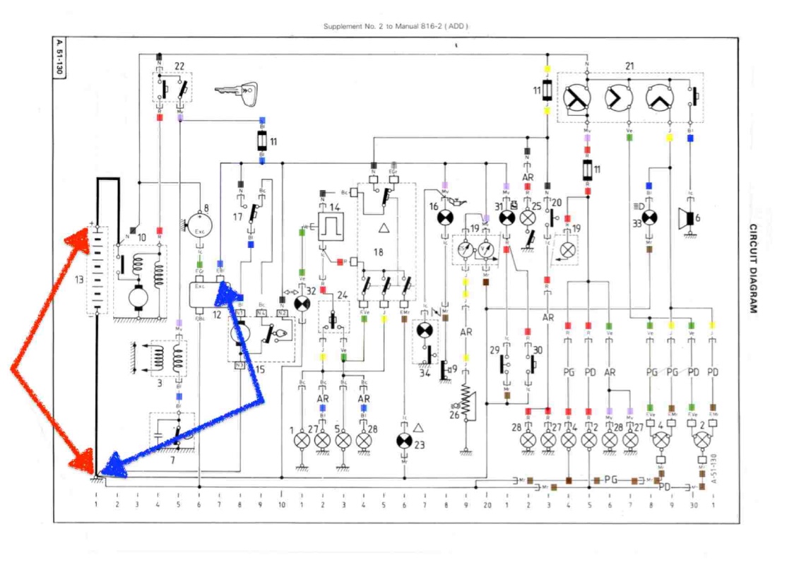

Messages : 2100
Re: circuit de charge de ma 2cv donne mesure un peu étrange
EtienneLM a écrit : 18 mars 2023, 19:16
Résultat, ralenti 2000 tours :
Sans consommation : 14,7 volts au bleu de redresseur régulateur mais 15,2 à la batterie..
Hi,
je ne comprends pas comment tu peux avoir une différence de voltage entre deux points qui sont électriquement reliés, contact de clef mis ...

Cela ne peut il pas venir du faisceau en lui même, de la qualité du fil :???:
Messages : 2100
Etienne,
il faut que tu progresses le long de ton faisceau en partant de la batterie (à 15,2V), pour trouver l'endroit où tu vas chuter en tension à 14,5.
Borne + de la batterie
Borne + du démarreur (si ton alim générale de ton faisceau part du démarreur)
Fil noir Neiman
Fil violet du contacteur
Fil d'arrivée fusible bleu
Fil de sortie fusible bleu
puis fil bleu au + du régulateur
EtienneLM

Au fait..au fait ; je vous ton schéma :
La sortie régulateur se retrouve au - batterie = châssis ?
EtienneLM
Messages : 99
Enregistré le : 06 févr. 2023, 07:45
Ma deuche : 2CV AZ A2
Date de naissance : 28 avr. 1964
Localisation : Bouches du Rhône
Message par EtienneLM »
Non j’ai mal lu..dsl..

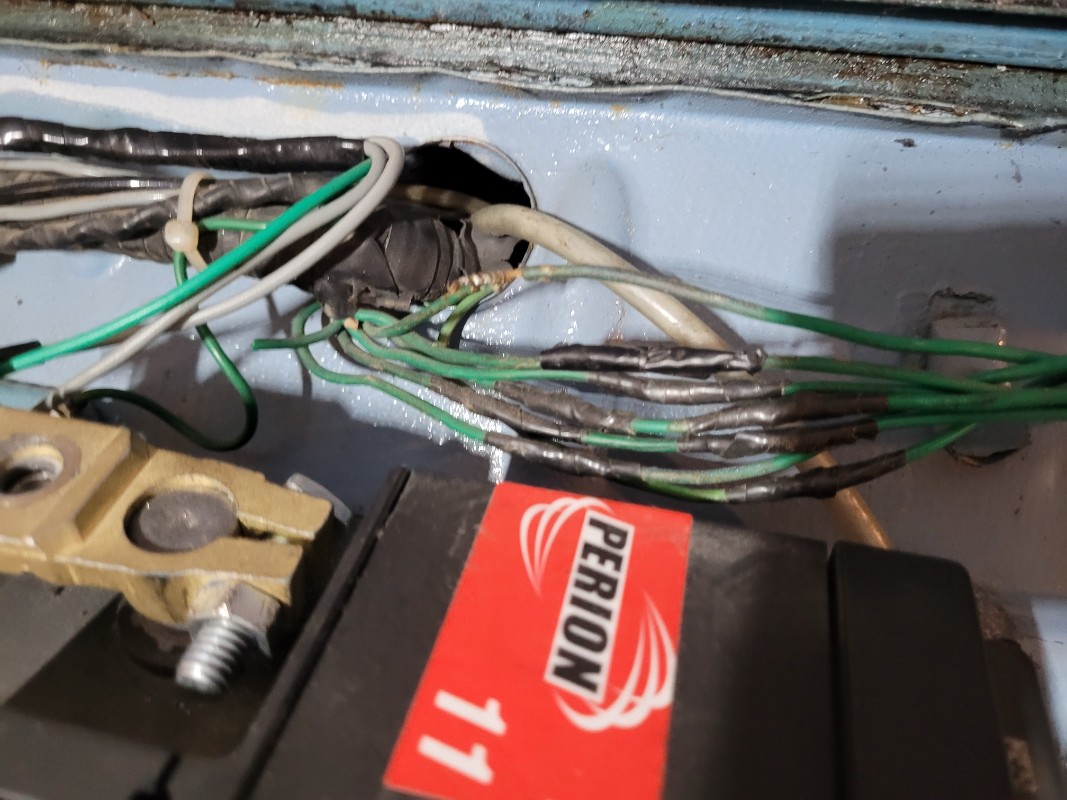

Oui et c'est bien plus beau des cosses toutes neuves a la place de bidouillage plus ou moins grossier.
Exemple, la semaine dernière, je me suis enfin décidé de refaire les branchements de mon faisceau arriere:
Avant :triste:
Après :content:
Il me reste a les ranger et les identifier.
