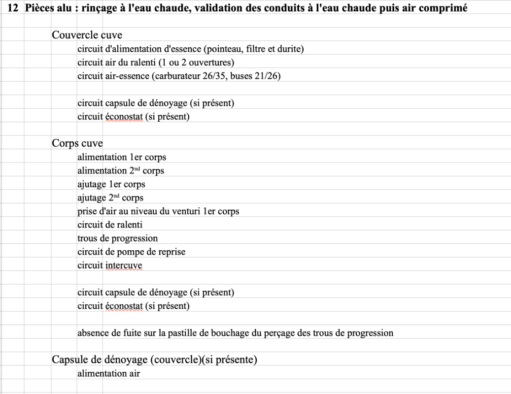

5 - qu'appelles tu un nettoyage de carburateur ? As tu retiré pour le nettoyer, le tube d'émulsion du circuit 2nd corps ? Sur un 26/35, il y a onze circuits dont il faut valider la perméabilité et un dont il faut valider l'étanchéité.
