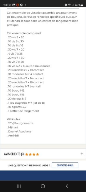

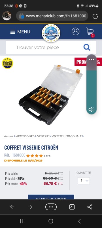

Re: visserie 2cv
https://www.mehariclub.com/fr/1681000-- ... collapse-B
En promo jusqu'à la fin de l'année avec port gratuit.
