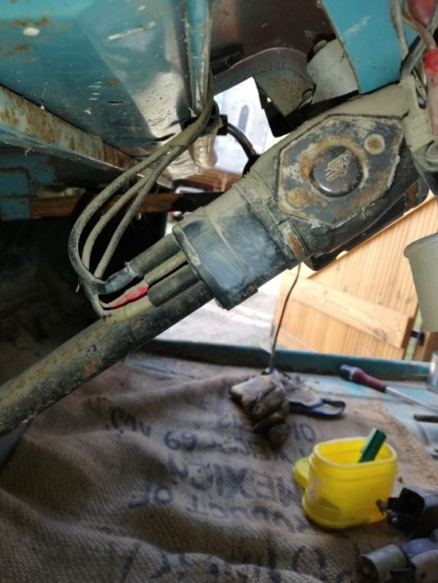

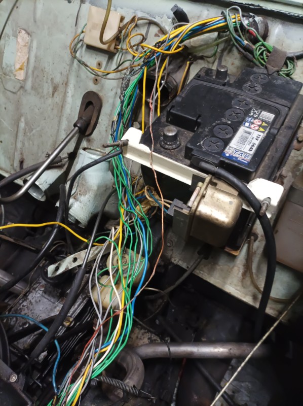

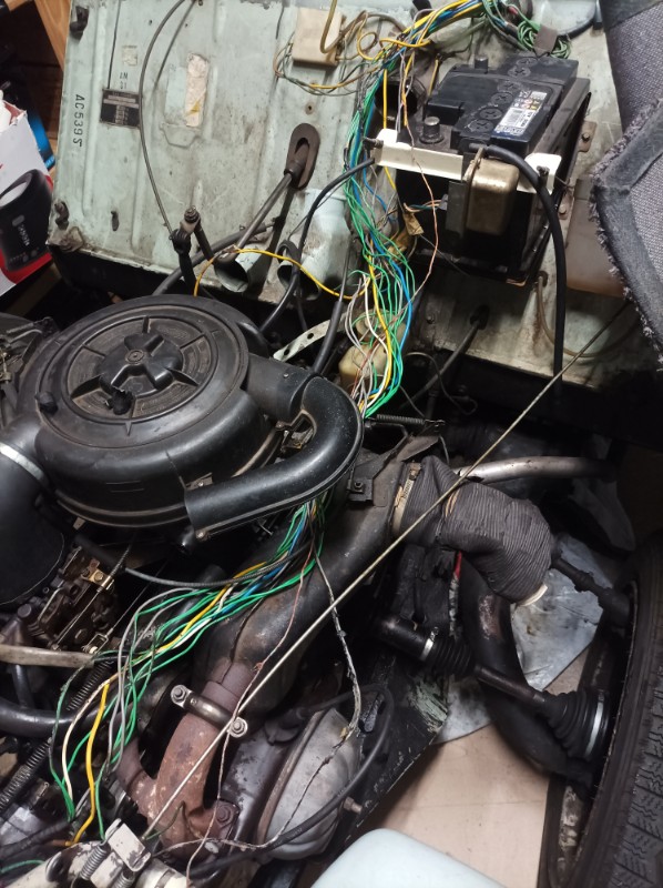

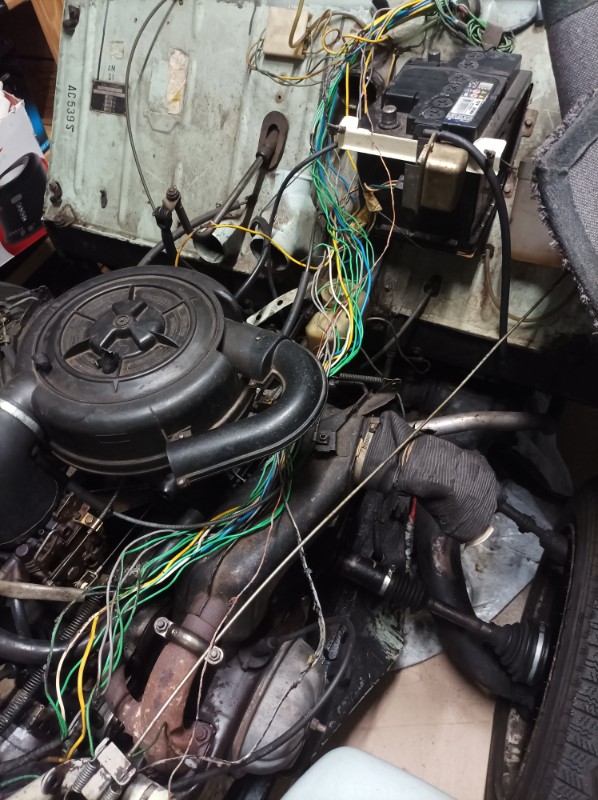

Bonsoir je vous joins les photos des dégâts.
C'est le fil relié au plus après contact de l'allumage électronique qui a fondu. A l'autre extrémité il est shuinte par une cosse en triangle sur un gris fil jaune le tout raccordé au fusible cosse bleue.
J'ai changé le fil et effectué le raccordement avec cosse mâle et femelle. Au niveau du Neiman le + après contact n'a pas de jus et la cosse semble avoir surchauffer.
Les fusibles et la Bobine sont neufs. L'allumage électronique étant endommagé j'ai remis le boîtier avec vis platinées mais sans contact je n'ai pas pu finaliser l'installation de l'allumage.
J'ai du jus au + permanent et le commodo fonctionne, le tableau bord et les warnings s'allument également.
J'ai commencé à démonter le tableau de bord et je ne vois pas de fil fondu à ce niveau. Voilà merci d'avance pour vos précieux conseils.

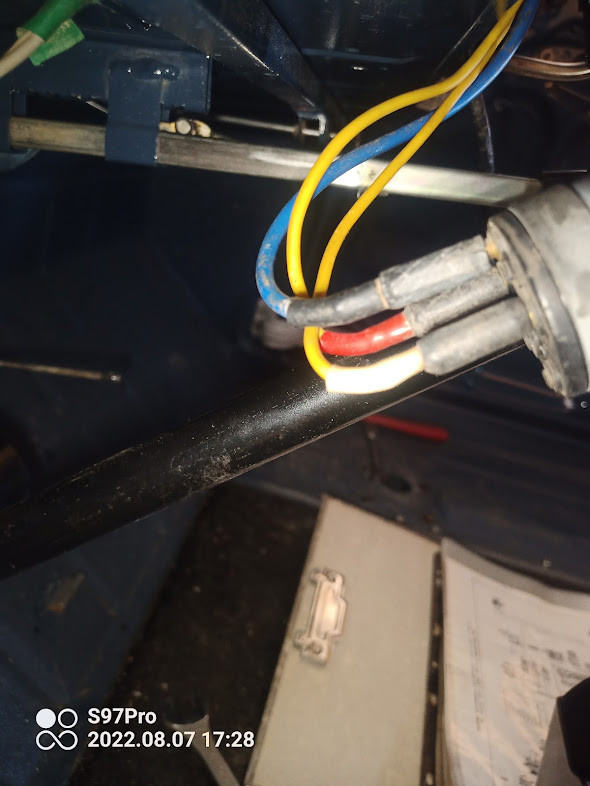

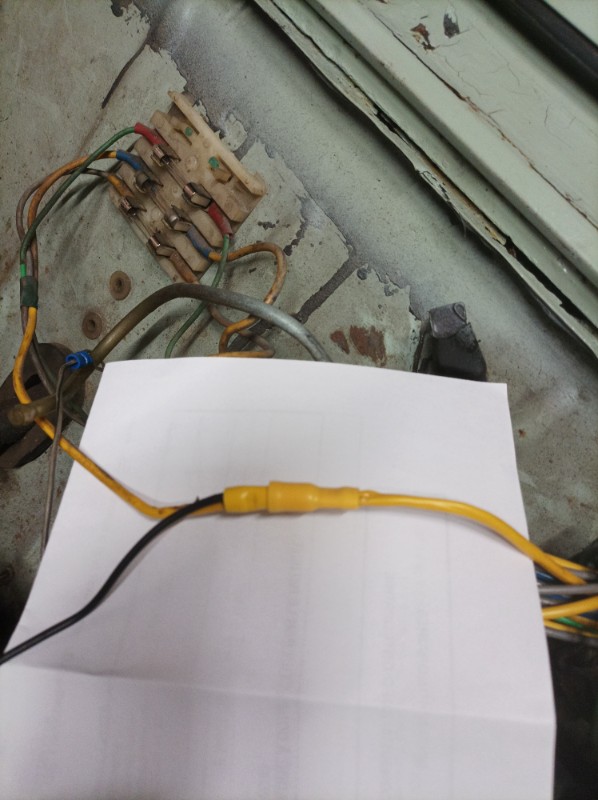

Photos
Photo réparation fil

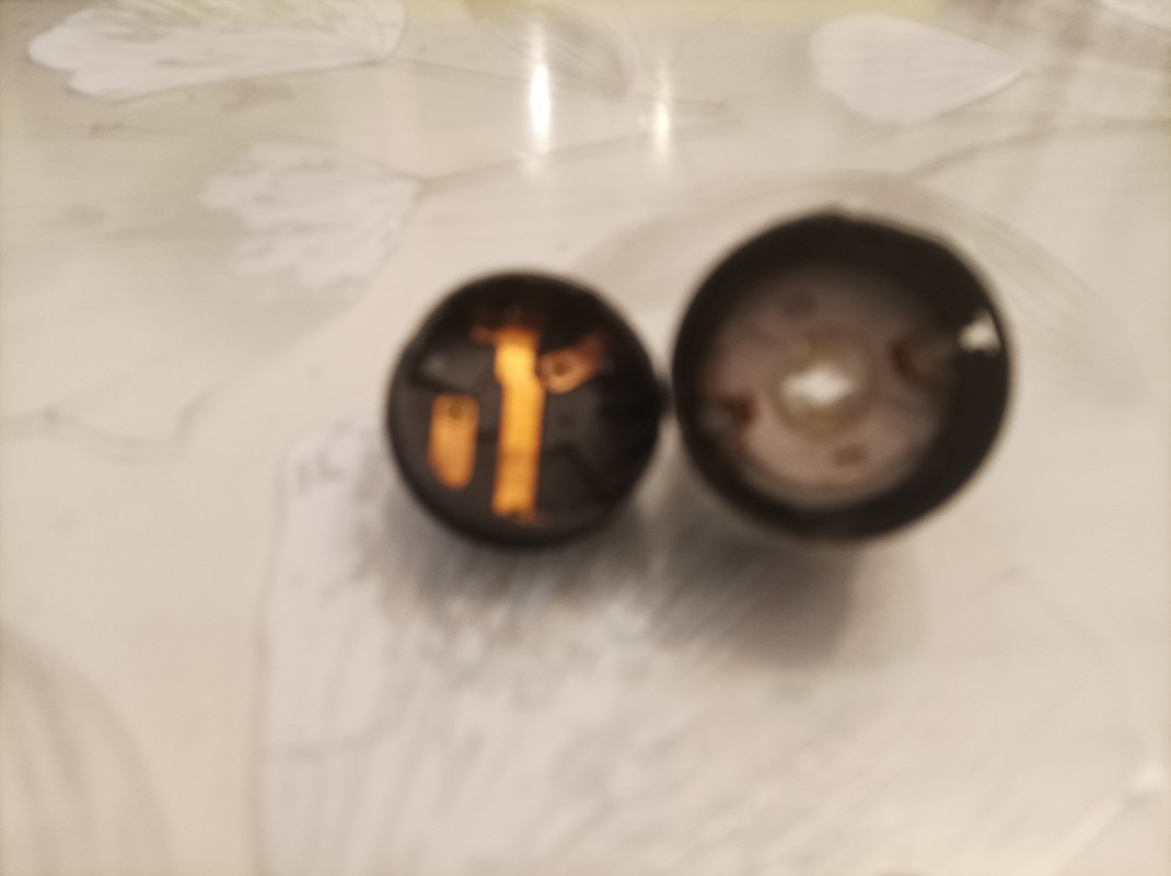

Bonsoir, je crois savoir d'où vient ton problème, tu dis que tu n'as pas de courant sur le plus après contact, cela peut venir de ton contacteur sur ton Neiman qui a surchauffé suite au cours circuit, car à l'intérieur tu a des lamelles en laiton, essaye de voir et tiens nous au courant
Arnaud
Messages : 13
Enregistré le : 17 nov. 2022, 17:11
Ma deuche : 2cv6 club 1980
Date de naissance : 23 avr. 1965
Localisation : COUDEKERQUE-BRANCHE
Re: Problème électrique sur ma 2cv, suite à un court-circuit.
Message par Arnaud »
Bonsoir, les lamelles étaient un peu noires , j'ai nettoyé et remonté et aucun changement.
Merci ça écarte une possibilité.

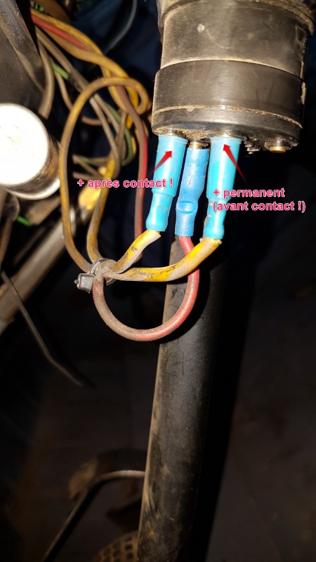

Bonsoir, donc j'ai suivi vos conseils, et j'ai bien de la continuité dans mes fils.
J'ai refait mon branchement de réparation en m'assurant bien que le cuivre touchait le métal des cosses. Ensuite, jai
débranché les fils du Neiman et batterie branchée j'ai mis un fil entre le jaune cosse rouge et le gris cosse bleue et le démarreur a tourné. Ensuite j'ai fait cosse bleue et cosse marron clair et j'ai du contact au tableau de bord essuie glace etc.
Donc mon problème doit venir du Neiman ou de l'ordre des fils qui sont peut-être mal connectés .si vous pouvez me donner l'ordre des 3 fils jaune cosse rouge, jaune cosse marron claire et gris cosse bleue.
Pou moi le gris cosse bleue est le plus permanent, cosse rouge démarreur et le troisième marron clair plus après Contact.
Je pense que ça prend une bonne tournure🤞
Messages : 17441
Voilà comment est branché mon contacteur sous le neiman :
Un petit coup d'oeil ici peut peut-être aider aussi :
viewtopic.php?f=35&t=8835
