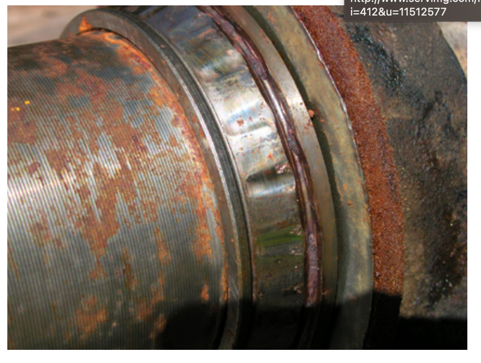

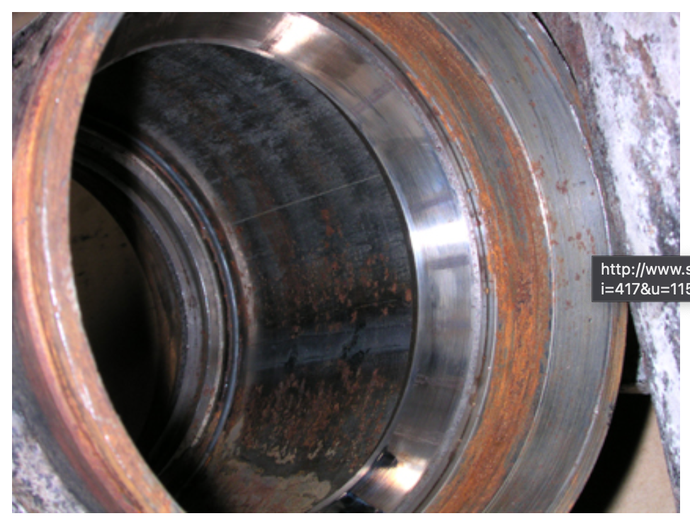

Comment sait on si les roulements de bras de suspension sont à changer ou pas ?
Je commence la reno et j’ai démonté train arrière et avant et me demande si je dois changer ces roulements….

Effectivement,
comme le précise Charlystone, tu vérifies l'état des rouleaux et aussi l'état de la piste sur la cage interne et sur la cage externe. Visuellement et au toucher.
A la moindre marque visible ou ressenti à la main, changement !
