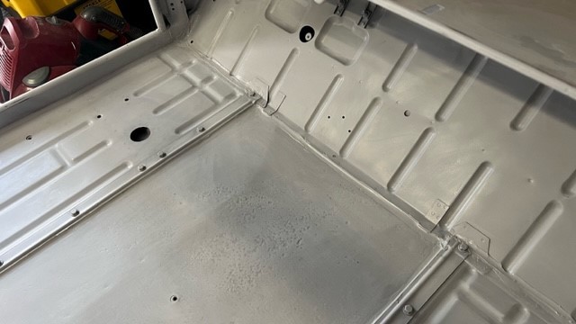

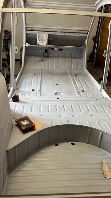

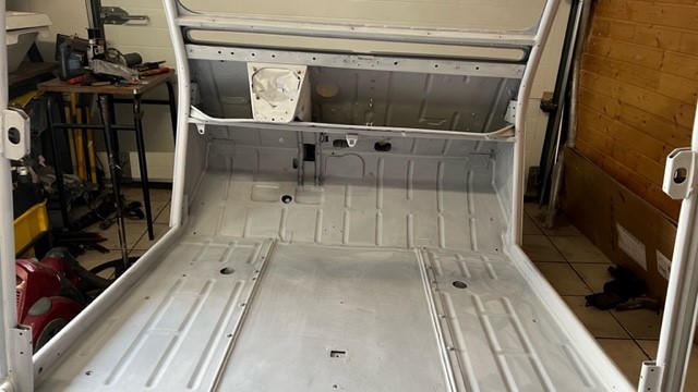

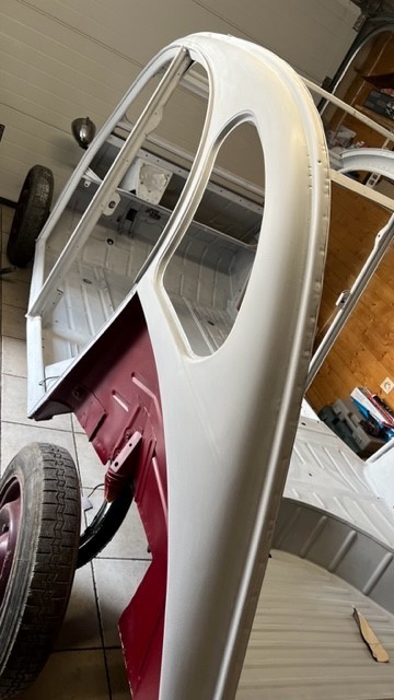

Cela fait plusieurs moi maintenant que je ne suis pas passé. Les travaux avancent bien mais pas assez vite à mon gout. Ma deuche ne sera pas prête pour cet été et peut-être pas pour cet hiver non plus..
Alors côté carrosserie c'est vraiment là que j'ai eu le plus de travail.. :larmes:
Beaucoup d'éléments ont du être changé car ils tenaient (ou pas) que par la peinture :
-planchers gauche, droit, pédalier
-fond de coffre
-jupe arrière
-goulotte support de capot et la tole en dessous
Pas mal d'éléments réparés aussi:
-intérieurs des ailes arrières G et D au niveau du renfort des ceintures
-bas de custode mangé
-flanc avant droit derrière l'aile percé
-ailes avant G et D. Boulot monstre car elles étaient pliées ++ , il y encore des défauts mais mes talents de carrossiers, mon atelier, mon matos ne me permettent pas de faire mieux.
-ailes arrières et capot, quelques petits coups.
Puis traitement de l'ensemble des éléments à l'anti-rouille + apprêt 2k phosphatant
Le dessous de caisse est peint avec une résine spéciale teinté rouge delage résistante aux gravillons. Le reste sera repeint en base + vernis.
Côté châssis, c'était très très propre, pas de rouille, pas de trace de choc etc. j'ai refais de la peinture pour le protéger dans le temps + corps creux.

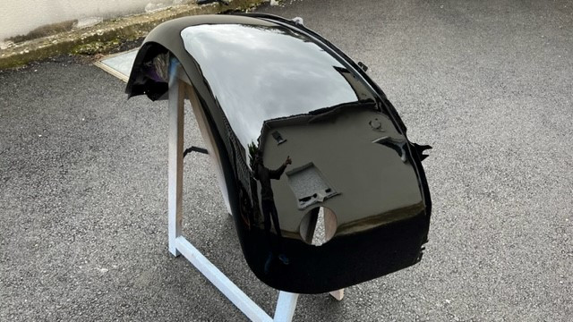

Premiers essais de peinture ! Ca brille, c'est beau de loin, moins de prêt. On ne voit que les défauts de carrosserie sans compter les défauts de vernis.. Je vais voir si un poli lustré résout le pb.
Messages : 9747
Re: Présentation d'un nouveau deuchiste
De loin c'est pas mal du tout :like:

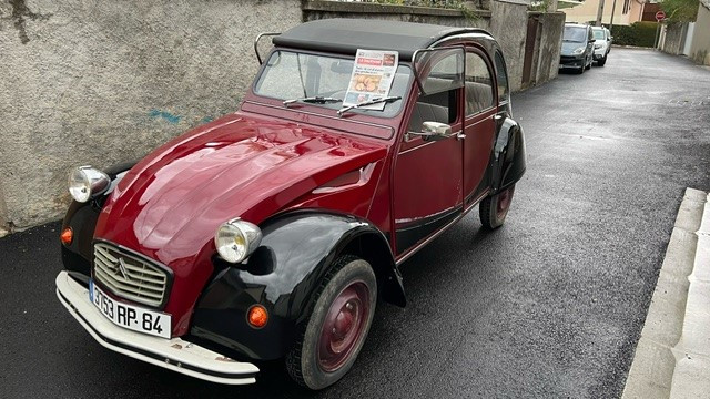

Je dépoussière la page.. depuis mai la peinture est terminée. Elle est belle de loin et pas trop moche de près. Pour une première c'est pas mal.
Restera les portes à restaurer en 2024 mais cela peut attendre.
Photos à venir.
Vient maintenant la demande de carte grise collection car je n'ai pas de CG. :triste:

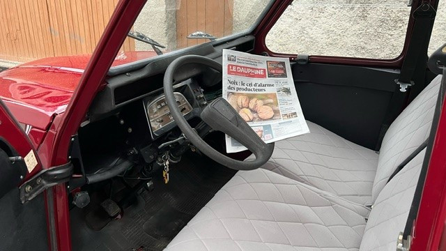

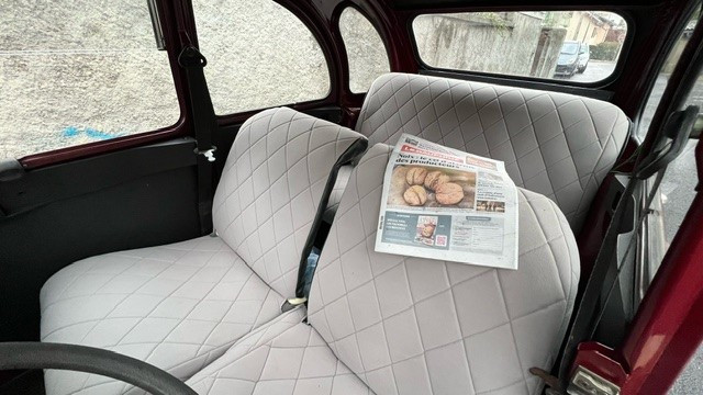

Et quelques photos :
Messages : 9747
:pouce: Très belle Charly.
Ça sent les photos FFVE.

Merci ! Belle de loin tout de même. J'ai gardé l'ensemble des éléments de carrosserie d'origine (ailes, capots, portes) et ils étaient très très abimés, cabossés et rouillés. N'étant pas carrossier ni peintre, c'est loin d'être parfait. Mais je m'en fiche.
Oui dossier FFVE en cours. Je prie Saint Citroën pour que ça passe !
