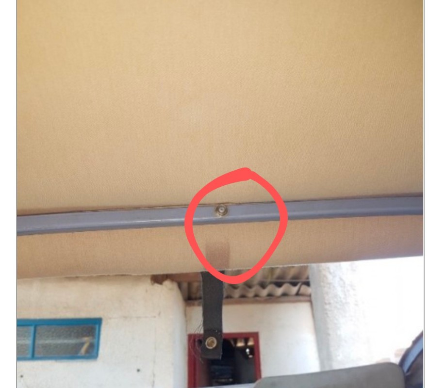

Bigre.
Il y aurait donc 2 pressions...
Je n'avais vu que celle-ci.
Je regarderai demain pour l'autre. Heureusement, j'un bouton pression de rab. Il y en a donc un second ici.
Il va me falloir trouver une perceuse sans fil pour agrandir le trou, beaucoup trop petit pour mes boutons pression.
En revanche, j'ai bien pensé à mettre une barrette en alu pour renforcer la fixation de la poignée.
Merci!

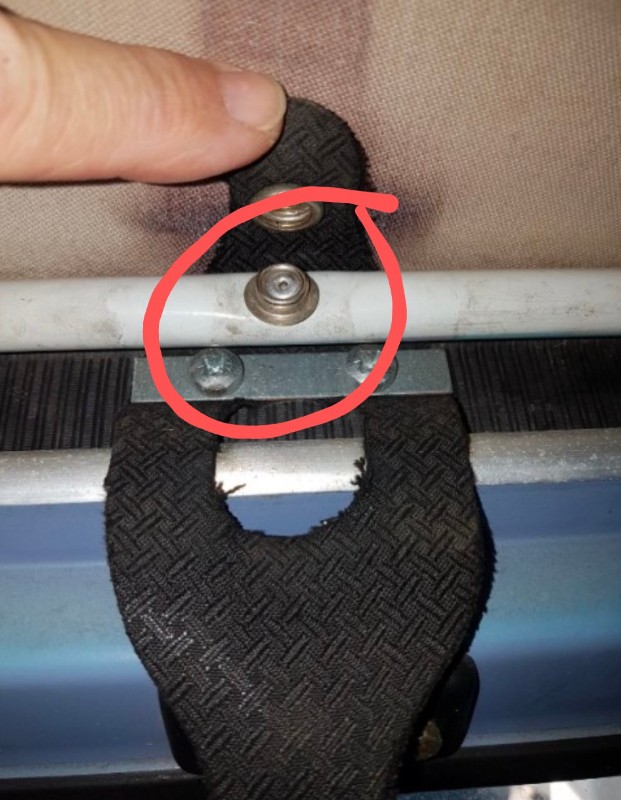

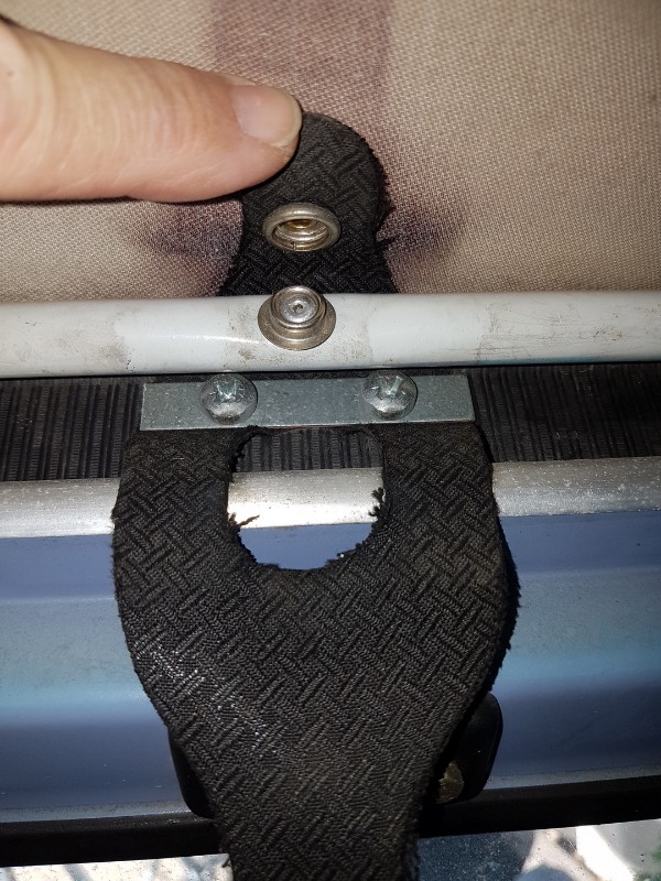

Toutes les vis incluses dans les boutons pression sont de type «parker».
La sangle est maintenue par 2 boulons.
J'ai ajouté une plaque en alu sous ces boulons pour soulager la poignée.

Terminé et fonctionnel.
Effectivement, ça passe en forçant sur les vis. Mais j'ai horreur de forcer, parce que souvent, je casse...
Merci à tous.
