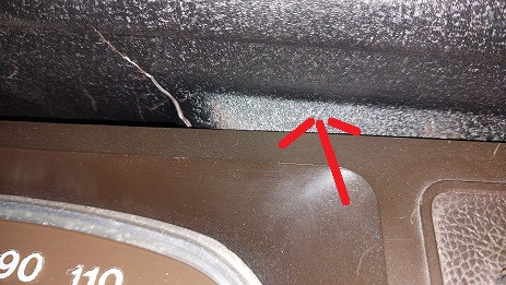

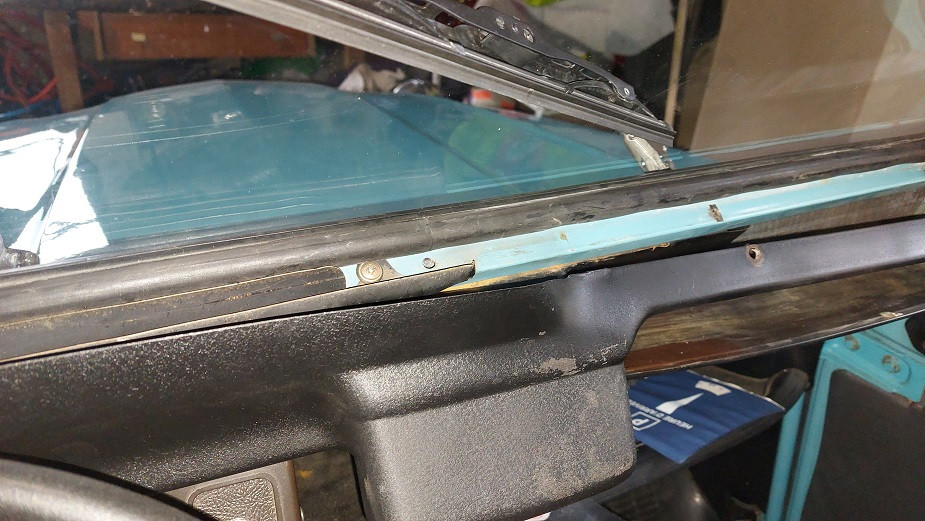

je regarde pour changer le moteur des essuie-glaces, et en voulant démonter impossible d'y accéder.
J'ai pourtant enlevé toutes les vis du bandeau noir ( voir photo), mais je suis bloqué au niveau du tableau de bord en haut à droite (voir photo), comme si il y avait un retour sous le tableau de bord.
Je sais pas quoi faire, y a t-il une solution ou tuto qui explique comment faire.

Je crois qu'il y a quelques vis sous le bandeau noir aussi, qui le maintienne en place.
J'ai demonte le mien l'automne dernier, 8-9 vis de memoire, et le bandeau sort tout seul.
Sinon, je laisse la place aux pros :wink:
Messages : 9812
Re: comment accerder au moteur des essuie-glaces sur 2cv ?
En effet, il fait démonter le tableau de bord pour accéder aux dernières vis du bandeau.
viewtopic.php?f=22&t=3795
A bientôt

Eric13190 a écrit : 29 sept. 2022, 16:48 Salut.
A bientôt
Ok, merci, je vais essayer de le faire sans tout casser :boulet2: :boulet2:
Messages : 17441
Je confirme !!
Mais le plus "dur" reste à venir : le conduit d'air derrière (que l'on aperçoit sur la première photo !). ;)

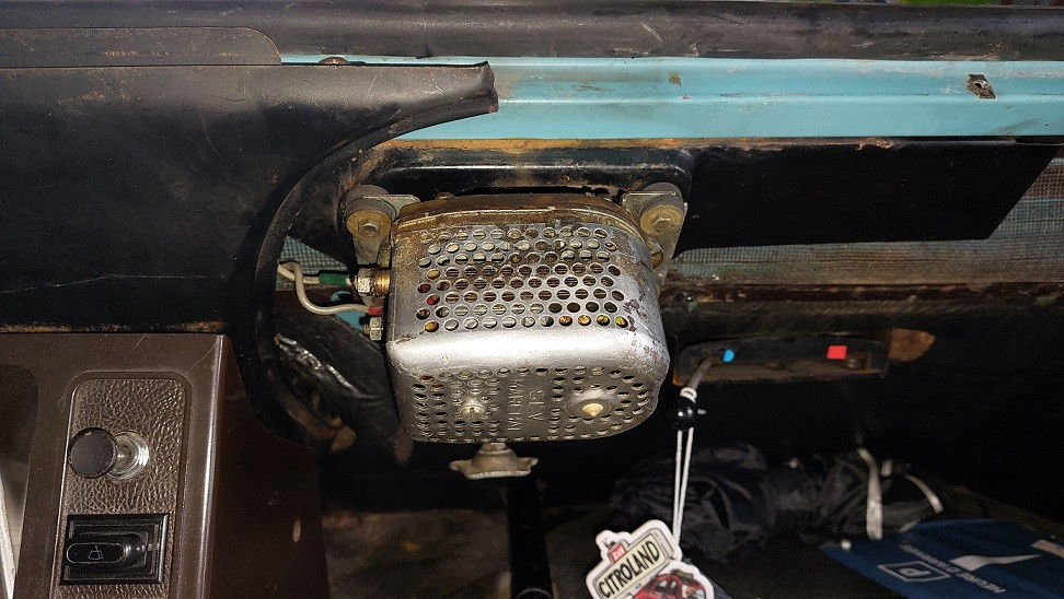

Si j'avais vu ton poste je t'aurais orienté. je viens de remonter mon tableau de bord .
ton moteur est foutu ou alors tu a juste un problème?

didou04 a écrit : 30 sept. 2022, 23:06 Si j'avais vu ton poste je t'aurais orienté. je viens de remonter mon tableau de bord .
alors foutu ou pas, je n'en sais rien, j'entends juste un clac dans le moteur quand je mets le contact.

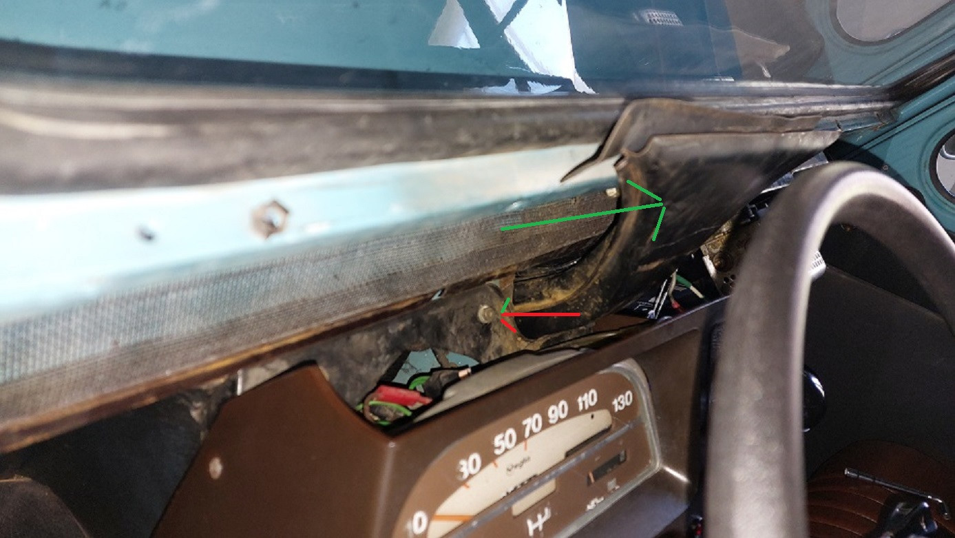

un petit retour,
j'ai tout démonté mais impossible de sortir le moteur, il y a le conduit qui gène et j'arrive pas à le bouger, pourtant j'ai même dévissé le tableau de bord.
Je sais plus quoi faire :pleurelarmes:
Faut-il aussi enlever les vis flèches rouge pour pouvoir bouger la conduite flèche verte ???

j'ai enfin réussi à tout démonter :clap:

Pour finir j'ai démonté aussi les vis au niveau de la flèche rouge et j'ai eu un peu plus de place pour déplacer le conduit.
Le sujet peut-être noté comme résolu :)
