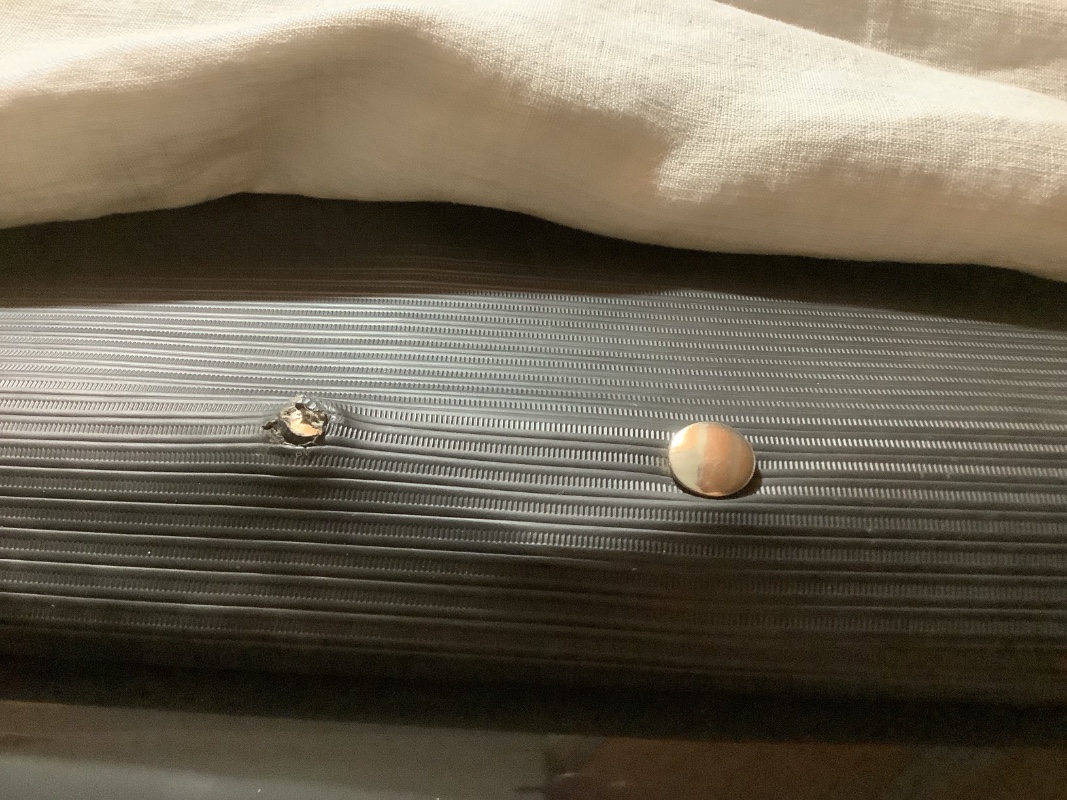

Ça faisait longtemps que je n’avais pas demandé d’aide sur le forum. Question ultra simple pour les experts que vous êtes. Je n’ai pas vraiment trouvé la réponse sur le forum.
J’ai roulé probablement à tord avec la capote à demi-ouverte avec une capote à ouverture intérieure.
Le vent plus la tension de l’élastique de la capote ont fait que la capote à sauté un rivet.
Ou achèteriez vous ces rivets pour le remplacer? Faut-il une pince pour riveter où ça se fait au marteau et masse?

Salut, on a parlé de rivet il y a pas longtemps, on nous avait proposé ce lien:
https://cuirenstock.com/rivets-cuir/163 ... on-r3.html#
Dans un autre post que j'ai lu, qui parlait des bavettes, j'ai relevé un message de Bob, qui disait que les rivets des bavettes sont les mêmes que celle des capotes... à voir.
https://mcda.com/carrosserie-avant-acad ... t-2cv.html
Maintenant pour la mise en œuvre;
viewtopic.php?f=17&t=9632&p=146265&hilit=Rivet#p146265

Je comprends que ce sont des rivets à frapper. Je vais essayer.

Finalement le matériau de la capote étant assez élastique, j'ai pu refaire progressivement passer le rivet par dessus. On verra combien de temps ça tiendra.

Ha ! En fait, il n'avait pas sauté, mais en fait c'est la capote qui était passée par dessus !
Ben t'as raison, si ça tient comme ça. ;)

Cool, je n'avais pas compris ça, c'est bien mieux que de devoir changer le rivet :pouce:
