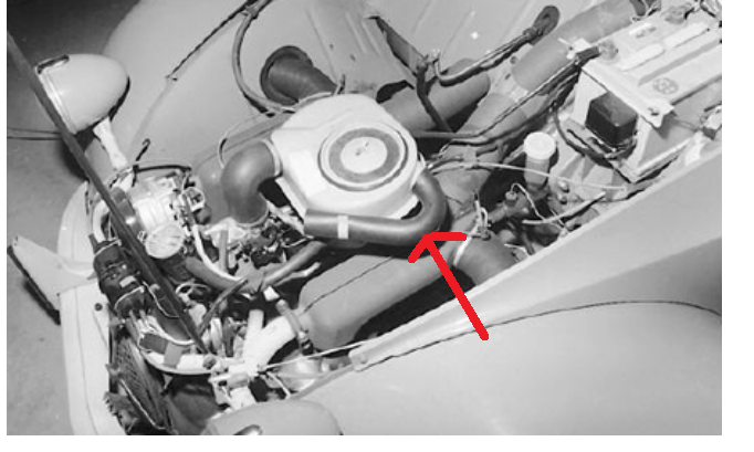

j'aurais besoin d'une petite explication concernant un boitier en métal pour le filtre à air.
Et je précise on ne rigole pas si ma question est bête.
Pouvez vous me dire à quoi sert ce tube, "Aspiration ou expiration" d'air (voir photo)
Merci.
Emmanuel

Ce tube est l'aspiration de l'air, filtré par le filtre à air, puis mélangé dans le carbu (en passant par le manchon coudé qui se trouve sur le devant !).

Perso, je suis plutôt de l'avis qu'il n'y a pas de question idiote ;)
Re: Boitier filtre à air sur 2cv à quoi sert ce tube aspiration ou expiration ?
Il n'y a pas de questions bête, t'inquiète pas.
+1 aspiration d'air.

Peut être pour éviter des turbulence d'entrée d'air en roulant, ou alors esthétique ?

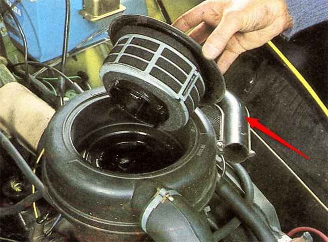

On retrouve le même type d'aspiration sur les modernes, mais moulées avec la boite :
Filtre à air.jpg (97.62 Kio) Vu 1562 fois

C'est par ce tube que l'ont mets un tuyau pour la soufflante, le fameux turbo ;)
