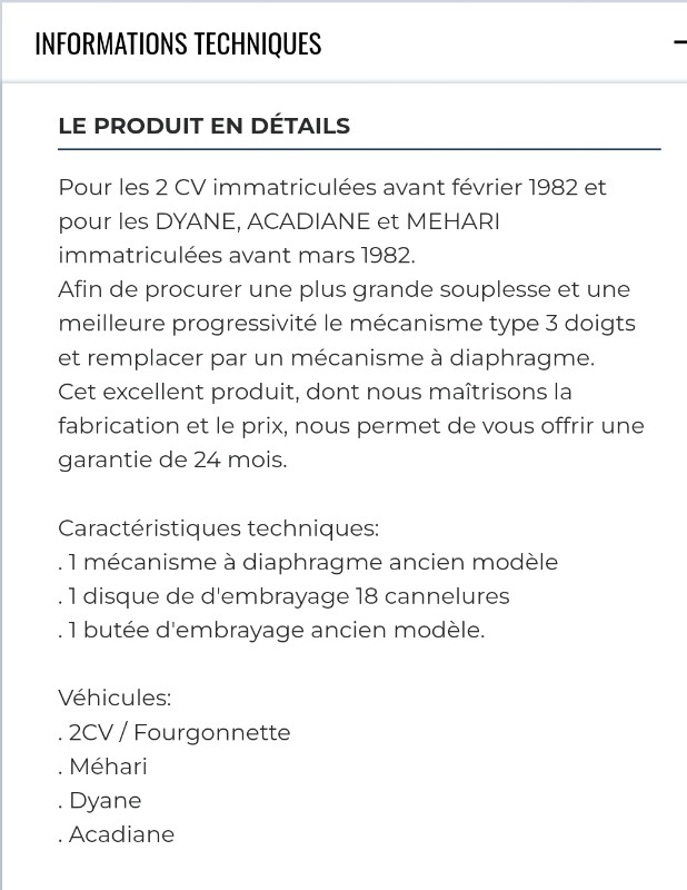

Et évidemment, mon soucis concerne l'embrayage. Celui a été changé, car usé, par mon beau-père. Il a monté un embrayage à 18 cannelures (ça rentre) et un mécanisme à diaphragme (6 trous en hexagone pour la fixation). Je ne sais pas si il a changé la butée.
Depuis ce changement, il est impossible de débrayer. J'ai redéposé le moteur cet été, vérifié le montage, tout remonté et même symptôme : impossible de débrayer, impossible d'engager la première. Les pignons grattent car l'embrayage ne fonctionne pas. J'ai essayé de jouer sur la tension du câble d'embrayage, qui est correctement enclenché dans la fourchette, qui ne me semble pas tordue, mais rien à faire : moteur et boite restent solidaires. : l'embrayage ne marche pas.
J'en arrive à la conclusion que c'est l'ensemble disque/mécanisme qui n'est pas compatible avec mon ensemble moteur/boite.
Dernière chose, avant le changement par mon beau-père, la voiture fonctionnait parfaitement. Malheureusement, il a jeté l'ancien mécanisme et l'ancien disque et il ne se souvient plus du tout (c'était il y a 4/5 ans et la mémoire lui fait défaut) du type de pièces qu'il a démonté...
Mes 2 questions sont donc les suivantes :
Faut-il que je monte plutôt un mécanisme à 3 doigts, avec un disque spécifique ?
Un changement de câble, pour un plus court, s'impose-t-il avec mon ensemble moteur/boite ?
