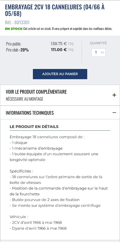

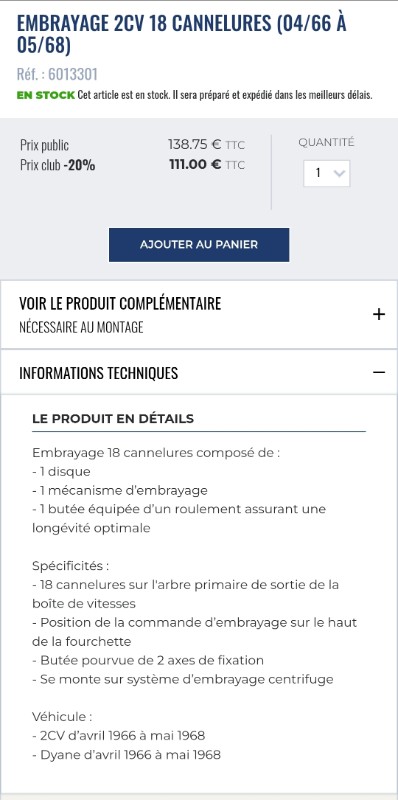

En regardant chez une fournisseur concernant le système à 18 cannelures Ils parlent que c'est adapté avec l'embrayage centrifuge, ta voiture en est elle équipée?
Ou il ya se système, là aussi à 18 cannelures et certainement adapté à la voiture Je tiens à te rassurer, je suis une quiche mais j'essaie de réfléchir à ton soucis MAIS surtout attends les avis des vrais spécialistes

Bonjour Eric,
Merci pour ta réponse et pour les premiers indices !
J'ai très peu de photos, j'essaie de voir ce que je peux faire !

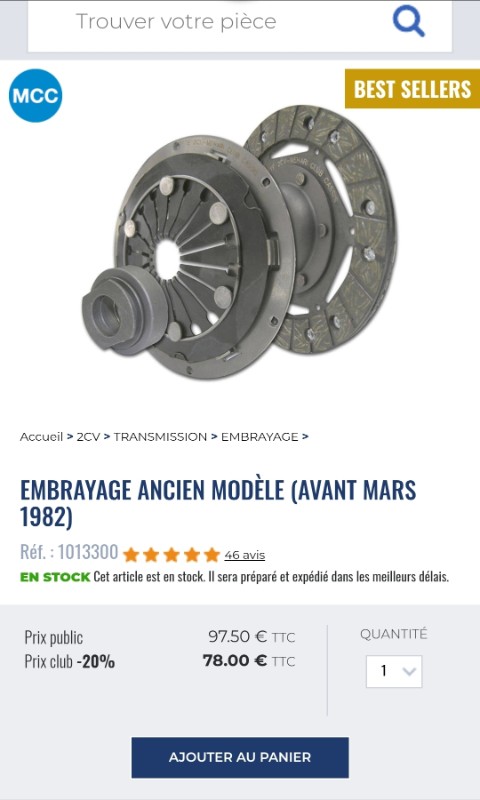

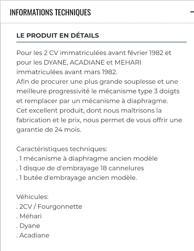

Concernant celle que tu as postées d'un ensemble Méca/disque/butée (à 78 euros avec remise), c'est exactement le kit qui est installé actuellement et qui pose problème (pas sur que la butée ait été changée, mais c'est la même qui est montée.
A suivre...

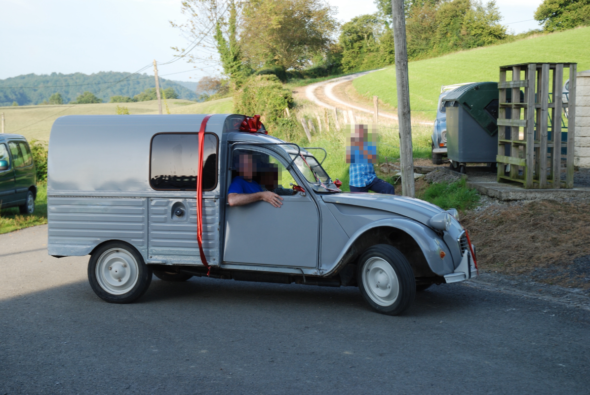

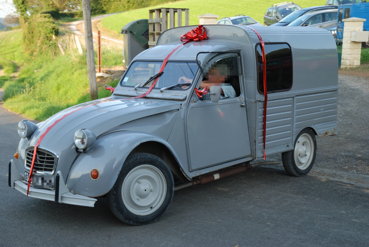

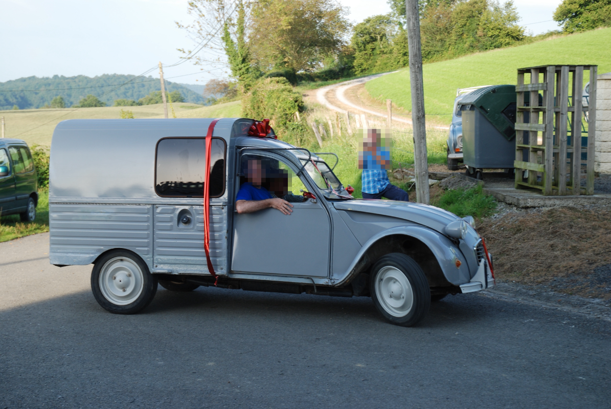

Rebonjour,
Quelques photos prises il y a 11 ans lors de l'arrivée de la 2CV dans les Pyrénées. Comme ça, vous voyez de quoi je parle !
J'y retourne à la Toussaint et en prendrai d'autres, plus en détail, avec de la mécanique.
Bon dimanche à tous et à bientôt !
