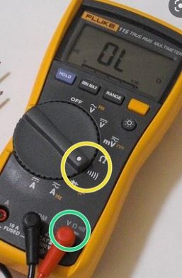

Ok, commençons par la bobine :
Peux tu tester la continuité des bobines de la dynamo ? Uniquement sur les deux fils qui sortent des bobines.

Mètre le mutimetre entre dyn et exc sur la dynamo sans aucun fil brancher ? Ni papier sous le plus ni rien ?

Continuité OK de exc à dyn
Continuité OK d'un charbon à l'autre
Le tout sans aucun fil ni papier
OK = bip

Ok. Bon signe pour la bobine.
Tu peux également faire les continuités des fils de ton circuit. DYN vers DYN EX vers EX.
