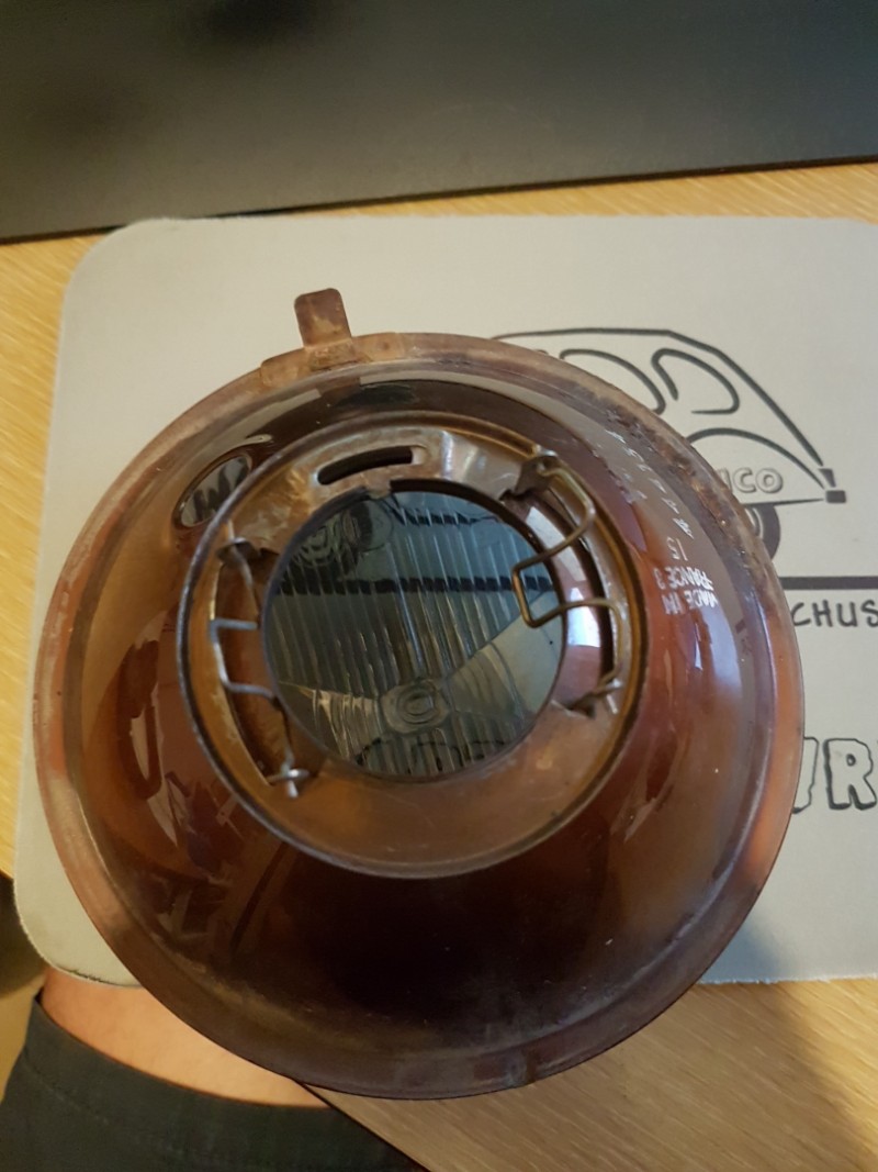

Hello,
pensez-vous qu'il soit possible de "récupérer" un peu l'intérieur de l'optique ?
Si oui, avec quoi ?
Merci.

As tu été voir se post ?
viewtopic.php?p=124444#p124444
Tout dépend de ce que tu veux faire, si c’est pour ton projet déco, je pense que de la peinture chrome peut le faire, si c’est pour rouler c’est autre chose.

Bonjour deuchemoi,
Tu as un optique standard, j’ai essayé une fois de tout démonter (verre+ponçage+ peinture chrome) pour un résultat médiocre…
Ça m’a coûté plus cher qu’un optique complet neuf
À mon avis remplace les.

Merci pour vos réponses !
Donc, oui, c'est pour mon projet déco. Comme la lampe n'aura pas pour but d'éclairer un stade de foot, mais plutôt un petit coin de chambre, je pense que je vais voir à essayer d'enlever le max de ce qui voudra bien partir, en passant les outils de grattage/ponçage par l'ouverture de l'ampoule : apprentissage de la cœlioscopie !

Posté : 11 août 2022, 19:12
par zamzam
Tu peux remplir ta parabole de sable et de petits graviers et ensuite tu remue, idéal fixer ton optique sur le plateau d'un ponceuse vibrante c'est moins fatiguant. Ensuite pour peindre tu vide une bombe de chrome dans un petit récipient et tu en met une petite quantité dans ton optique et tu pratique la technique de la "peinture au bol"
Si c'est pour rouler une seule solution : c'est l'argenture à faire réaliser par un atelier spécialisé.

Parce que peindre à la bombe là-dedans
en passant par là
c'est pas évident !
Merci pour la suggestion David. J'avais bien pensé à la peinture au bol (en blanc, comme suggéré par Didou en MP ! bonne idée !), cela suffira largement pour ce que je veux faire.
Le décapage sera le plus ardu !!
