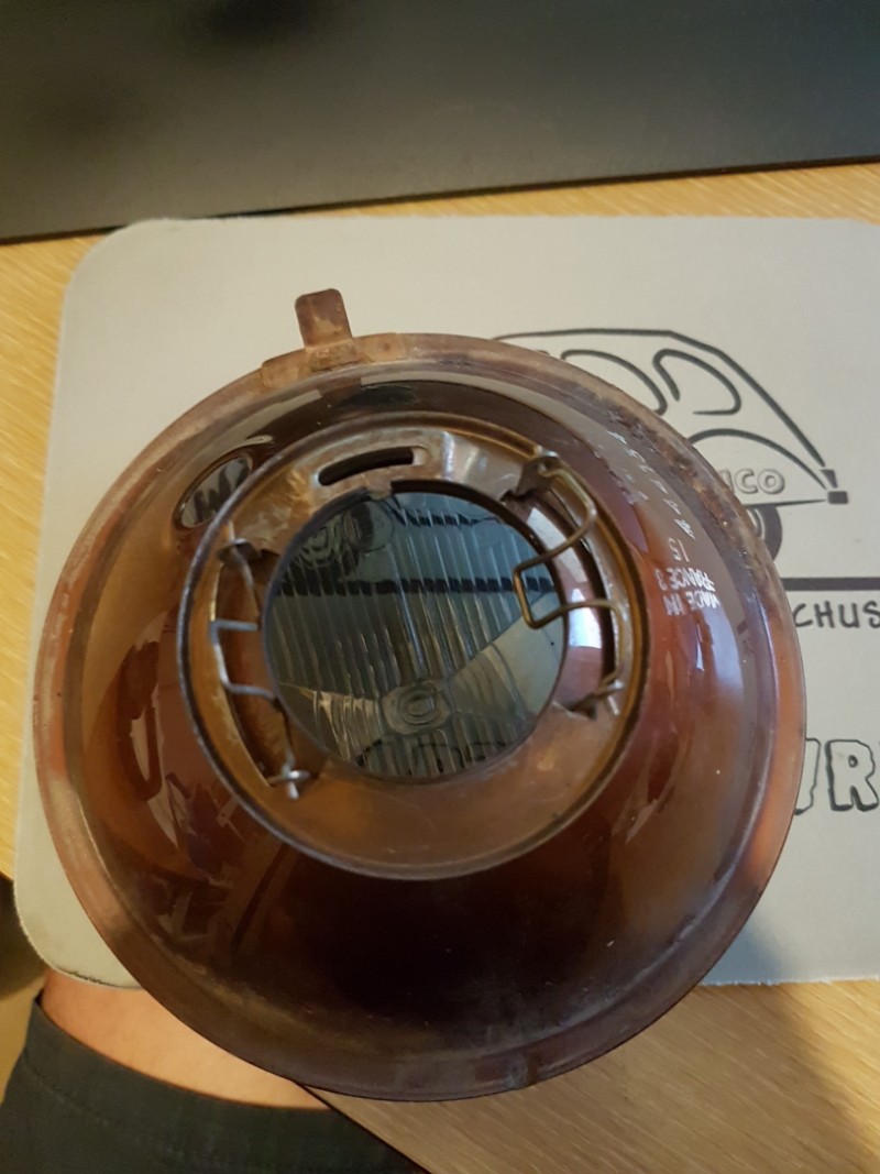

Hello,
pensez-vous qu'il soit possible de "récupérer" un peu l'intérieur de l'optique ?
Si oui, avec quoi ?
Merci.

Tout dépend de ce que tu veux faire, si c’est pour ton projet déco, je pense que de la peinture chrome peut le faire, si c’est pour rouler c’est autre chose.
Re: Optique de 2cv piquée.
Bonjour deuchemoi,
Tu as un optique standard, j’ai essayé une fois de tout démonter (verre+ponçage+ peinture chrome) pour un résultat médiocre…
Ça m’a coûté plus cher qu’un optique complet neuf :siffle: À mon avis remplace les.

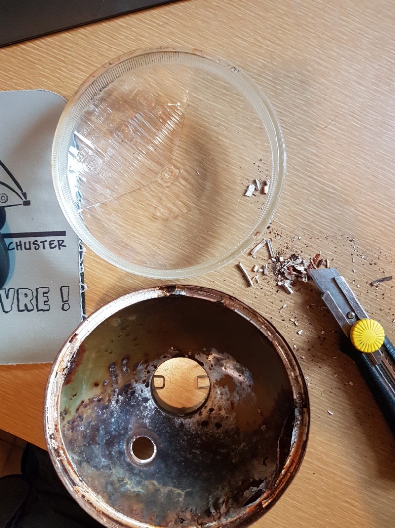

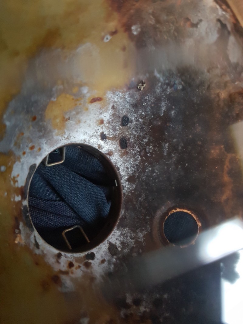

Merci pour vos réponses !
Donc, oui, c'est pour mon projet déco. Comme la lampe n'aura pas pour but d'éclairer un stade de foot, mais plutôt un petit coin de chambre, je pense que je vais voir à essayer d'enlever le max de ce qui voudra bien partir, en passant les outils de grattage/ponçage par l'ouverture de l'ampoule : apprentissage de la cœlioscopie ! :gnark:

Tu peux remplir ta parabole de sable et de petits graviers et ensuite tu remue, idéal fixer ton optique sur le plateau d'un ponceuse vibrante c'est moins fatiguant. Ensuite pour peindre tu vide une bombe de chrome dans un petit récipient et tu en met une petite quantité dans ton optique et tu pratique la technique de la "peinture au bol" :mdrr: Si c'est pour rouler une seule solution : c'est l'argenture à faire réaliser par un atelier spécialisé. ;)

Merci pour la suggestion David. J'avais bien pensé à la peinture au bol (en blanc, comme suggéré par Didou en MP ! bonne idée !), cela suffira largement pour ce que je veux faire.
Le décapage sera le plus ardu !!

... Ceci dit, ça va être bien plus facile comme ça !

C'est bien que le mastique ce soit enlever facilement.
ça va être effectivement plus simple :pouce:
