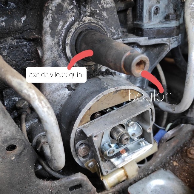

Bonsoir, voilà il y a quelques mois mon fils a entrepris de refaire ma titine.
Il a démonté le ventilateur. Mais voilà impossible de le remonter, je n'ai plus la vis et j'ai l'impression qu'il me manque une pièce.
Je n'ai pas de pas de vis sur la 'tige' qui sort du moteur. Désolé pour les termes mais très novice ... je ne vois qu'une partie légèrement creuse en forme de boulon :-)
Quelqu'un pourrait me guider svp ?? C'est une 2cv6 de 1973.
Merci pour votre aide

Merci Hubert, mais j'ai l'impression qu'il manque un truc sur l'axe de réception,
Lorsque je monte le ventilateur , il bouge sur l'axe. Dans cet axe je n'ai pas de pas de vis
je mets des photos demain pour que ce soit plus simple à comprendre

RICMAN41 a écrit : 06 août 2022, 00:28 le filetage du boulon est dans le nez du vilebrequin .
Ok mais j'ai l'impression qu'il est HS le filetage

RICMAN41 a écrit : 06 août 2022, 01:18 tu as retrouvé ton boulon ( 10 x 36 pas de 150 ) avec sa rondelle ? Pourquoi le filetage serait-il hs ? il n'y a pas de raison qu'il le soit.
Bonjour. Merci pour votre aide. Non pas retrouvé le boulon et rondelle

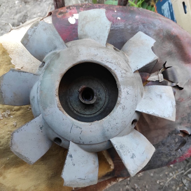

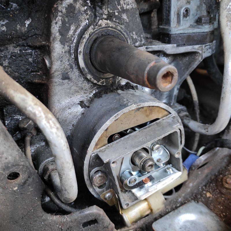

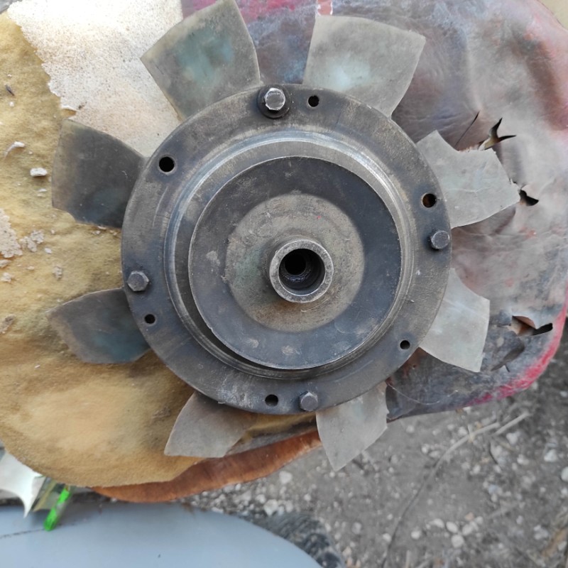

J'ai posté une photo du vilebrequin en question et je vais mettre celle du ventilateur aussi

Re: Remontage du ventilateur
Moi j’ai comme l’impression qu’il y a un bouloon à 6 pans de visser dessus. Prend une allen et essais de devisser se boulon.

Ton impression est bonne Mickey , il y a bien un boulon mais certainement pas d'origine , et il est impératif de changer l'hélice ( plastique ) du ventilateur sinon à force tu vas déséquilibrer ton vilebrequin .
Ton moteur est un 435 cm3 (2cv4) 8 pales sur hélice . le 602 cm3 (2cv6) à 9 pales .

Bonjour, c'est une vis de 10
,6 pans qu'ont demonte avec une clé Allen de 8,part contre ton hélice est en très mauvais état, tu a des pales cassé ce qui entraîne des vibrations

CHARLYSTONE a écrit : 06 août 2022, 09:15 Bonjour, c'est une vis de 10
Bonjour, oui pour l'hélice j'en cherche une
Donc ça y est merci à tout le monde, c'est dévissé ! je suis rassuré, il n'a pas été égaré juste remonté dessus :)

Bon rien d'insurmontable, une helice neuve à 8 pâles, un boulon et une rondelle neuves et c'est reparti
Mais il continue l'effronté !!! François nous a expliqué que le boulon est un ensemble (vis+écrou) fais un effort bordel !!! :siffle:
Tu as raison, j'avais pas vu :mdrr:
