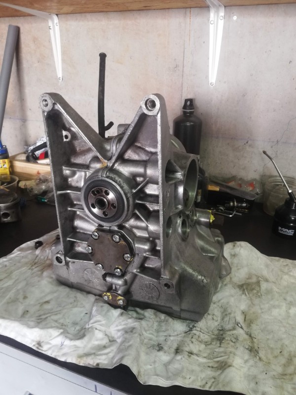

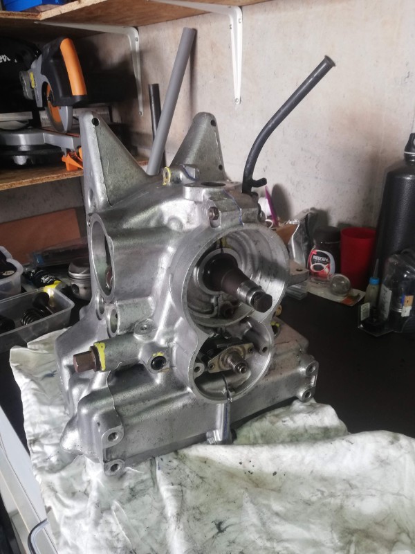

toujours dans mon remontage du moteur 435 à mon rythme tranquillou.
J'ai fermé le moteur aujourd'hui. Avant de commander mes chemises pistons vu que j'ai les pistons avec des marques au centre :pensif:

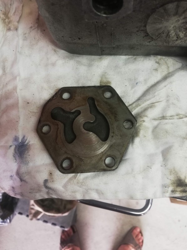

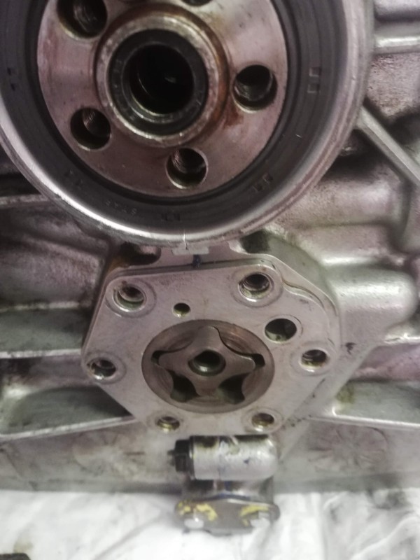

J'ai voulu remonter la pompe à huile.
Dans la pochette à joints j'ai bien un joint, sur les différents tuto et info que j'ai trouvé il y a bien un joint et sur la mienne rien :/
Faut il la remonter comme ça ou faire un joint sur le bord? ou il me manque une partiê mais je vois pas laquelle dans ce cas :/
et pour la vue général avant la petite pause de remontage

C'est normal, certains couvercles de pompes à huile ont un joint torique (c'est le cas pour les 602 cm²) et d'autres non.
Tu peux remonter, mais de préférence en faisant un joint type Loctite 518 ou autre autour pour éviter les incontinences.
