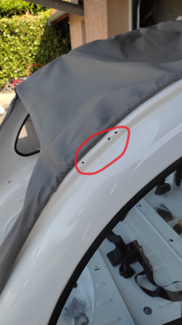

Bonjour a tous
je suis en train de remonter ma 2 cv , mais je me suis un peu précipité lors du démontage et je bloque sur plusieurs points.
Elle est de 1979 et a une capote a ouverture extérieure,
1: lors de la fermeture de celle ci je doit forcer un peu trop a mon gout, le joint en caoutchouc sous la baguette chromée est t'il indispensable, on dirait que c'est lui qui me "bloque" et j'ai vu quelques vidéo ou il n'y était pas.
2:Plus embêtant lorsque j'ouvre entièrement la capote, je n'est rien qui la maintiens en place et pourtant, sur les deux montant, a droite et a gauche a l’arrière il y a des trous, dans lesquels un crochet doit forcement aller.
avez vous une photo de ces pièces qui me manque ou mieux un lien pour les commander.
Merci par avance.

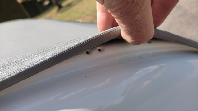

Par contre pourquoi trois trous ?

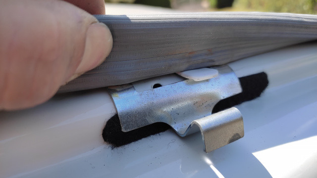

résumé en photos

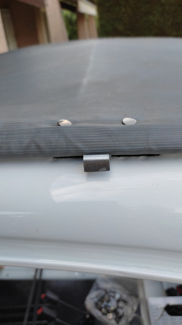

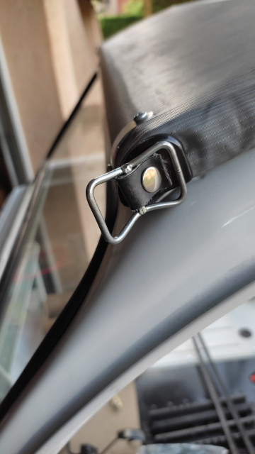

j'ai donc ce type de capote

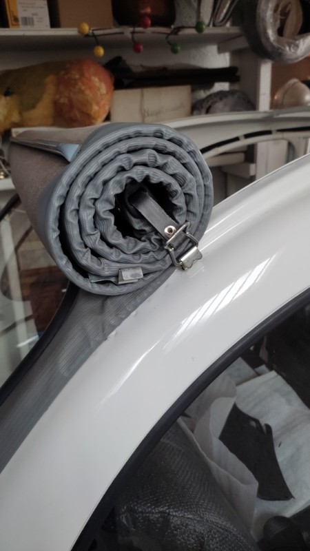

ces crochets au milieu de la la carrosserie
et rien a l’arrière.

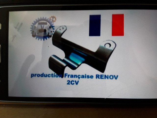

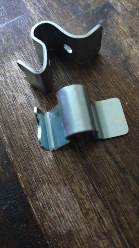

j'ai trouvé ça ,a poser sur la partie arrére de la capote .
mais pour la partie sur la carrosserie
si je suis les commentaires, il y a celui ci,
mais je ne vois pas comment il est posé, si vous aviez une photos?
Messages : 17439
Re: fermeture capote de 2cv qui force + trous sur les deux montants
Je me demande si il n'y a pas des trous que l'on ne voit pas !!
Ceci dit, le crochet qui est sur ta capote et que tu peux acheter, doit pouvoir être utilisé pour l'arrière, mais en le fixant sur la caisse. Les entre-axes ne correspondraient pas ?

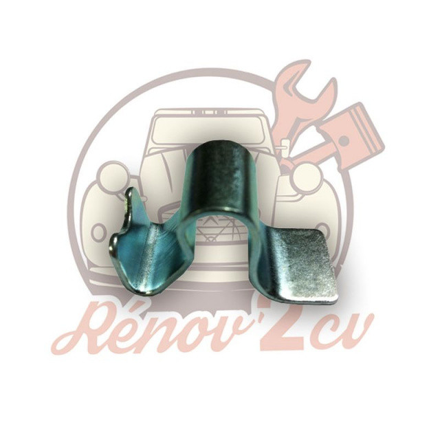

En résumé, c'est cette pièce qu'il faut pour maintenir la capote en ouverture totale.
Merci a vous.
