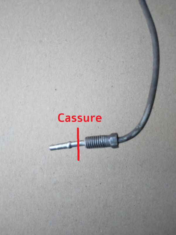

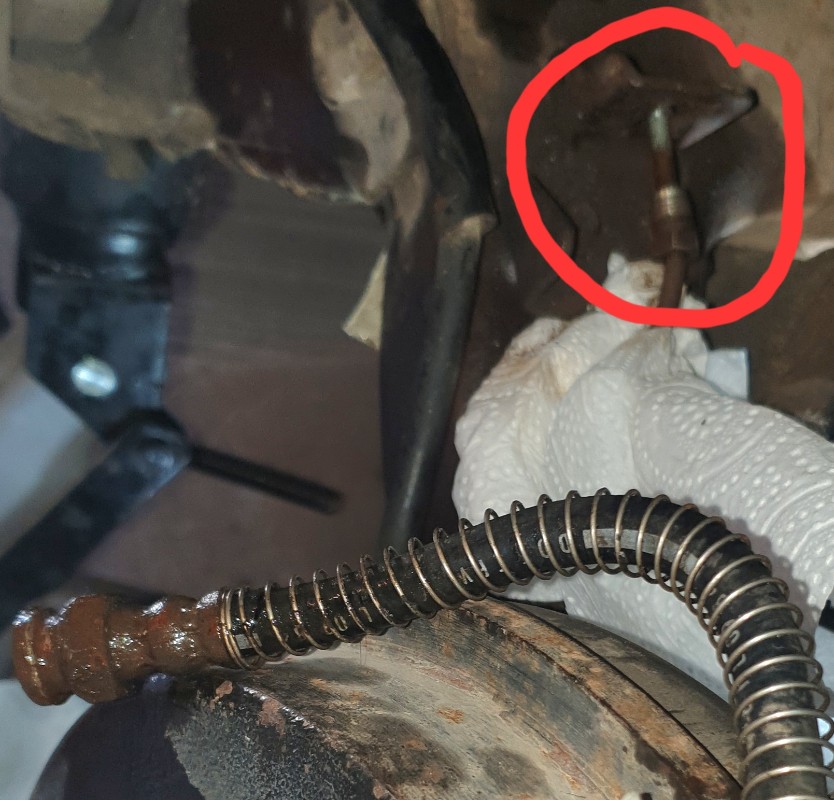

Je viens vers votre forum pour essayer de savoir si mon problème est réparable.
Je suis actuellement en train de rénover une 2CV de 1974 qui a été pas mal modifié et je m'attaque actuellement aux freins arrière.
Sauf que pour le démontage du cylindre de frein droit, j'ai eu un problème. Lors du démontage la partie du tuyau de frein qui va dans le cylindre de frein s'est cassé au niveau du "bourlet".
Du coup je me demandais si c'était réparable avec une sertisseuse peut être ou si je devais changer entièrement le tuyau.
En espérant avoir été clair, merci d'avance pour votre aide.

gogos a écrit : 07 juin 2022, 13:02 Du coup je me demandais si c'était réparable avec une sertisseuse peut être ou si je devais changer entièrement le tuyau.
Si le reste du tuyau est en bon état et que tu as de la marge pour le tirer un peu, il est tout à fait possible de refaire l'embout avec le bourrelet. Fais une recherche internet avec réfection tuyau hydraulique DS.

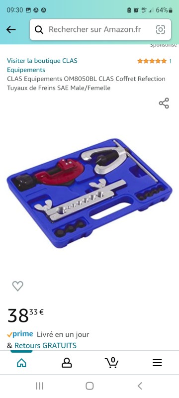

Il existe ça
CLAS Equipements OM8050BL CLAS Coffret Refection Tuyaux de Freins SAE Male/Femelle https://www.amazon.fr/dp/B08CBJVW4H/ref ... UTF8&psc=1
Mais vu le prix est ce intéressant :pense:
Messages : 16561
Re: Tuyau de frein arrière cassé sur 2CV. Est ce réparable ?
Eric13190 a écrit : 09 juin 2022, 09:31 :salut:
Il existe ça
Mise à part la clef pour couder le tuyau qui n'est pas là, on dirait la mallette de plomberie que j'ai achetée quand j'ai refait la plomberie chez moi ! :gnark:

Eric13190 a écrit : 12 juin 2022, 10:31 Dommage, sur un point, car ma curiosité est piquée, pourquoi le coffret de réfection vendu sur Amazon, n'est pas adapté? C'est une question de normes? J'ai lu le descriptif qui est avare d'explications, et je ne te le cache pas @François44 que je l'aurais acheté en toute bonne fois :pascontent:
Le coffret présenté permet de faire des collets évasés (les plus courants) qui se montent sans joint.
Le montage Citroën est différent, c'est juste un renflement du tube, un peu en dessous de l'extrémité. Il sert à maintenir en place le joint en forme de tube qui fait l'étanchéité.
