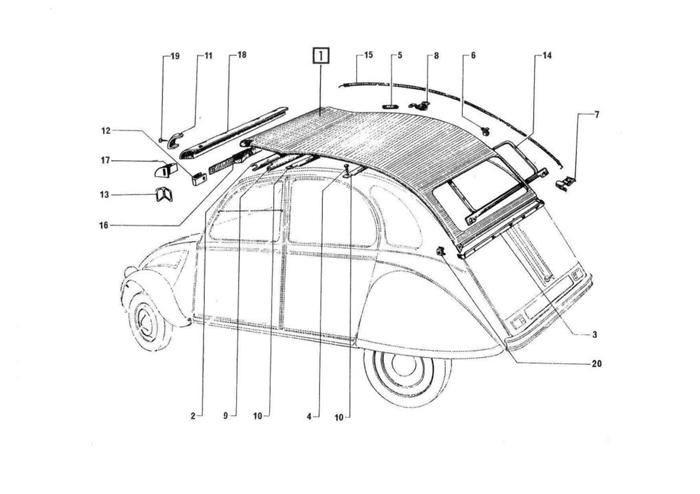

quelqu'un s'est-il déjà lancé dans la réparation/restauration d'une capote ancienne ?
La mienne est encore bien, seulement 2 petits accros et la toile est restée souple et a gardé sa couleur d'origine. Par contre la colle et les caoutchoucs n'ont pas résistés avec le temps. Pour la colle, ça devrait aller. Par contre, je cherche les bourrelets qui sont identifiés par la référence 15 du schéma ci-joint. Je ne trouve ça nul part. Auriez-vous une suggestion ?
Je vous remercie.

Je ne pense pas que cela soit commercialise
j ai peut être mais il risque d être très sec aussi
A reconstruire avec de l élastique de bâche pour remorque

Bonne idée, Alain.
Je prends !
Je te tiendrai au courant de mon succès ou de mon échec :-)
