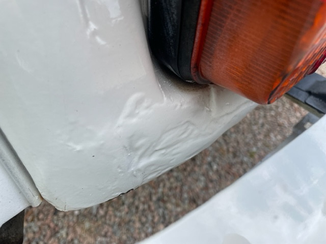

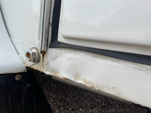

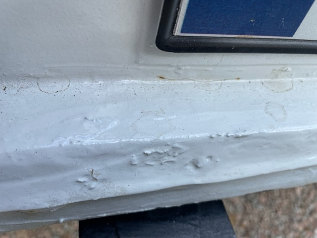

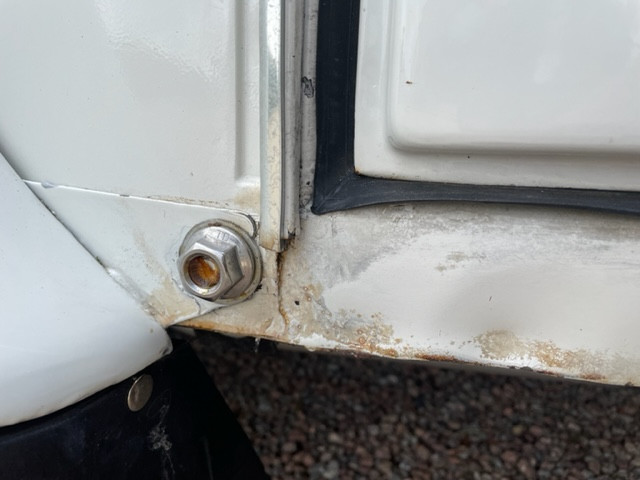

il y a quelques imperfections que je souhaiterai corriger sur ma belle.
1- la jauge vit sa vie, parfois elle est à 0 alors qu'il y a de l'essence, puis l'aiguille décolle à un moment sans trop de raison. Que faire pour contrôler, réparer, changer ?
à noter que nouveau ici, j'ai tout à apprendre en meca 2Cv, j'ignore où sont les choses qui vous paraissent évidentes
2- j'ai l'impression que l'embrayage est très (trop) court, j'ai fait le fameux test de serrer le frein à main et me mettre en 2e puis debrayer: la voiture cale, l'embrayage selon ce test ne semblerait pas deffectueux pour autant la première accroche quasiment tout le temps et la "longueur" d'embrayage me semble très court.
3- manifestement une peinture a été refaite mais je trouve qu'il y a des imperfections, comment rattraperiez-vous ceci ? merci à tous,

Oui manifestement il y a eut des reprises localisées...
À toi de voir si tu laisses comme ça sans savoir comment c'est en dessous, notamment à l'arrière ou c'est "mastique"....
Ou bien tu te refait un bon "defoncage" et tu remets tout à "blanc, tu mets de t'antirouille puis tu refais mais en mieux...
Tu prends une petite disqueuse avec un disque à lamelles et une brosse rotative à mettre sur perceuses, du papier de verre, une calle à poncer pour les surfaces à tirer droites, de l'antirouille, les camarades te diront les produits ou marques qu'ils ont testées, du mastique, de l'appret peinture, et de la peinture...
Pour le moment ça va être l'été...
Profites de ta deudeuche, tu te fera ça l'hiver

Pour la peinture, plus que des imperfections, j'ai l'impression que c'est du cache misère ... Je laisse la parole aux carrossiers !

Hello à tous,
concernant le choix de la peinture, il semblerait que ce soit une AC088 (blanc) il n'y a pas énorme à refaire.
que me conseilleriez-vous:
- bombe de peinture 400 ML + bombe vernis
ou
- pot de peinture brillant direct
j'ai de tout dans les suggestions d'achat:
https://www.peinturevoiture.fr/1479-kit ... ?code=3182
https://www.renov-2cv-mehari36.com/fr/r ... h&s=ac+088
https://www.mg-prime.fr/peinture-voitur ... 3641255389
merciiii

oui, j'ai fais les travaux, ponçage, mastic, reponçage, remastic etc.
puis peinture mais à la peinture, le masticage qui était parfaitement lisse et dont j'étais très fier, s'est avéré avec des petits défauts et ce n'était pas parfaitement lisse.
j'ai donc recommencé l'opération plusieurs fois et comme je ne suis pas super doué, il a fallu le faire 3 fois.
C'est long, fastidieux et passablement chiant mais c'est toujours agréable lorsque le résultat est là, jamais j'aurai cru pouvoir le faire.
