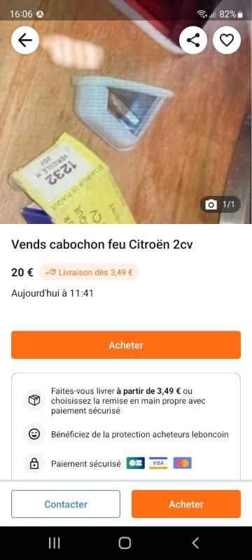

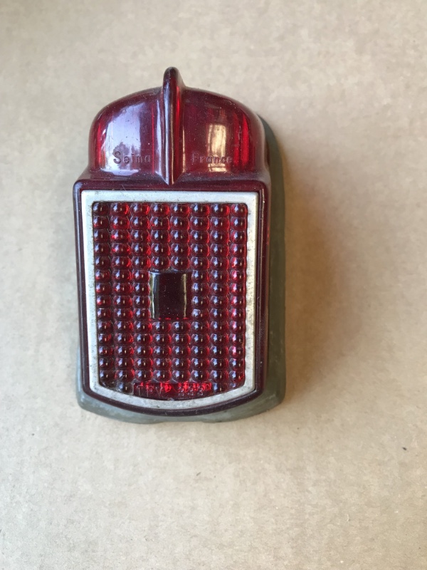

Pour tes cabochons, il te faut cela:
Facilement trouvable sur LBC
Par contre, si tu n’as pas de trou au milieu et 2 médaillions distincts, ton bandeau arrière n’est pas le bon

Pour les cabochons, j'ai bien repéré le modèle effectivement mais je parlais des supports d'ampoules qui sont différents : est-ce normal ?

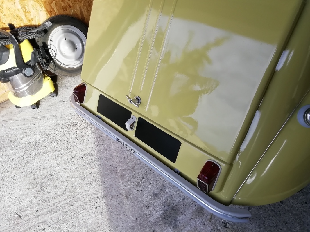

Voilà la partie arrière de la mienne :
Ça te donne une idée !

Effectivement merci beaucoup !
Symétrie parfaite donc !
Avec toutefois un petit espace il semblerait entre la plaque et l'éclairage de plaque, je croyais que les plaques venaient à toucher l'éclairage...
La peinture est magnifique !
Je pense que j'y viendrais aussi.
